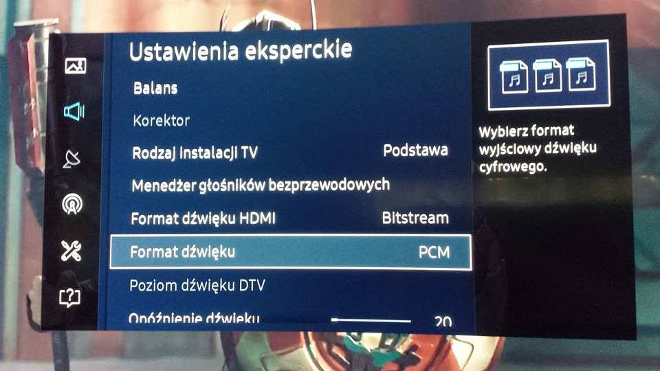

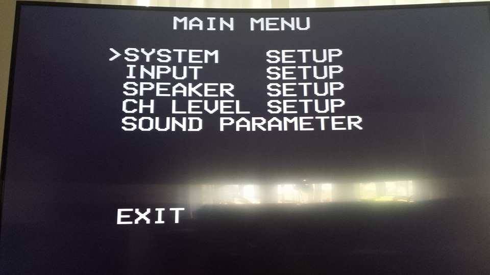

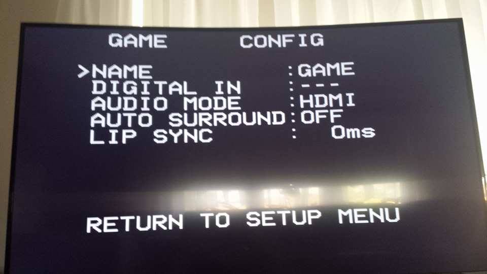

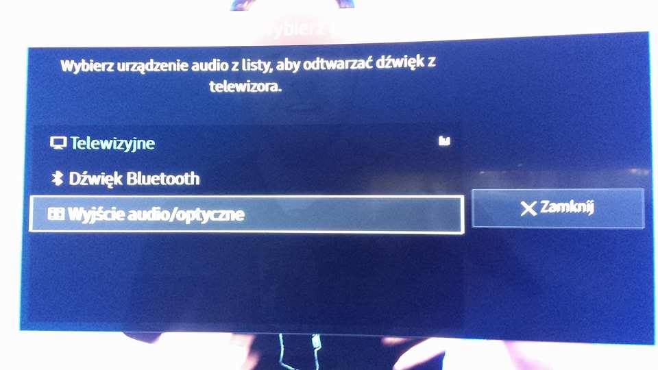

Panowie takie male pytanko.
Mam ps3 podłączone kabelkiem hdmi pod port game do Marantz 1501 i z Marantza 2-gim hdmi do tv.
Problem polega na tym ze kd nie mam dźwięku.
W tv ma ustawione wyjście dzwieku Hdmi a kd jak na zdjeciu.
Share this post
Link to post
Share on other sites
Może hdmi kabel trafiony lub w amp av masz ustawione inne głośniki, czyli sygnał audio na tv idzie i on odtwarza a nie Maras. W TV nic nie musisz zmieniać tylko w ustawieniach audio lub bodajże w hdmi.

Ok kabelek działa bo podpinałem tv z laptopem.
Próbowałem auto i.t.d. myślałem ze z Playstation coś nie tak ale podpiąłem lapka i to samo :(
Share this post

a to drugie wejscie to arc??
nie wiem czy tv i ampli maja cec ale czasem z tym tez sa problemy

Zobacz co prawda to Denon ale Marantz to bliźniak i podobne menu mają. Opcje amp av Menu/video/ust hdmi sprawdź czy masz TV czy AVR. Jeśli TV to głos na telewizorze jest odtwarzany.
Sprawdź też inny kabel hdmi.

Zmieniałem kable i wejścia hdmi (gra blue ray i sat) wszędzie mam obraz ale brak dźwięku.
Morze mam źle w ustawieniach..............
Czy możne zrobic reset ?

Miałem kiedyś at Panasonic, w którym było np wejście dvd: digital/ analog/ auto. Jak w menu był wybrany analog, pomimo podłączenia po cyfrze, wejście nie było aktywne. Po ustawieniu auto aktywne były oba wejścia dvd in. Może tu jest podobnie?

Dziękuję wszystkim za pomoc,moja biedna psychika nie dala już dłużej rady kombinować i postanowiłem zresetować system.
Nie wiem co było przyczyna ale wszystko śmiga jak należy,co do 7.1 dam sobie spokój ale dipoli sobie nie odpuszczę :)
