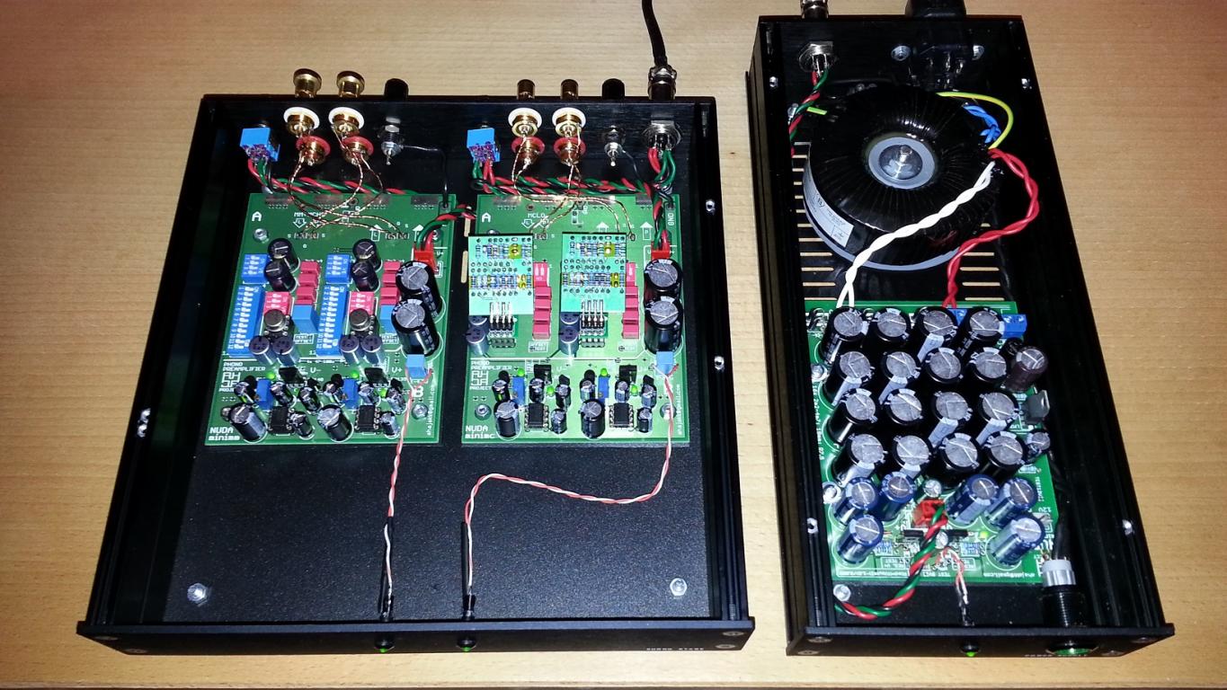

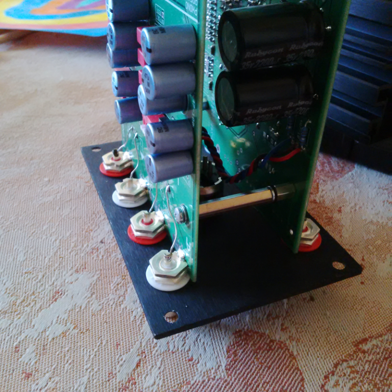

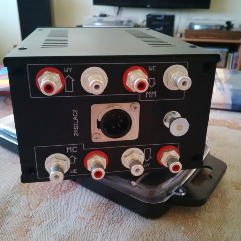

Obudowa pre GX187N. Zasilacz w takiej samej. Na razie zdjątka:
Zasilacz ...
Ano.
Rysunki mówiły, że secik powinien się do nich zmieścić i tak się stało.
Nie lubię wielkich, niegramotnych klamotów tam gdzie nie trzeba. Małe pre może stać jak lubię obok ramienia/napędu, a zasilanie dalej/niżej.
Na którymś ze zdjęć widać jak fajnie można zgrać gniazda CMC z pcb - lutowane masy gniazd, sygnał leci srebrzanką. Tu mogę podpowiedzieć, że odległości - centra mas - tych gniazd od siebie to 22,5mm. 25mm też będzie OK, jakby trzeba było więcej coby jakieś fikuśne wtyczki się zmieściły.
Nie wycinałem otworów pod switche - trzeba odkręcić pokrywę jedną albo drugą i jest dostęp do MM czy MC.

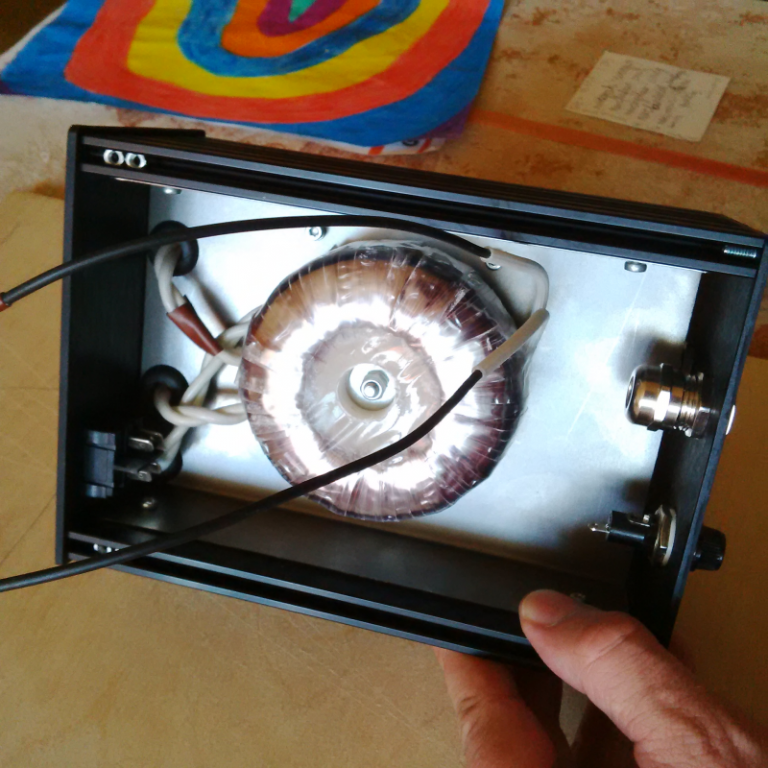

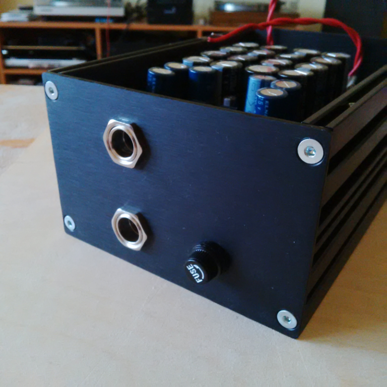

Zasilacz - wygięta blacha stalowa ekranuje i do niej jest mocowane trafo i pcb.
A - na stronie modusa jest błąd w wymiarowaniu dotyczący frontów i tyłów. Mają szerokość odpowiednio 128mm i 124mm (a nie jak jest podane 124 i 120).
Ps.
Żeby preampy zmieściły się tak jak pokazałem na zdjęciu (dupkami do siebie) to duże kondy 2200u muszą być wlutowane od spodu pcb.

Zgodnie ze schematem:
sygnał wchodzi na 1 stopień i tam są ustawienia czyli to ten przy dipswitchu. 2 stopień to ten wyjściowy, bliżej stabilizacji.

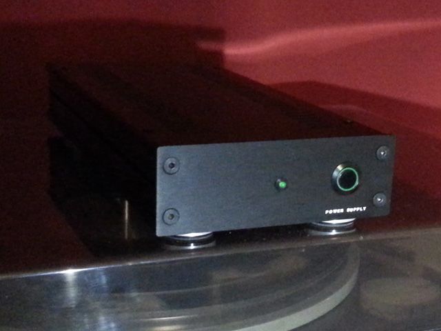

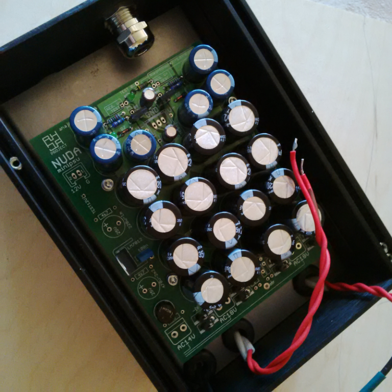

Zasilacz gotowy :)
Mam napięcia: +19,5V i -19,8V. Jako wskaźnik włączenie zastosowałem środkową diodę, po wyłączeniu zasilacza gaśnie 4 minuty :)

Bo pracuje bez obciążenia. Jeśli podepniesz preampy to szybciej będzie gasła.
Upewnij się wcześniej, przed załączeniem czy poprawnie podłączyłeś biegunowość kabli między zasilaczem a preampami. Dla spokojności ...

Po co tyle elektrolitów w zasilaczu? Ma to jakieś uzasadnienie? Układ nie bierze chyba więcej niż 20mA na stronę?
Chyba daje tylko daje lepsze samopoczucie użytkownika, podobnie jak przy dwóch transformatorach po jednym na kanał.
Poza ty bardzo ładnie wykonany. Jeżeli gra tak jak wygląda to jest czego posłuchać. Szacunek za podejście i cały ten DIY.
Za bardzo się nie znam, pomyślałem, że ładnie wyfiltruje gałęzie zasilania.
Na pewno też lepiej się czuję mając taką filtrację w zasilaczu niż gdybym miał lepszy high-end z dwoma kondensatorami.
Zgraj kilka numerów z płyt do wav z pełnym zestawem elektrolitów, po czym zgraj je ponownie z pojemnością powiedzmy 4700, wyślij pliki koledze, niech je pomiesza i zmieni nazwy.
Następnie odsłuchaj je i zapisz który zestaw brzmi lepiej. A potem porównajcie wyniki. Bardzo proste. :) Aaaaaa, umieść też na forum.

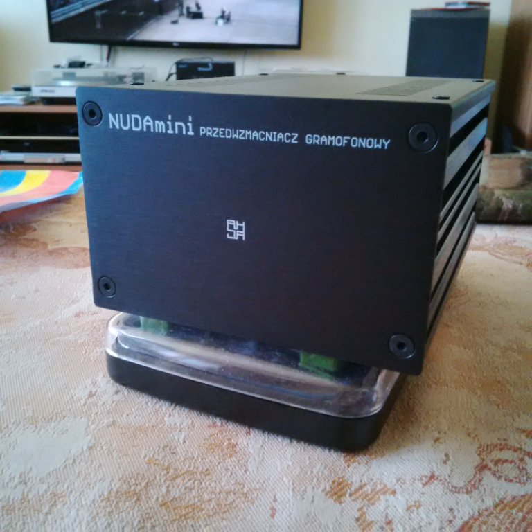

Nuda mini gotowa :)
Dziękuję za nieocenioną pomoc Ahaji przy uruchomieniu.
W weekend powinienem znaleźć czas na odsłuchy.

Niestety nie było czasu, aby zasiąść do odsłuchu w skupieniu, muzyka leciała w tle innych prac.
Tak na szybko to zauważyłem dwie podstawowe różnice: dźwięk jest bardzo gładki i jest lepsza stereofonia (szczególnie separacja instrumentów). Porównywałem do preampu forumowego też projektu Ahaji, który u mnie grał bardzo podobnie do Cambridge Audio 640p.

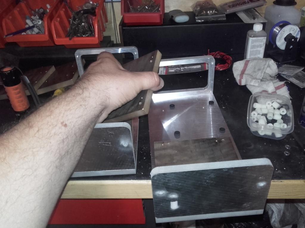

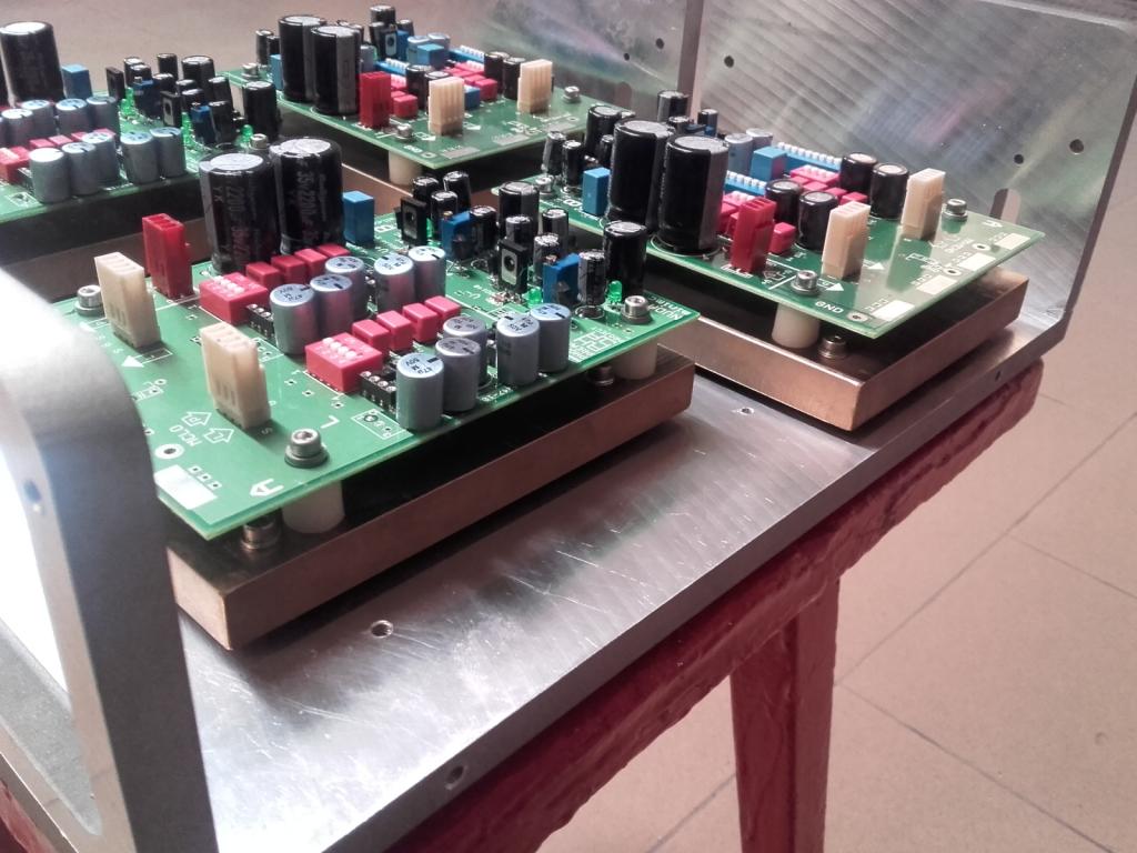

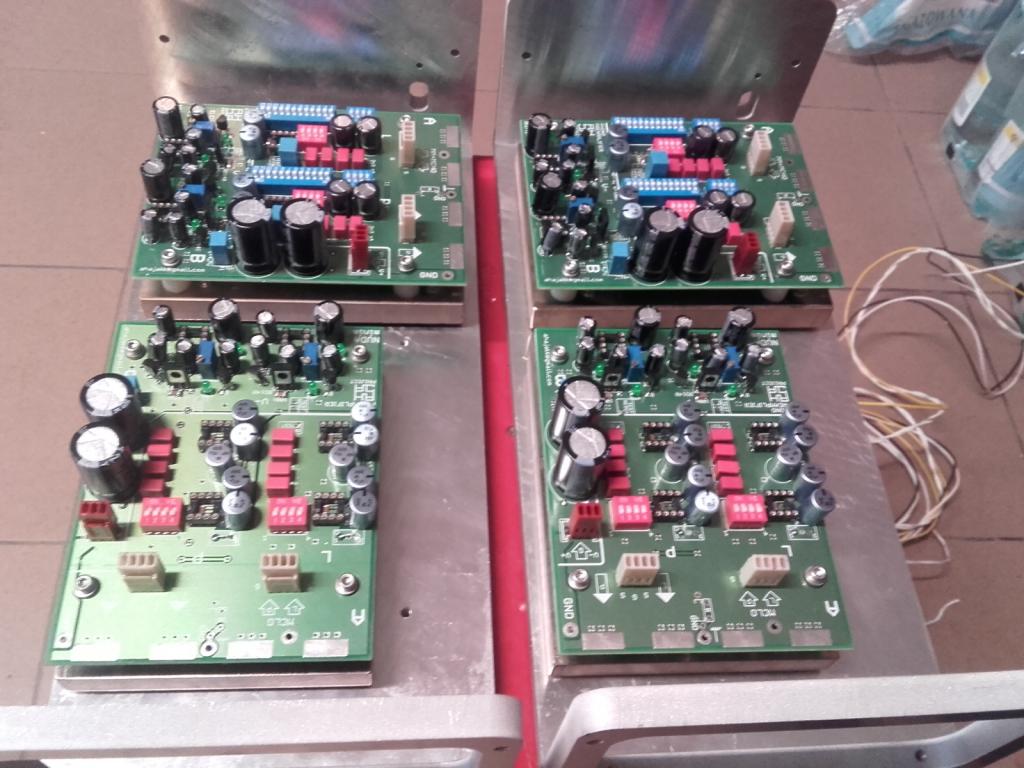

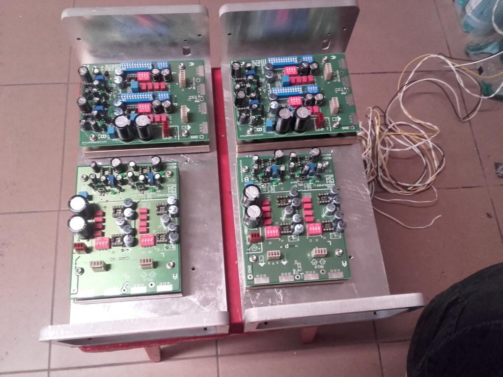

Witam Wszystkich

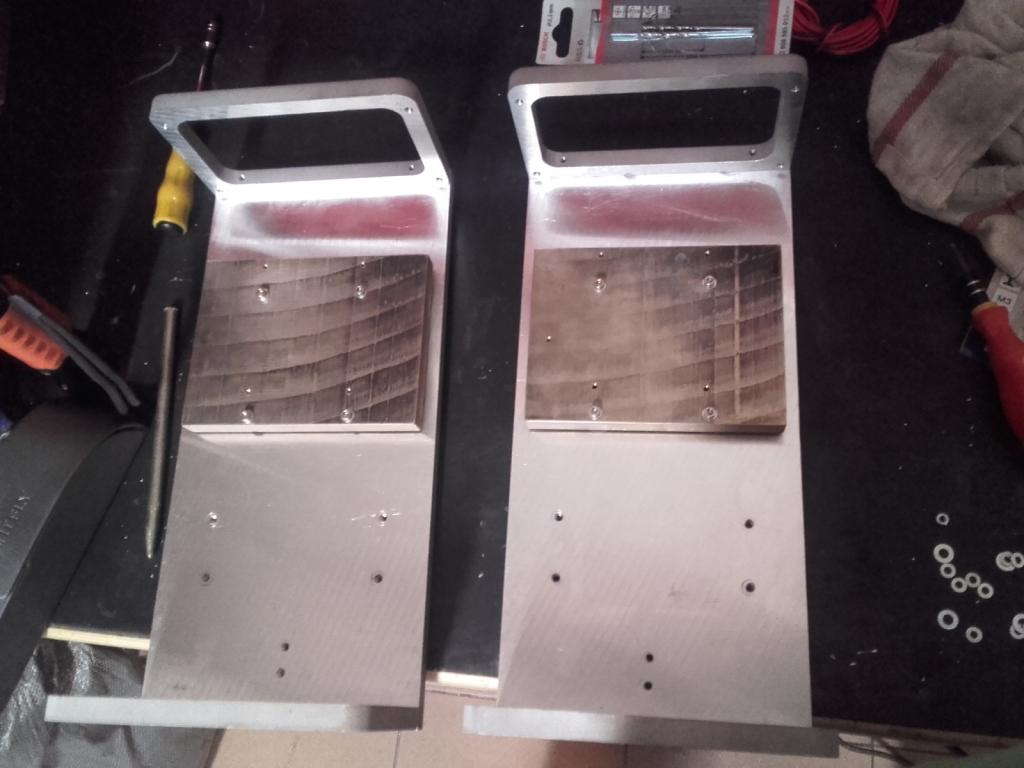

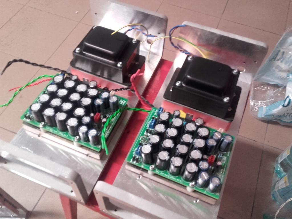

Nareszcie udało się rozpocząć montaż , na razie mechaniczny ...

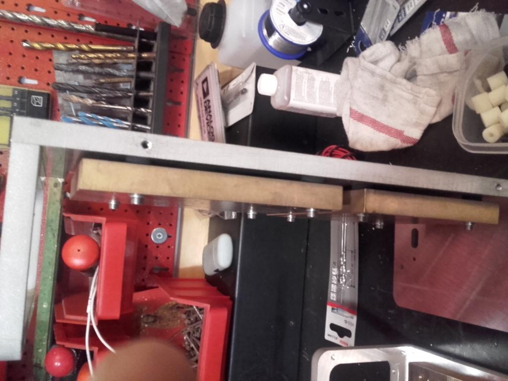

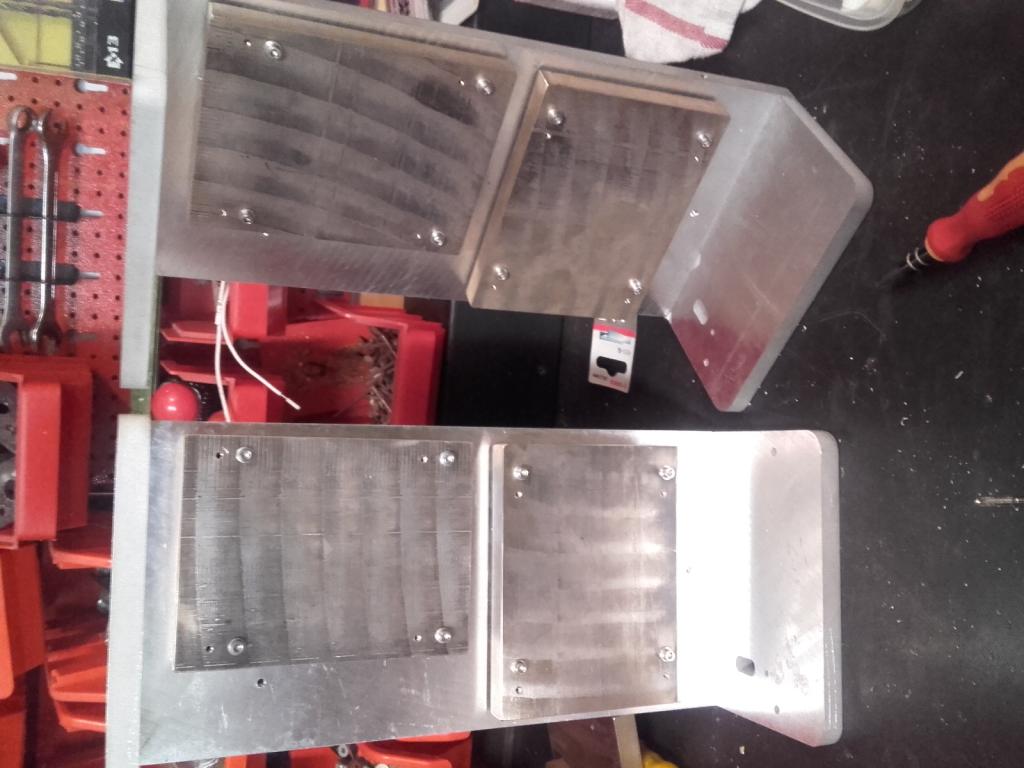

obudowy wewnętrzne , podłoga , dwa panele przód tył płyty aluminium 10 mm ,
każda z płytek PCB , jest przykręcona do 13 mm płytki z brązu na teflonowych tulejkach dystansowych ,
płytki brąz na elastomerowych krążkach do podłogi .
Transformatory ,tym razem postanowiłem spróbować od Leszka Ogonowskiego , pięknie wykonane ,z dwoma dekielkami
góra ,dół ,ekranowane ,2 x 18 V ,+ 14 V tak że osadzone za pośrednictwem dwóch rodzai elastomerów
to na razie tyle ,
