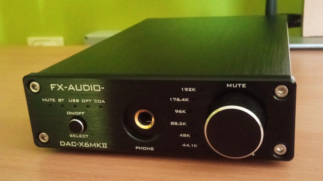

Wyszedłem parę lat temu z tego samego założenia- pozbyłem się kina domowego na korzyść zestawu stereo i lepszego jakościowo dźwięku. Choć nie do końca, bo subwoofer pozostał 😉
Nie odczuwam żadnego dyskomfortu oglądając film z dźwiękiem stereo.
A dokładnie, to stereo 2.1
A sprawę wejść cyfrowych rozwiązał zewnętrzny DAC. Do niedawna FX-audio 6mk2, teraz czekam na inny model. Nie ma on HDMI, bo te wejścia przełączam w tv, skąd sygnał idzie optykiem do DAC, a dalej do wzmacniacza.

a moze aple do tv podlaczyc hdmi i z tv opytkiem do daca czy tam wzmaka z daciem
Mam ten sam problem i taka opcja jest super - Apple ty hdmi - hdmi do tv, z tv optyk do dac a z dac rca do starego wzmaka. Extra konstrukcja. Widać i dobrze słychać  😉
