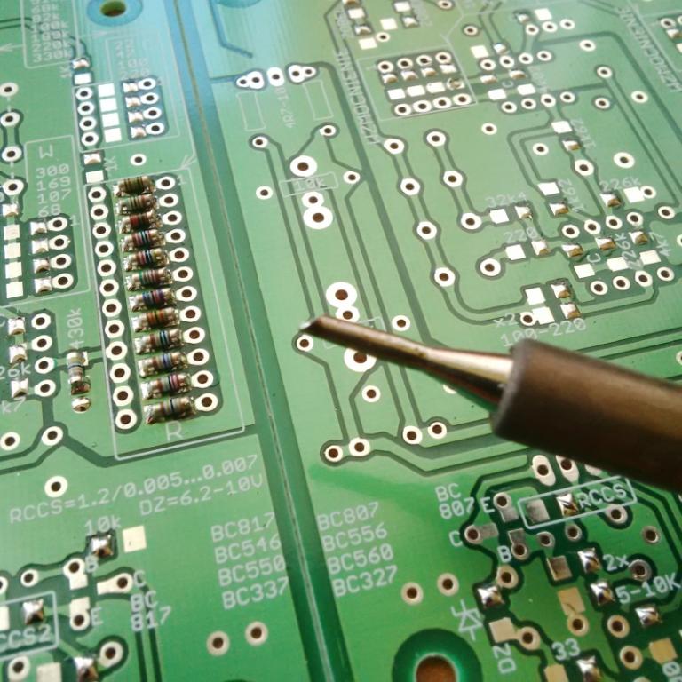

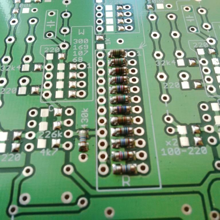

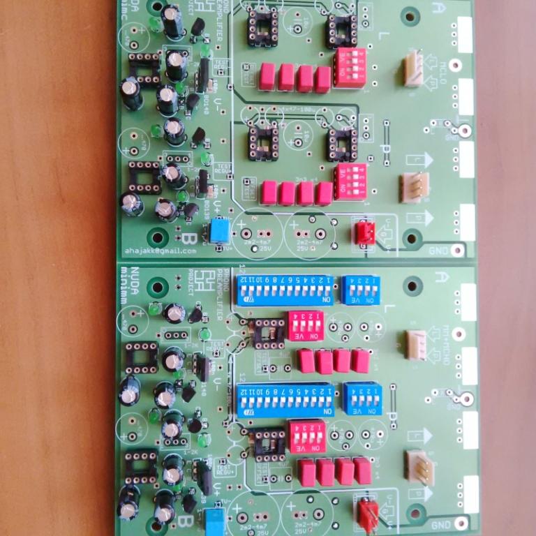

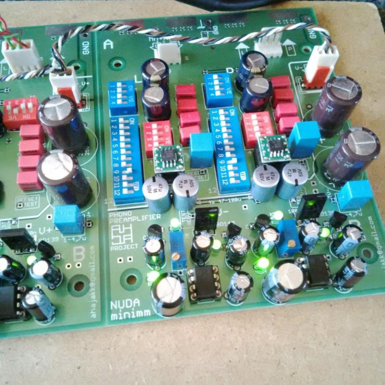

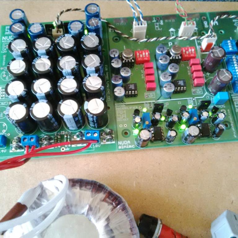

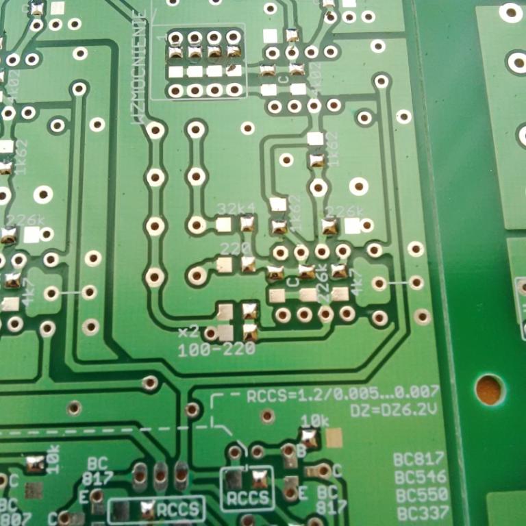

Kilka zdjęć przy/po składaniu nowego seta z forumowego zamówienia.
Złożenie, odpalenie nie sprawiło problemów.
