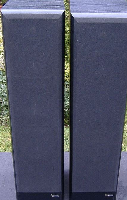

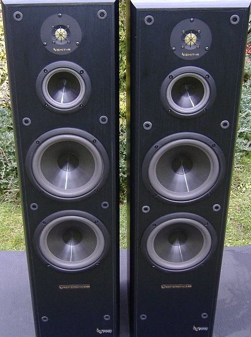

i druga rzecz którą widział bym w Waszych projektach jako świetne rozwiązanie o którym kiedyś na jesieni rozmawialiśmy telefonicznie ( jeżeli pamiętasz ) a nad którym warto by się zastanowić jako świetne rozwiązanie dla klientów w celu dopasowania barwy i brzmienia Waszych kolumn w różnych pomieszczeniach to płynna lub skokowa regulacja tłumienia wysokich i niskich lub jednocześnie na jednym przełączniku/potencjometrze sekcji średnio-wysokiej tak jak to już 30 lat temu robiło Infinity, np tak jak tu w przykładowym modelu RS4B :
http://www.hifishock.org/gallery/speakers/infinity/rs-4b-0b2-infinity/
http://www.infinity-classics.de/technik/manuals/RS_4B_technical_sheet.pdf
http://www.infinity-classics.de/models/Reference-series-1+b-2-10+A+B-1981-86/index-Reference.htm
Wiem że problemem może być zmieniający się pkt podziału i zmiana fazy, pytanie tylko na ile ten problem realnie występuje skoro kiedyś z powodzeniem stosowali takie rozwiązania.

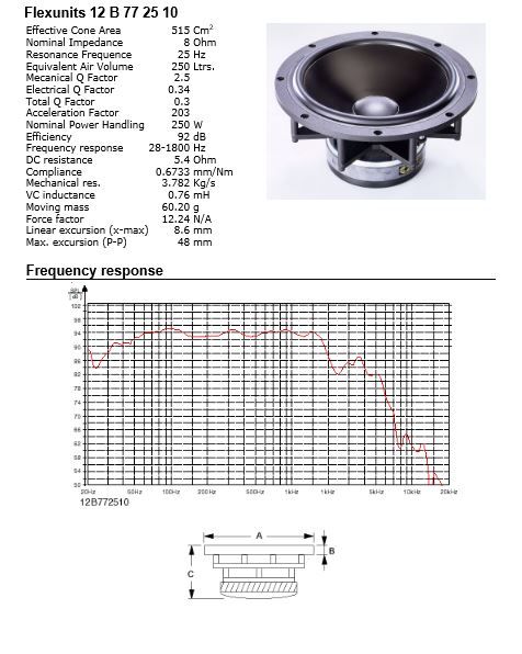

Problemem jest co na bas. Jeżeli pomniemy jakieś rozwiązania rodem PA, nie ma driverów basowych rozmiaru 8-10 cali oferujących takie osiągi. Ok 90dB przy 8 ohmach i 1 W jeszcze da się znaleźć ale 93? To praktycznie nierealna sprawa.
Po prostu rynek głośnikowy wśród "uznanych" producentów nie oferuje niczego co mogłoby spełnić takie oczekiwania. Pozostaje szperać w jakiś koszmarkach z estradowym rodowodem no i większych rozmiarach 10 cali minimum ale lepiej 12.
Tylko pytanie co dać na średnicę skoro Satori 13 i 16 oraz Scany 12 i 15 ledwie co 90db/4 ohm
Dobrze by były by minima impedancyjne nie spadały poniżej 6 ohm
Na dole to chyba Seas CA22 nawet x2 na stronę byłby extra ...
Dwa Seasy CA22 nie dadzą 6 ohmowego minimum ipedancji ;-). Żeby zyskać efektywność musisz je łączyć równolegle a impedancja spadnie do 4 ohm. Pomysły wzajemnie się wykluczają. Pozostaje łączenie szeregowe, które nie zwiększy efektywności napięciowej. Co prawda mamy dwa głośniki ale każdy z nich dostaje połowę mocy więc .. przy tym samym napięciu gra tak jakby był 1 głośnik.
Problemu wysokoefektywnej sekcji basowej nie da się łatwo rozwiązać. Ze średnimi tonami też nie jest najlepiej bo większość efektywnych driverów ma 4 ohm więc założone 6 ohmowe minimum może też być trudne do uzyskania.
Robiliśmy 2 razy takie rozwiązanie w celu regulacji poziomu basu do reszty pasma ale zarzuciliśmy ten pomysł. To co zrobiliśmy jeszcze było wykonalne przy uprzednim, odpowiednim zaprojektowaniu zwrotnicy pod tym kątem. Nie wpływało to w żaden sposób na poprawność zgrania pasm a regulowało. Jednak takie rozwiązania jeżeli mają być zrobione dobrze są cholernie kłopotliwe.
Biorąc pod uwagę regulację w 2 punktach to zwrotnica byłaby bardzo, bardzo rozbudowana i co za tym idzie odpowiednio droższa.
Nie jestem w stanie powiedzieć czy to w ogóle jest wykonalne na takim poziomie poprawności na jakim normalnie wykonujemy zgranie zwrotnicy. A jeżeli nie to po prostu takie rozwiązanie nie ma sensu bo po co dawać komuś w ręce narzędzie którym się psuje kolumny.
To co było w infinity i innych starych kolumnach to były bardzo prymitywne metody i daleki jestem od stwierdzenia, że działało to poprawnie bo nie działało, nie miało prawa. Być może dlatego już tego nie widać we współczesnych kolumnach, sami producenci zdali sobie sprawę, że to jest lipa.
Taki regulowany rezystor na wyjściu filtru to nie jest tylko tłumik efektywności głośnika ale również zmiana impedancji obciążenia filtru. A jak ktoś co nieco wie o filtrach to już się domyśla, że jak pod filtr zaprojektowany np pod 8 ohm podłączymy 16 ohm to taki filtr zaczyna inaczej filtrować.. zmieniają się częstotliwości podziału. Dodatkowo zmienia się również charakter filtracji np filtr może uzyskać wyższa dobroć bo dochodzi tu relacja elementów L i C która się nie zmienia a powinna w stosunku do zmienionej impedancji. Jeżeli zabieg zrobimy również na drugim, sąsiednim torze to mamy dwa rozjechane filtry. To nie ma prawa być poprawnie zgrane amplitudowo i fazowo, to będzie meksyk. Ok można by to rpóbować rozwiązać regulowanym L-Padem który utrzymywałby wypadkowa impedancję na stałym poziomie ale gwarantuję, że i tak na pewno coś by się spieprzyło.
Jak ja stroję zwrotnicę i muszę zrobić przytłumienie tweetera, to często nie jest tylko zwykłą podmianą rezystora. Po zmianie rezystora aby utrzymać poprawność zgrania trzeba nieznacznie zmienić cewkę filtru tweetera, czasem również kondensator albo "dłubnąć" w torze średniotonowca. Nie wyobrażam sobie tego zrobionego jednym sprytnym "pokrętełkiem". Nie to jest absolutnie nierealne. Już 100x lepiej jest zakupić korektor i regulować pasmo w torze sygnału przed wzmacniaczem jak ktoś potrzebuje takich rzeczy.

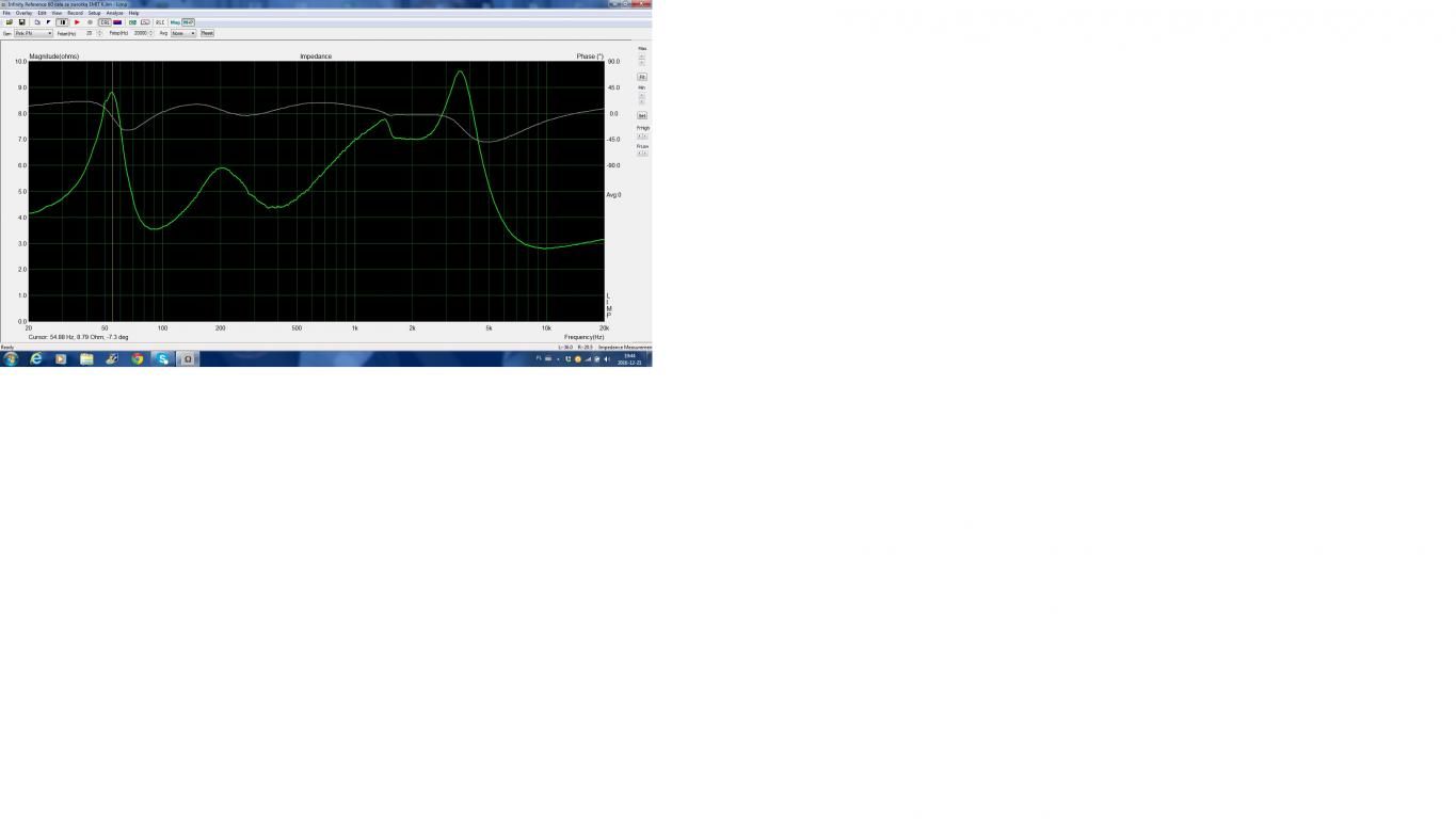

Te 6 ohm nie jest wymagane.
Równie dobrze może być te 4 ohm ( minimum to tak 3.6 ohm )
Większość dobrych lampowców nawet setów radzi sobie bez problemu z takimi impedancjami, często mają dwa odczepy (4 i 8 ohm ) a w konstrukcjach DIY gdy idziemy bezkompromisowo można zlecić nawinięcie traf wyjściowych pod konkretną impedancję.
Np Lampa 2x6W w Triodzie w pełnej A klasie na KT88 kolegi Sevy radziła sobie bez problemu z moimi Infinity Reference 60 tworząc w 18m2 prawdziwy łomot,zachowując przy tym swietną kontrolę na basie nie gubiąc nic z różnicowania a w 30-35m2 może nie dyskotekę ale siedząc koło Siebie nie dało się rozmawiać ( trzeba było krzyczeć ) ,
Tak Samo SET na 6C33C (Diabełki ) około 15W na kanał nie mówiąc już Yaqinie MS-30 na EL 34 w PP ( ok 45W ) .
Te Infinity charakteryzują się takim jak poniżej przebiegiem impedancji :

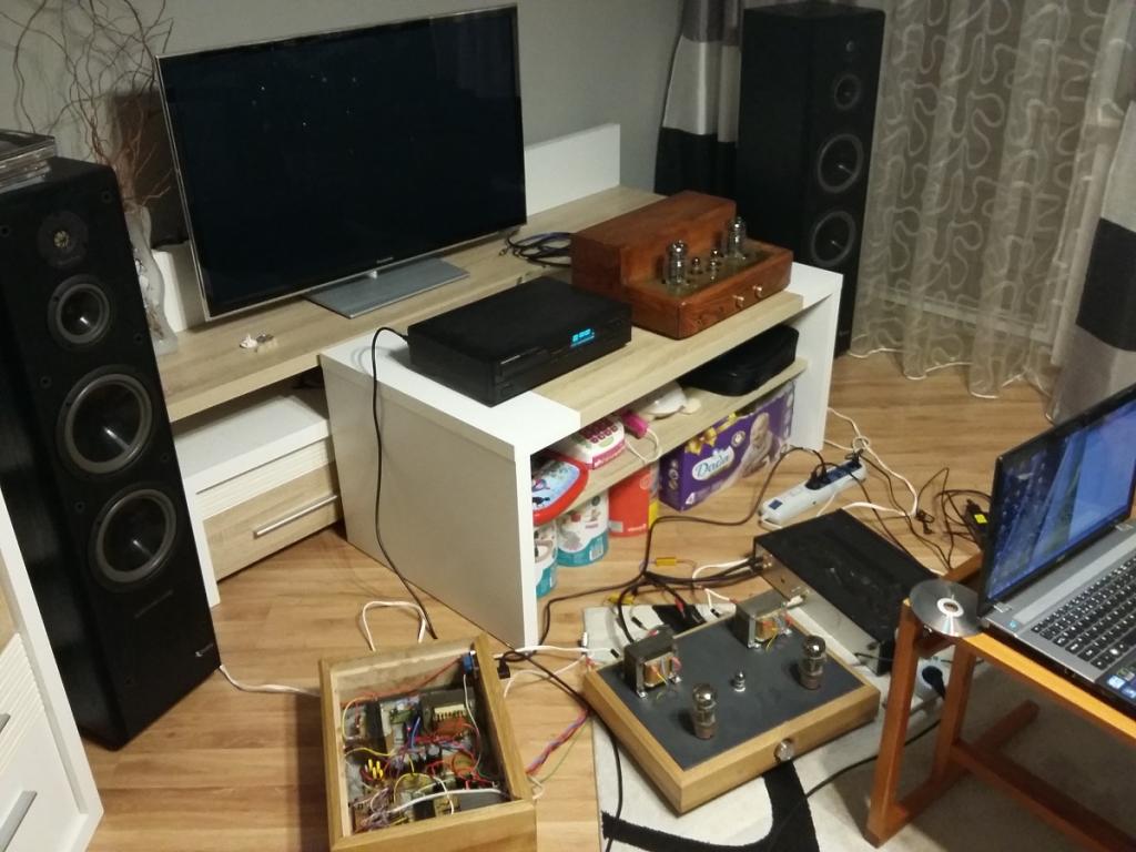

Ja też dopisuję się do grona szczęśliwych posiadaczy kolumn od YB :)
moje to :
PS moja czteroletnia córka jak ktoś przychodzi mówi: "tylko pamietaj, że głosników.... czyli tych czarnych kółek i tego kolca nie wolno dotykać" .....
od ubiegłego roku nic się nie stało ...
Edytowane przez bawolek
Demon by Raven nabyte przez kolegę od innego użytkownika - cieszyły jego moze miesiąc a chłop trochę zbierał na nie :)
Ała :(
Jet zapas wprawdzie nie tak tani jak do morela ale zawsze taniej niż nowy głośnik .
https://audiotransducers.com/pl/czesci-do-glosnikow/401-audax-rw025a28.html
"We designed our valve (tube) amplifier, manufactured it, and put it on the market, and never actually listened to it. In fact, the same applies to the 303 and the 405" - Peter Walker - Quad
moje to :
Zakochałem się w nich. Nawet moja żonka co ma takie zabawki gdzieś stwierdziła że piękne.
Jak to gra i z czym jeśli mogę zapytać?
Chętnie bym ich posłuchał.

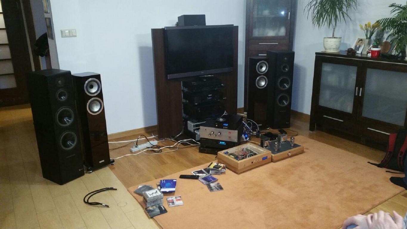

hehe co do żon ... własnie cały bajer w tym, że musiałem osiągnąć kompromis... i powiem wam że jestem z tego niezmiernie zadowolony, otóż pokazywałem różne "kształty" żonie, żeby mniej więcej widziała jakie są możliwości, po pewnym czasie wyklarowało się, że jeżeli chodzi o kształt to najlepiej odpowiada nam obojgu coś ala sonus faber....
mineło pewnie z pół roku ... i Robert pokazał na Diyaudio.pl konstrukcję, która była idealna :) ... (skóra na boku, orzech i mały revelator)
między czasie sporo rozmawiałem z Pawłem, chciałem pogodzić względy czysto dobrego audio ale również (głównie ze względu na Żonę) względy estetyczne ... żeby to zrobić front nie mógł być za szeroki ... z drugiej strony pasowało by mieć też niezły basik...no i co ze średnicą ?
i tutaj Paweł podrzucił pomysł z 16cm Satori :) ... w układzie 2,5way. Naprawdę dobra średnica (wg mnie dużo lepsza niz z 18cm iluminatora) a dzięki układzie 2,5 way jest też dobry basik ...do tego 3 przetworniki na froncie ładnie wyglądają ... nie jest tak pusto na froncie jak gdyby miał być jeden przetwornik. Trochę czasu zajęło dobranie wysokotonówki. Szpilka wydawała się wtedy najlepsza w kategorii cena/jakość (była wyprzedaż u P. Kisiela kupiłem je w cenie 880pln/sztuka). Dzisiaj możliwe, że skusił bym się na beryla (musiał bym tego posłuchać a niestety ostatnio nie mam czasu jeździć po Polsce i szukać takich konstrukcji. Szpilkę znałem z kilku konstrukcji i dobrze zaaplikowana jest dla mnie rewelacją.
Potem uzgodnienia z Robertem w kwestii jakie drewno i jaki kolor skóry...
uzgodnienia z tego co pamiętam zakończyłem gdzieś w kwietniu ubiegłego roku.... a bodajże w sierpniu pojechałem z Żonką do Roberta... i jak zobaczyliśmy to na żywo ..... rewelka :)
Co do zestawu.
- źródłem jest DAC (Malinka plus Soekris .... ciągle czeka na docelową obudowę :D )
- wzmacniacz to IAMP Borysa (ostatecznie po paru miesiącach zabaw zostawiłem sobie na wejściu A9)
- był przez długi czas Sony F870ES ale ... wolę IAMPa więc się go pozbyłem hehe
- mam też IAMP200 od Borysa, ale póki co gra na desce :D
na zdjęciu akurat brak jeszcze przedwzmacniacza (przez czeski błąd, upaliłem go i musiałem podesłać do autora na reanimację) - przedwzmacniacz to selektor z regulacją głośności na PGA2320.

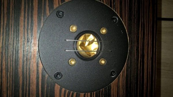

Proszę bardzo : 4 i 6 latki zostawione przez mojego kolegę na minutkę - musiał wyjść za potrzebą do toalety :

Ja przezornie do swoich kolumn zakupiłem maskownice z blachy perforowanej - oryginalne od innych kolumn - trochę szukałem ale w końcu udało się znaleźć idealnie pasujące. Teraz moje kolumny są "kidsproof"
Problemem pozostaje znalezienie takich o szerokości 23-25 cm - to u mnie wstrzymuje trochę wymianę kolumn bo teraz to ani ja ani domownicy nie wyobrażamy sobie nie zabezpieczonych kolumn.
