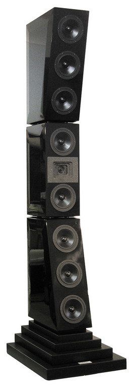

Tutaj taka ciekawostwa 2-way 🙂
Chyba można tam podpiąć suba jeszcze.

lepiej zastosować lepsze głosniki niz bawić sie w d'appolito
wiem ,ze jestes pod wrażeniem takiego układu i firmy ale stawiam na to ,że układ na elipticorach zagra lepiej
to 3 way w d'appolito 🙂
Share this post
Link to post
Share on other sites
Myślałem, że 2 way 😄

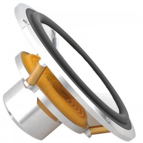

Co myślicie o takim głośniku jako średniak dać Micro Precision Z-Studio 170 cena minimalnie większą od scana😉 ale jak on gra to nie mam pojęcia.

Posted (edited)
Głośniki mało popularne więc ciężko o odsłuch. Arek kiedyś auta na tym budował i kolumny sygnowane Anna Maria Jopek. Zastanawiam się czy lepiej to zagra od mojego accutona c173-6-090. Firma zellaton też na takich głośnikach robi ale kasa kosmos no i wygląd też.
Głośnik wzorowany na Görlich-ach.
Ponoc najlzejsza membrana w tym rozmiarze ..6gram jak dobrze pamietam...Thomas Hoffman w Micro Precision wzorowal sie w serii Z-Studio.
Napewno srednica bedzie bardzo lekka lotna, tak przynajmniej zapamietalem je z czasow Zawodow Car Audio SQL gdy sie w to bawilem 😉
Ale chyba slaby pomysl w HA, brak dystrybutora, slabe rabaty, brak powtarzalnosci konstrukcji...

Z170 mms 12.56g a accuton c173-6-090 mms 14g więc różnica minimalna ale efektywność to już spora accu 93dB, z170 89dB😒. Ciekaw jestem połączenia tego accutona z elipticorem D3404/552000 czy było by to dobre połączenie.
Głośnik wygląda ciekawie. Ch-ka bardzo dobra a pomiary zniekształceń są rewelacyjnie. Nie wiem czy znajdzie się śmiałek który zechce żeby mu zbudować na tym kolumny :D. Ale jakby się znalazł to było by miło 😉 .
