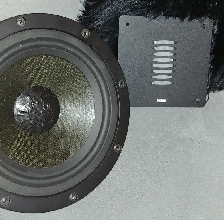

Wiesz, ze ten er4 to amt? Ciekawe czy produkowany przez ess czy jest na licencji.

Tak znam tą firmę a er4 to amt. Ja też projekt zostawiam odpowiednim osobą, które się na tym znają nie inaczej.
