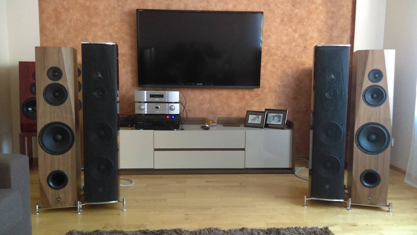

Byli koledzy. Ochy i achy. Wyczułem kurtuazję, jak za dużo ludzi na raz, to na słuchanie za mało skupienia było. Pojedynczo od teraz będą przychodzić.
Ale przyszedł sąsiad, ten od Ktemy Serblina. Płyta, którą wyżej wkleiłem Holly Cole u niego zagrała tak że połowy „informacji” nie usłyszałem, a w dolnych rejestrach było jeszcze gorzej, a do tego kotłujące się niskie od kontrabasu. Nawet odsuwanie kanapy od ściany na 1.5 metra nie pomogło.
Nowoczesna chata, gołe ściany, kilka obrazów tylko.
Wyobraź sobie jego minę😉
WAŻ, nic się nie da zrobić. 20tys euro gra jak ...
Zamawiając moje monitory, myślałem że to biędzie jedyny taki model, no a skończyło się że jest Osoba która, nie dość, że ma takie same kolumny to i resztę toru:-) Tym bardziej fajnie jest usłyszeć z czym je porównujesz. To mnie tylko utwierdza, że teraz czas tylko na słuchanie. Kolumny zmienię dopiero jak te przekażę któremuś z Synów.
No i akustyka potrafi pogrzebać ogrom pieniędzy włożonych w sprzęt.

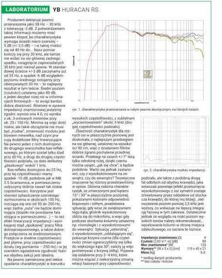

W dniu 20.05.2021 o 12:36, Yoshi_80 napisał:
Niestety, co trochę dziwne patrząc przez pryzmat doświadczenia, pan Andrzej ciągle powiela ten sam błąd nieumiejętnie łącząc ch-ki w polu dalekim z pomiarami z pola bliskiego.
na szczęście nie przeszkadza to w poszukiwaniu u niego uznania 🙂
No właśnie.... co z tym basem na pomiarach w AUDIO?
Czyżby A. Kisiel sklejał pomiar dalekiego i bliskiego pola bez uwzględnienia efektu Baffle Step?

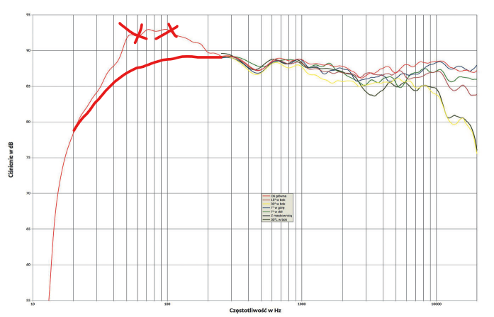

Mogę się założyć że ch-ka zmierzona przez Yoshiego wygląda bardziej tak:
Wypowiadałem się na ten temat w wątku Scan Speaka. Pomiary w audio pomijają zjawisko baffle stepu i są zwyczajnie sklejane w pewnym punkcie, tak po prostu. Stąd takie anomalie. Niestety aby rozwiązać ten problem musieliby drogą symulacji nakładać na pomiar z pola bliskiego ch-kę baffle stepu co akurat jest dość kłopotliwe i pracochłonne, albo wykonywać pomiar całego pasma w komorze bezechowej lub w miejscu gdzie chociaż można się zbliżyć do wyników z komory, co jest oczywiście również niewykonalne. Niewykonalne bo przy ilości pracy jaką trzeba włożyć w stworzenie recenzji jest to rzecz nieakceptowalna czasowo. Myślę, że sam fakt iż wykonują pomiary już stawia Audio wyżej od innych którzy bazują wyłącznie na odsłuchu nie mając do końca pojęcia czego słuchają.
Ktoś tu wspomniał o częstotliwości podziału. Jest ona niższa niż 3kHz. Jeżeli tak jest w recenzji to jest to błąd ale nie ma co się dziwić bo mając gotową kolumnę dość ciężko jest wywnioskować dokładne pasma poszczególnych głośników.
