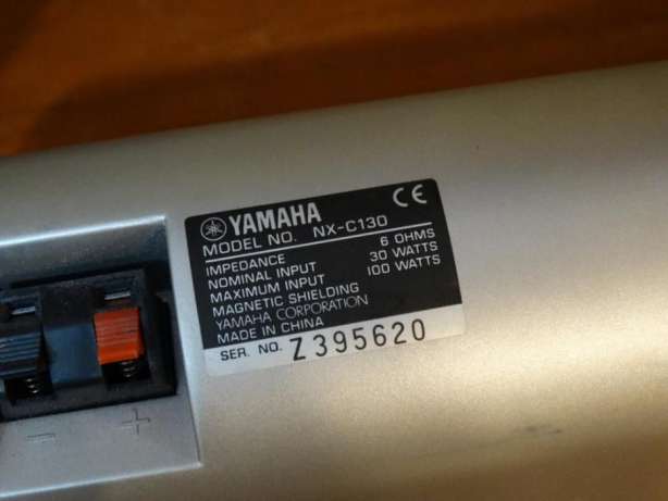

Czy taki zestaw spełni swoją rolę czy jest to może jakiś niemiłosierny szajs i do niczego się już nie nadaje? Opcjonalnie mogę do tego wzmacniacza dokupić satelitki Yamahy za ok. 50zł.

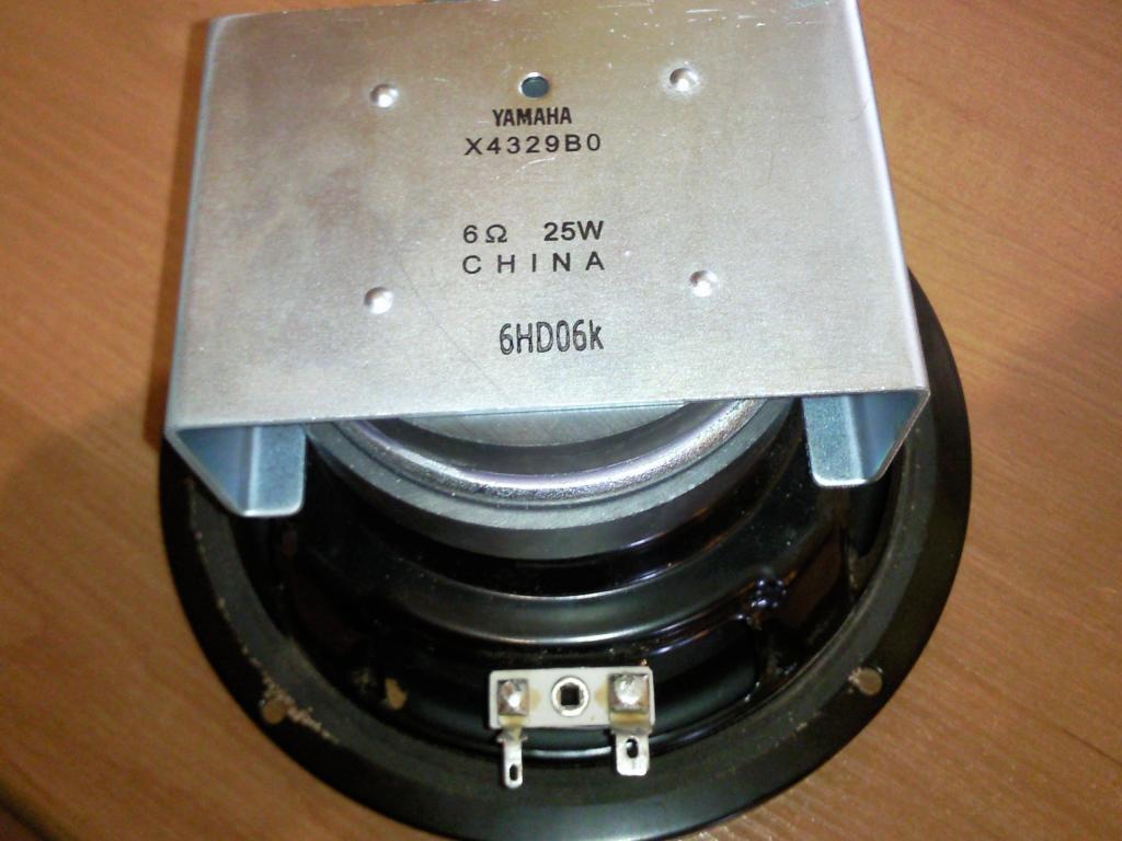

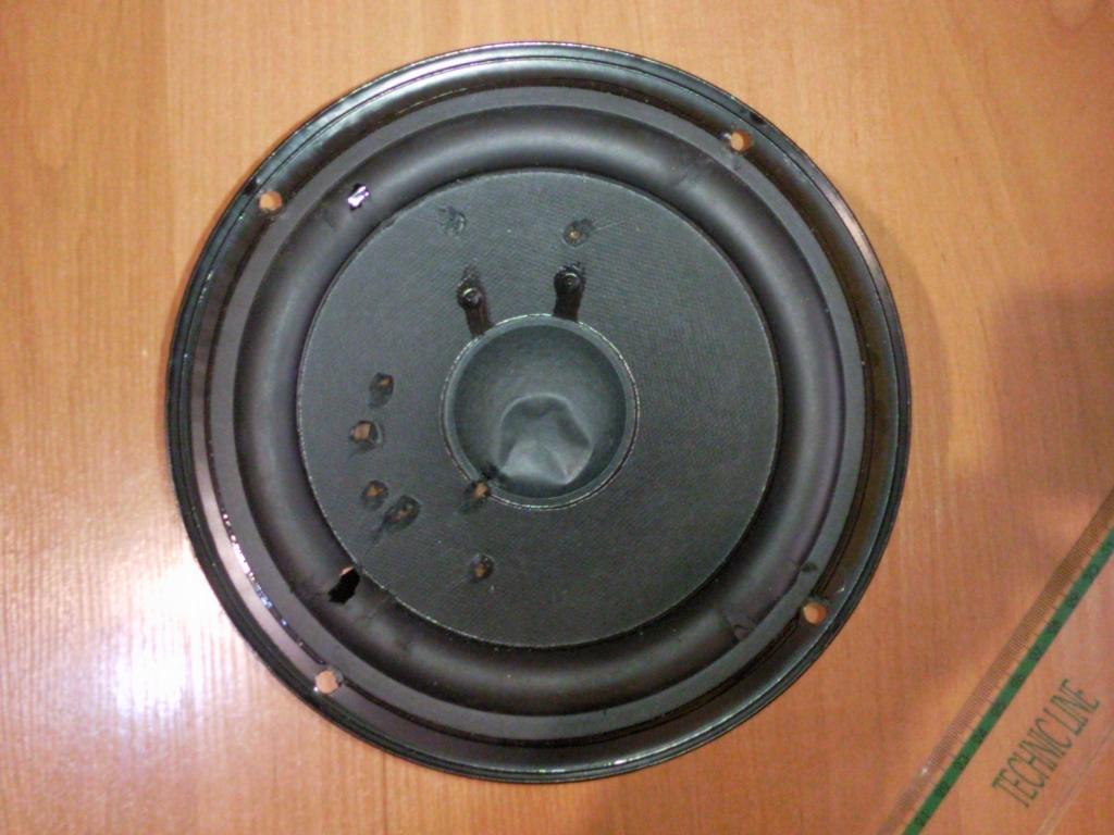

Na pewno w subie jest fizycznie uszkodzony głośnik i będę musiał go zregenerować. Dodatkowo czeka mnie również przeróbka złącza 15pin Yamaha i wyprowadzenia AUX czy cokolwiek innego na komputer. Niestety nie mam oryginalnej jednostki sterującej.

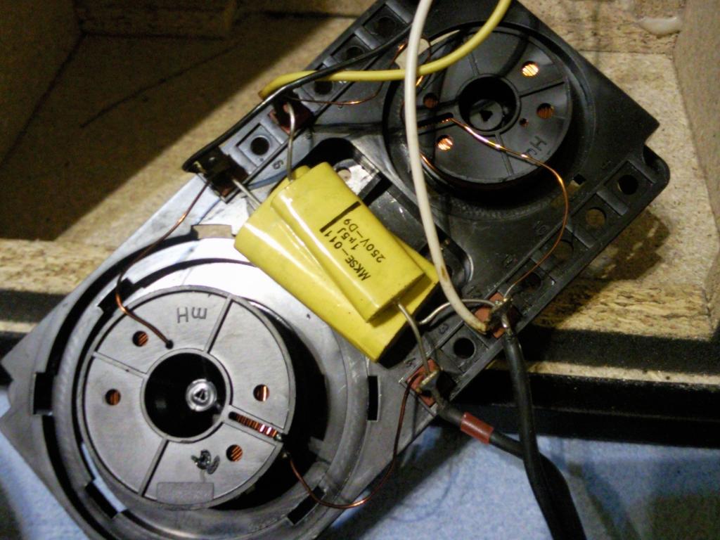

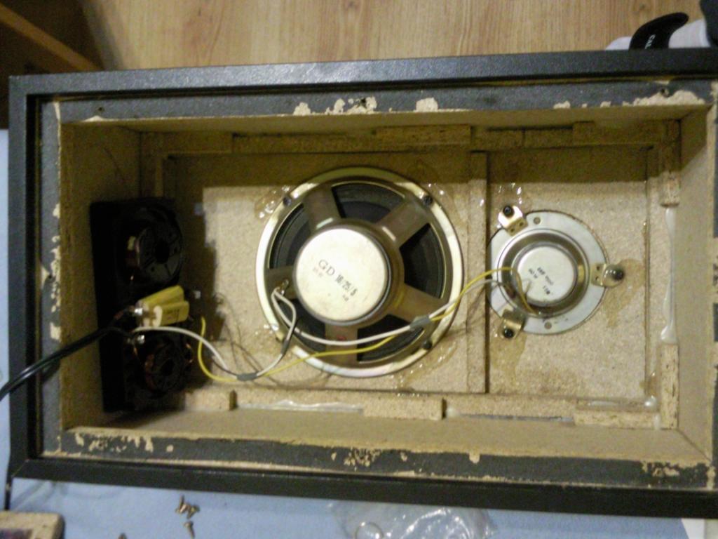

Tak z ciekawości to te Grundigi są w ogóle dobrymi głośnikami? Coś w nich można ulepszyć? Może jakieś wygłuszenie, kondensatory czy cokolwiek innego co będzie miało wpływ na dźwięk.
Raczej są to kolumny bardzo podstawowej jakości. Możesz spróbować wypełnić całą objętość watą syntetyczną, i to wszystko, co można zrobić. Kondensatory są aż za dobre, cewki powietrzne. Nawet widać jakieś usztywnienie ścianki pomiędzy głośnikami.
Ogólnie- jak na swoją klasę, bardzo porządna robota. Chcesz lepiej- musisz kupić lepsze.
Tak, cały- Tonsil dla GD nie podawał parametrów T-S, więc można zgadywać, czy to pomoże lub sprawdzić doświadczalnie. Dokładne wypełnienie obudowy zamkniętej sprawia, że głośnik "widzi" trochę większą objętość, co pomaga spłaszczyć podbicia w okolicy 100-120 Hz (spotykane na tych głośnikach). Nie wciskaj tylko za mocno wypełnienia.
Syntetyczna, poliestrowa. Ja używam najtańszych wkładów do poduszek z Ikei, są po kilka zl, a nadają się znakomicie, czasem nawet do skrzynki wkładam całość, z wewn. poszewką.
Nie wolno upychać, bo wata może powłazić między kosz a membranę. Cały wkład utrzyma warę w kupie.
