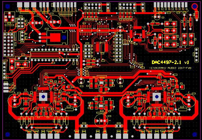

Fotka płytki
dzięki za info, doczytam
ogólnie z uwagi na jego cenę sugeruję układ z jednym AK,
co do moich prac to schemat zasadniczo gotowy i uzgodnienia wszystkie poczynione,
i gdybym sie tak sprężył to płytka mogłaby szybko powstać, tym bardziej, że część cyfrowa będzie na osobnej pcb , zapewne czterowarstwowej.
