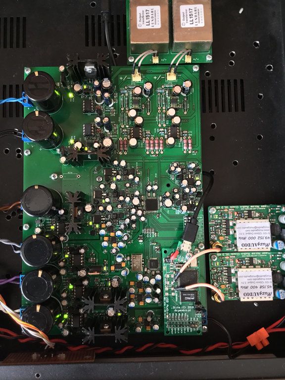

Popełniłem takie coś:
Dac oparty o ak4497 inspirowany projektem Waldiego, tj. połączeniem przetwornika z upsamplerem ak4137.
Wyjście analogu oparte o trafa Lundahla z buforem mixed feedback wg W. Junga. Tak samo zresztą jak zasilanie sekcji analogowych Dac i wyjściowej pochodzi z opracowań Junga/Diddena. Cyfrę zasilają ADM7154.
Preregulatory to prosta koncepcja tranzystora, którego napięcie wyjściowe reguluje opamp wsparty źródłem napięcia referencyjnego.
Niestety wszystko działa w konfiguracji sprzętowej, a więc nie obsługuje dsd itp. Nie ogarniam programowania, może kiedyś ?
