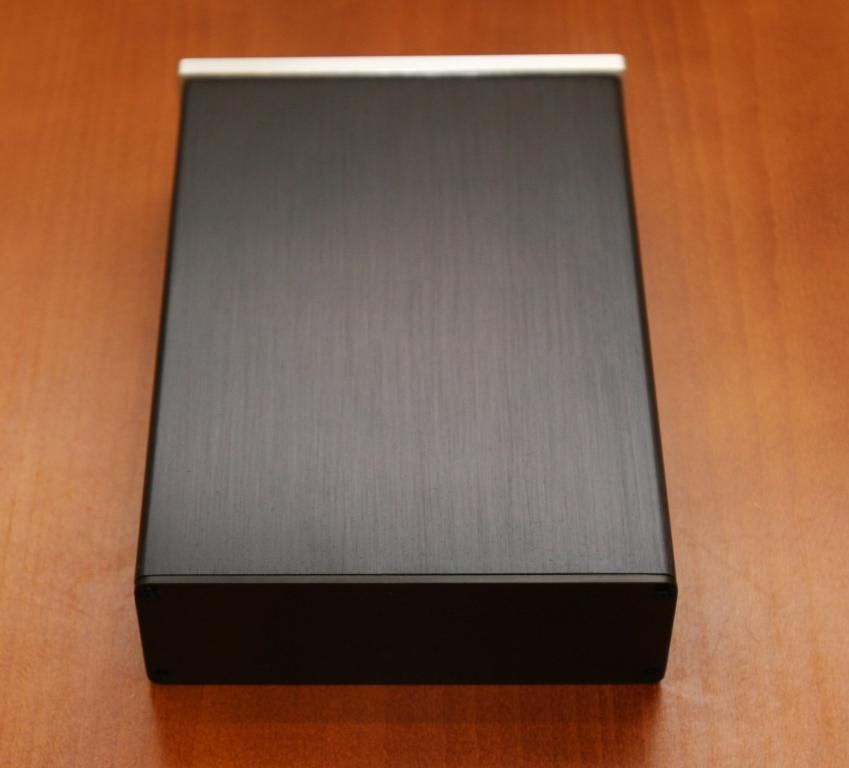

Tak z innej beczki. Odsprzedam obudowę do projektu 195zł + KW
Tak wyszło że mam dwie obudowy do tego wzmacniacza - pierwsza przesyłka z Chin zaginęła i po ponad dwóch miesiącach zamówiłem drugą ... jednak w końcu się ta pierwsza odnalazła u celników ;(

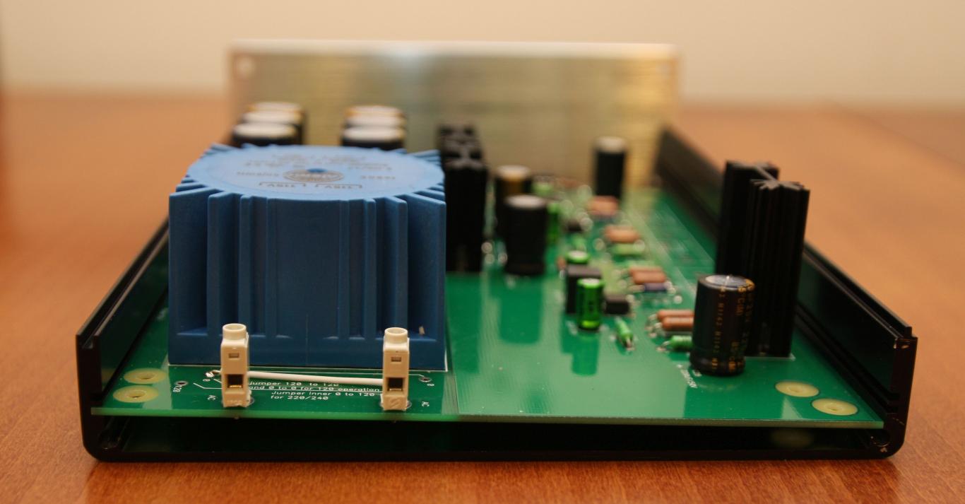

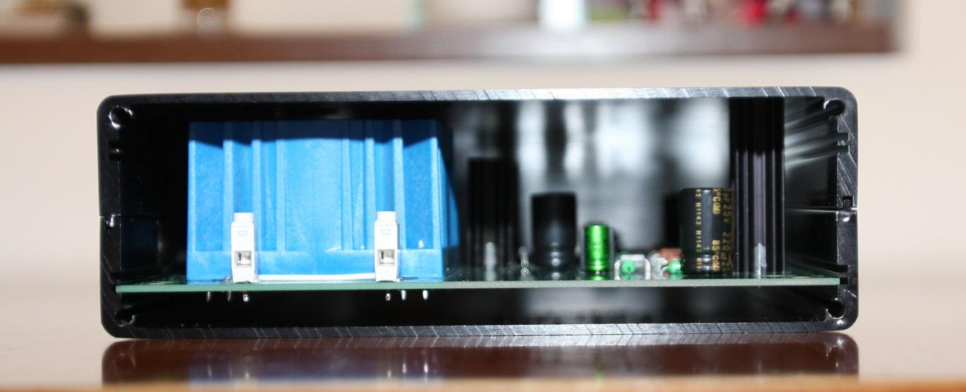

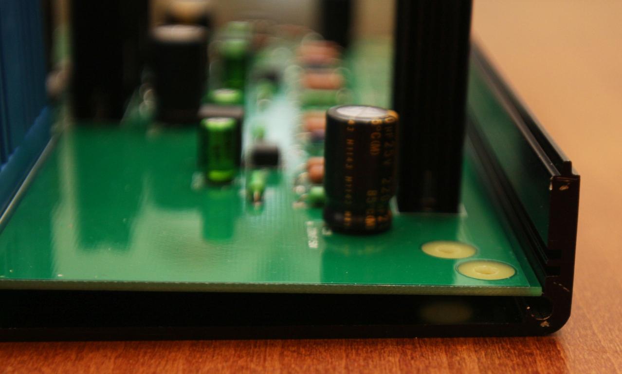

Obudowa jest niemal idealna do tego wzmacniacza. Byłaby idealna, jakby płytka była 1mm szersza, bo teraz "wypada" z szyn (prowadnic) jeśli całkiem w jedną stronę ją przesunąć. Ale jeśli postawić płytkę na dystansach 8mm to można ją wstawić w szyny i unieruchomić w centralnym punkcie i jest git.
Wygląd z zewnątrz:

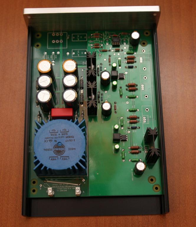

z płyta wzmacniacza:
Płytka "wypadnieta" z prowadnic:
i zbliżenie:
Płytka w pozycji centralnej:
Po zamocowaniu w szynach nad płytką do góry obudowy jest 4cm - można radiatory SK w wersji 40mm chłodzić o obudowę - wystarczy nakleić od góry wąski pasek ciepłowodu (taśmy).

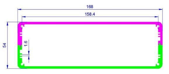

Wymiary wewnętrzne poniżej:
