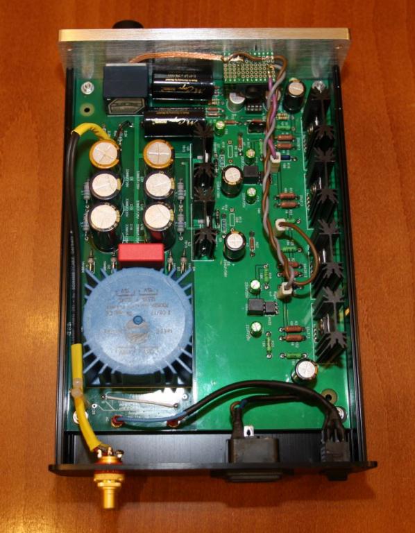

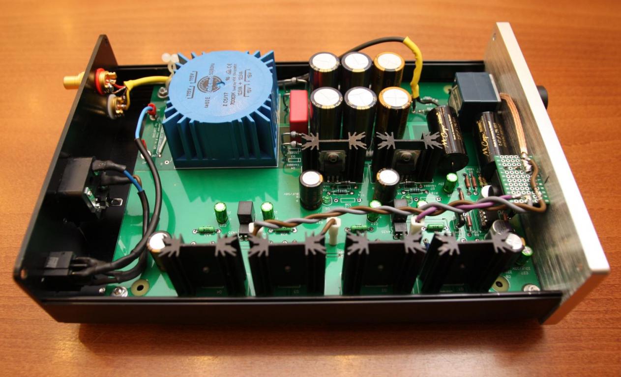

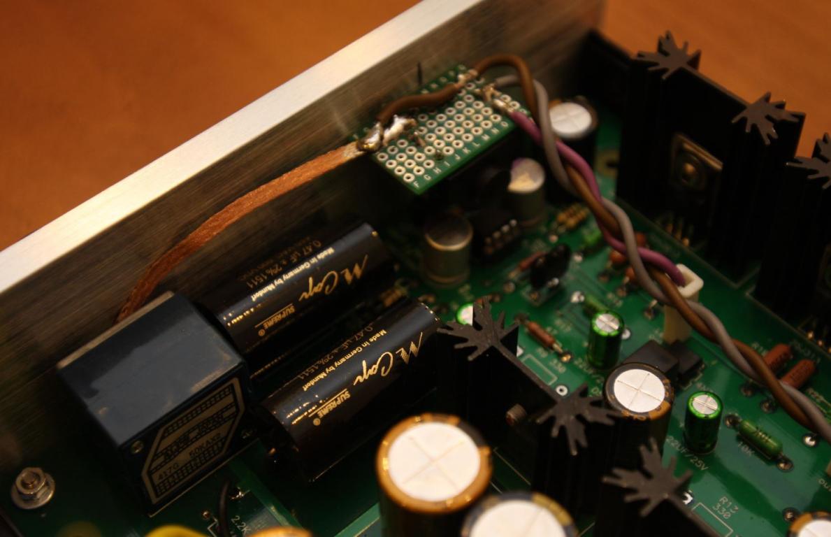

Obudowa skromna, niemal idealnie dopasowana wymiarami do PCB. Front surowy, tylko dwa otworki, żadnej obróbki CNC - może w przyszłości to poprawię.

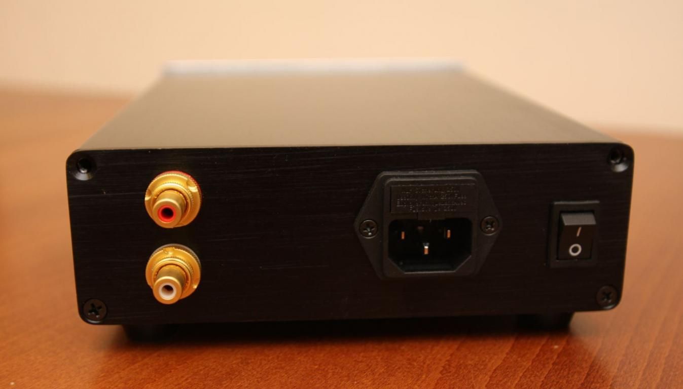

Z tyłu włącznik, gniazdo IEC z bezpiecznikiem i dwa gniazda RCA:
Do tego środek:
Masa do obudowy pociągnięta plecionką prosto od gniazda słuchawkowego do obudowy potencjometru:

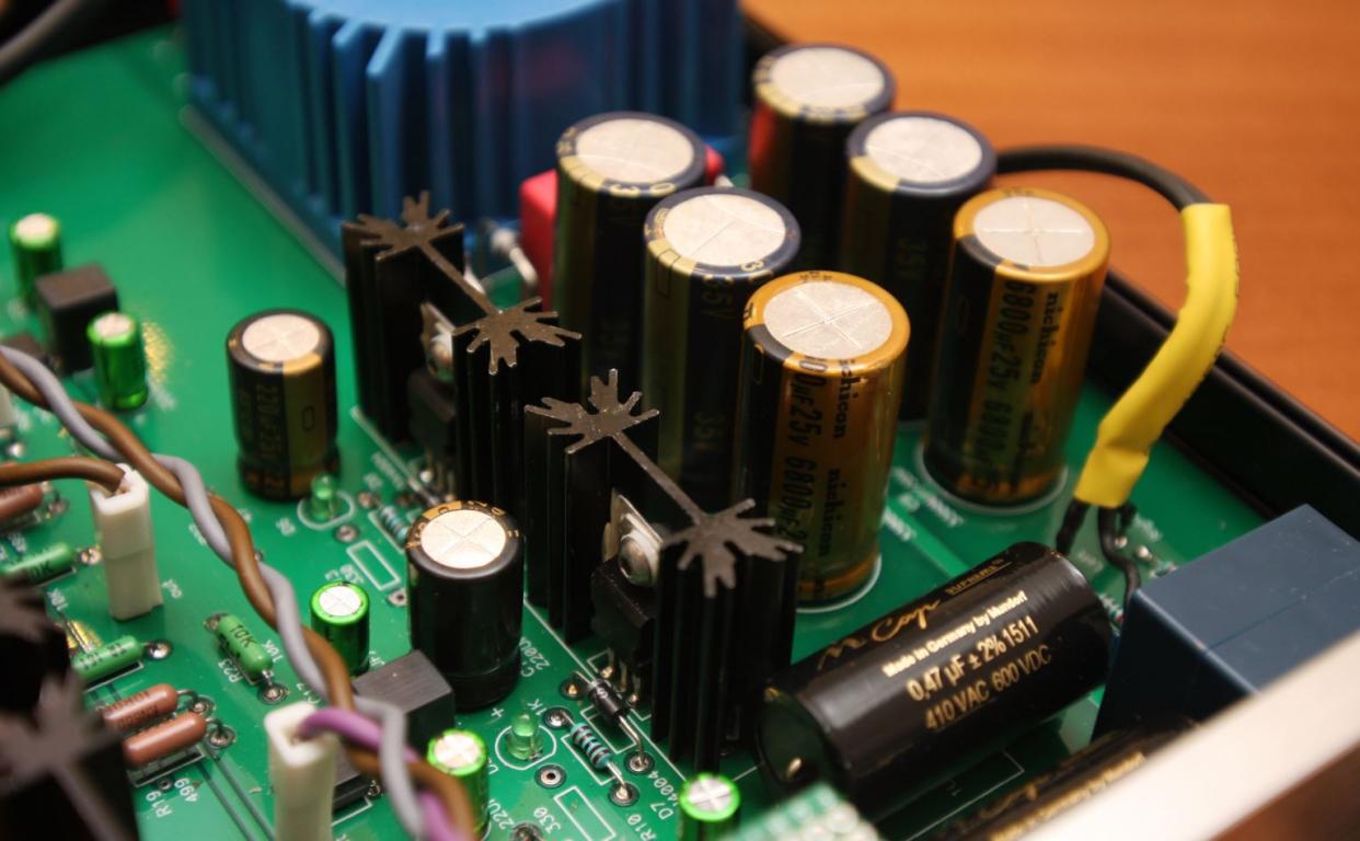

filtracja 4x3300uF 35V + 2x 6800uF 25V

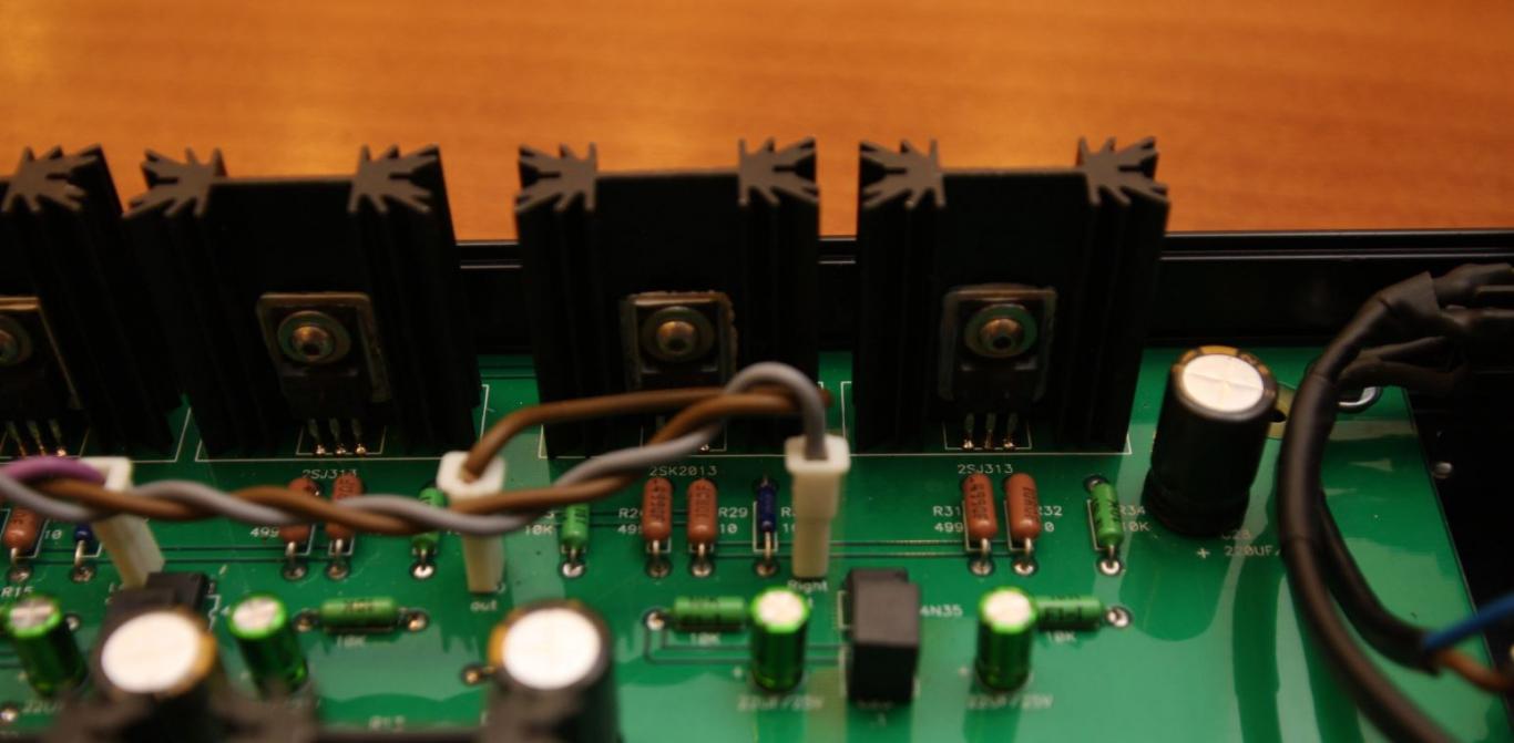

Trazystory 2SK2013/2SJ313

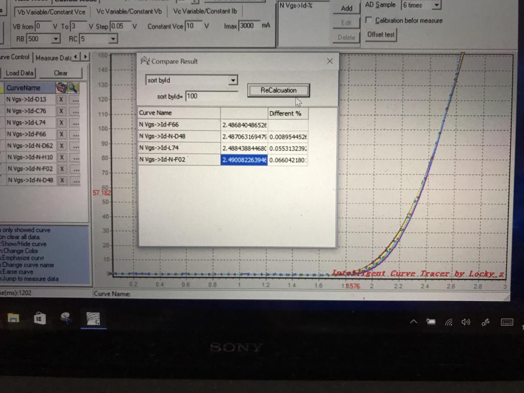

Wyselekcjonowane - matched quad (2N,2P) od użytkownika liubincalvin z forum diyaudio.com
A tu porównanie ze wspomnianym RJM Audio Saphire ver.4
Saphire ma stabilizowane zasilanie, 4 małe trafka i jest zbudowany jako pełne dual-mono. Gra wyśmienicie. Jantzen Superion Z-cap bardziej mi pasują niż Mundorfy - osłuchałem Supreme i Supreme EVO - ze względu na rozmiary został Supreme 0,47uF - uznałem że nie ma potrzeby dawać większej pojemności, sprawdzałem czy słychać różnicę wstawiając 1uF i 1,5 uF , ale cudów nie ma, 0,47uF jest wystarczający.
Ogólnie jestem zadowolony z tego wzmacniacza, warto było go zbudować, patent na bias na optocuplerze jest genialny.

Filtracja w moim wzmacniaczu jest jaka jest bo po prostu miałem w szufadzie 4x3300uF 35V Panaconic FC i dwa 6800uF 25V Nichicona o tych samych, idealnie pasujących gabarytach, zatem .... po co kupować mniejsze pojemności jak w tym wypadku zwiększenie filtracji nie powinno wpłynąć niekorzystnie, raczej może tylko pomóc. 6800uF 25V musiało pójść na koniec, bo zaraz za mostkiem jest więcej niż 25V, więc tam musiały być kondensatory na 35V, ale już po spadku napięcia na rezystorach R20,R21, R37, R38 (u mnie 5R6) mogłem spokojnie wstawić kondensatory na 25V przed samym regulatorem.
W pomiarach zasilanie wyszło bardzo dobrze - zostawiłem regulatory 7x15 bo testy z zamianą na LT lub stabilizator na tranzystorze z zenerką nie przyniosły słyszalnej różnicy (zresztą różnice byłby praktycznie niemierzalne, przynajmniej na moim Rigolu) Filtracja 13400uF na gałąź robi swoje, w dodatku z niskim ESR, to jak w dobrym wzmacniaczu.
Pojemność za regulatorem to 220uF przy samym regulatorze, 220uF przy tranzystorzach i 470uF przy opampie.
