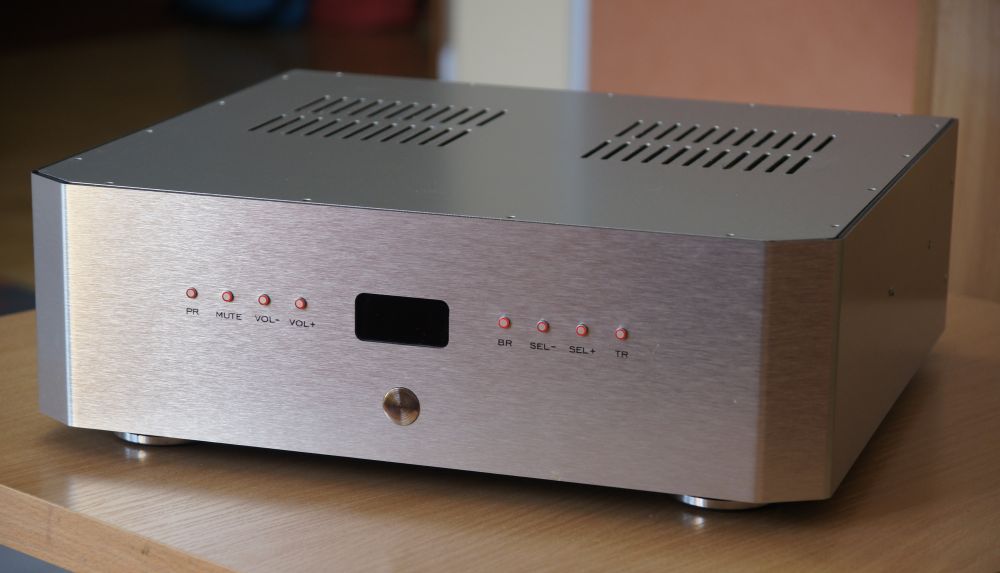

Moja obudowa do ugody z pre.
Zagięcia tam są bodajże na 30 i 60°, Podwójny frez co 3mm żeby zaokrąglenie było na krawędzi.
Konstrukcja była częściowo klejona do kątowników na klej do metalu (2składnikowy) a potem montaż na śrubki.
Obudowa jest bardzo stabilna i sztywna.
Jedyną wadą to krawędzie dibondu są całkiem delikatne i trzeba uważać podczas przenoszenie sprzętu żeby nie zaczepić.
Poza tym dibond ładnie się obrabia i jest sporo różnych rodzajów lica.
Konstrukcję zaprojektowałem w rhino3d a obróbkę formatek dałem na frezarkę CNC do znajomej agencji reklamowej.

Bardzo prosty pomysł, podoba mi się. A narożniki czymś wzmacniałeś, czy sztywność trzyma tylko na górnej i dolnej płycie?
Narożniki też na kątownik, na wszelki wypadek. jedynie trzeba uważać przy klejeniu. Klej musi być na super czystą powierzchnię bo inaczej spoina może puścić.
Zrobiłem drugą, mniejszą obudowę na zasilacz, tam mniej się przyłożyłem i niestety jeden szef puścił.

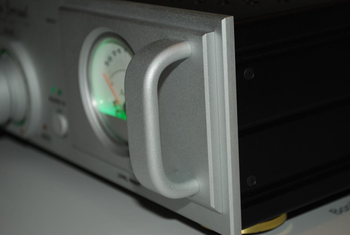

Można też tak. Od podstaw własnym sumptem...
Albo tak :). Projekt oraz wykonanie od zera samemu.
Robertinus, świetne zegarki, zdradzisz źródło pochodzenia?
Symetria konstrukcji wzmacniacza powala na kolana - szacun!
Widać, że każdy szczegół tej konstrukcji został dobrze przemyślany. Widać to też po sposobie prowadzenia okablowania - wszystko na swoim miejscu - pełna profeska. Mam nadzieję, że gra też tak dobrze jak wygląda.
bajka
ile czasu Ci to zajęlo?
Raczej w Lublinie robileś czy rozsyłałeś elementy po calej Polsce do obróbki?
Tak wygląda dawca ustroju:

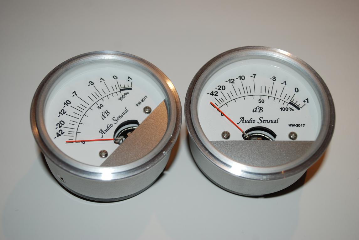

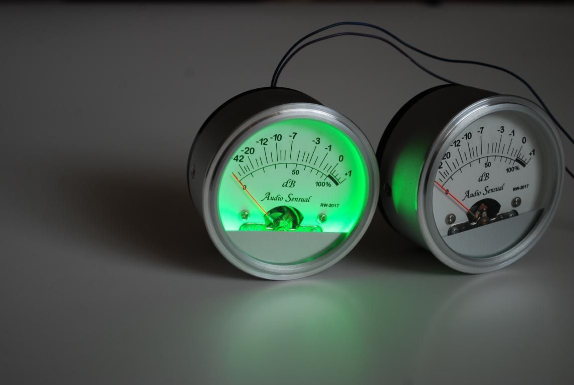

Zamówiłem w lubelskiej firmie Graven cyferblaty z laminatu grawerskiego, z grubościennej rury alu wykonałem obudowę, szkło dociął szklarz, dodałem podświetlenie na dwóch ledach w kolorze limonka i otrzymałem to:
Zacnie, jak to Ugoda. Jestem zadowolony.

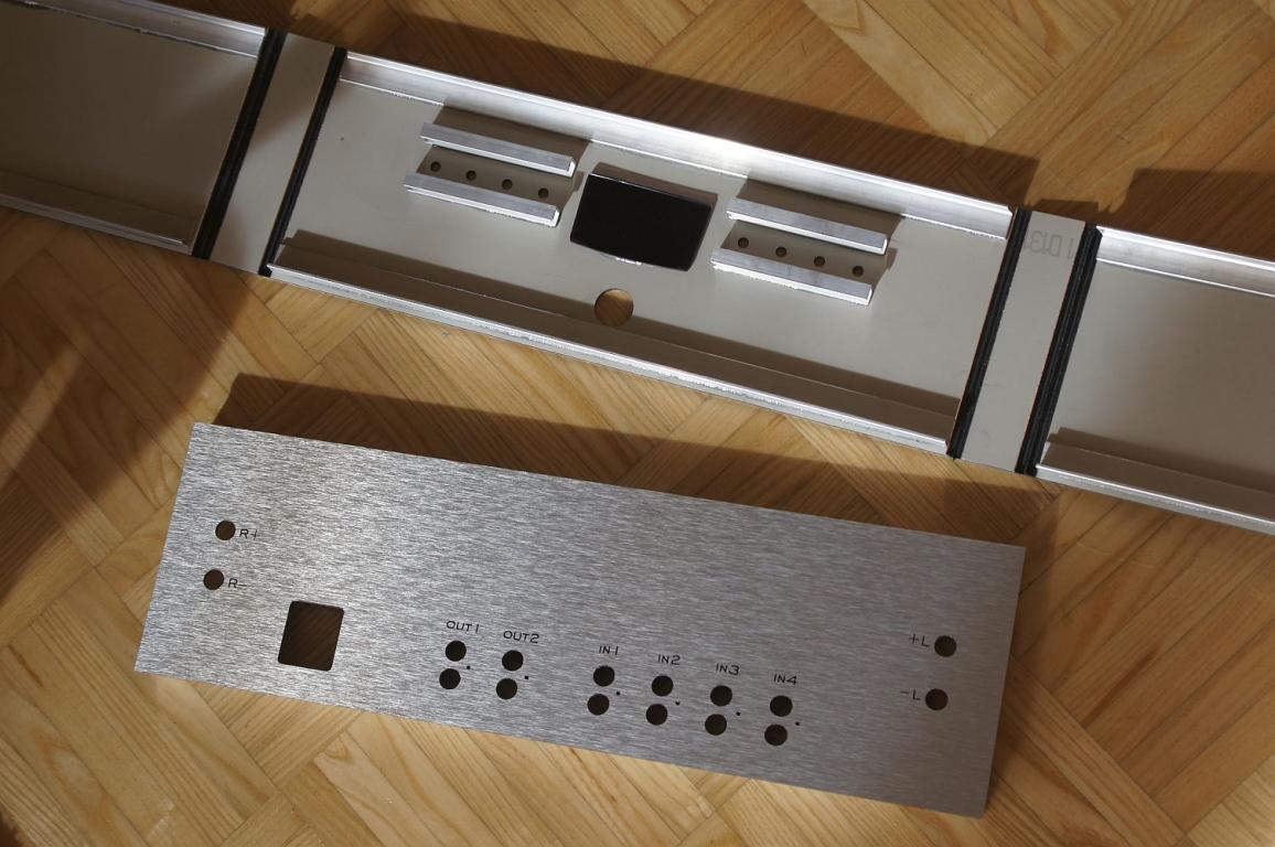

Projekt zacząłem tworzyć z pół roku temu wieczorami. Samo wykonanie to też wieczorami jakieś trzy miesiące.

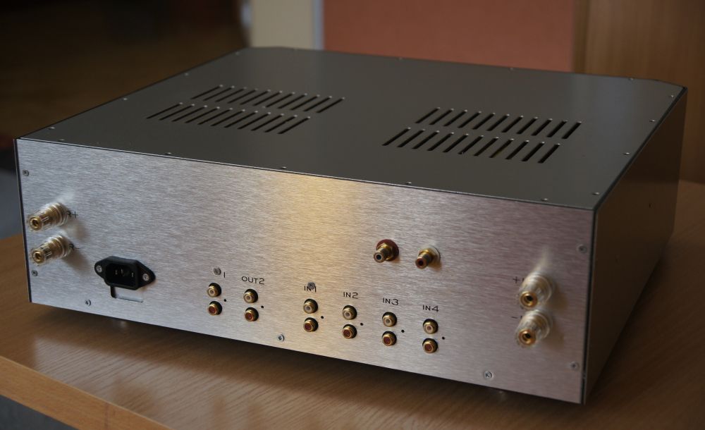

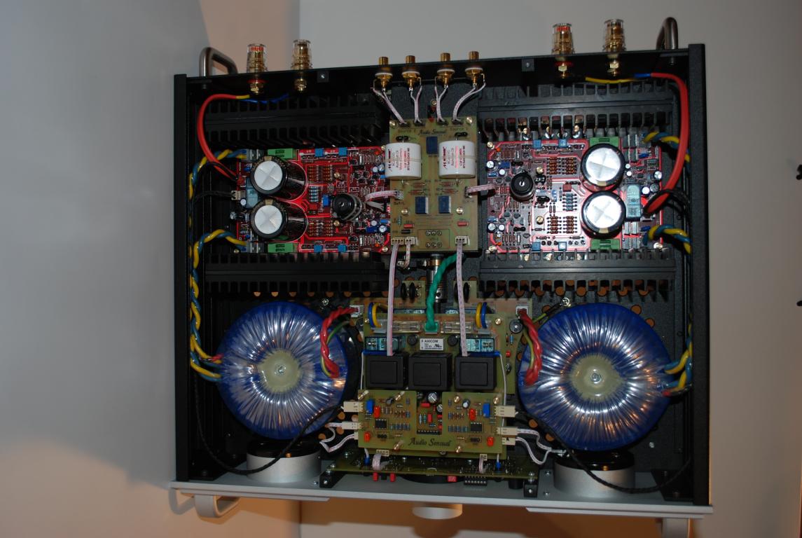

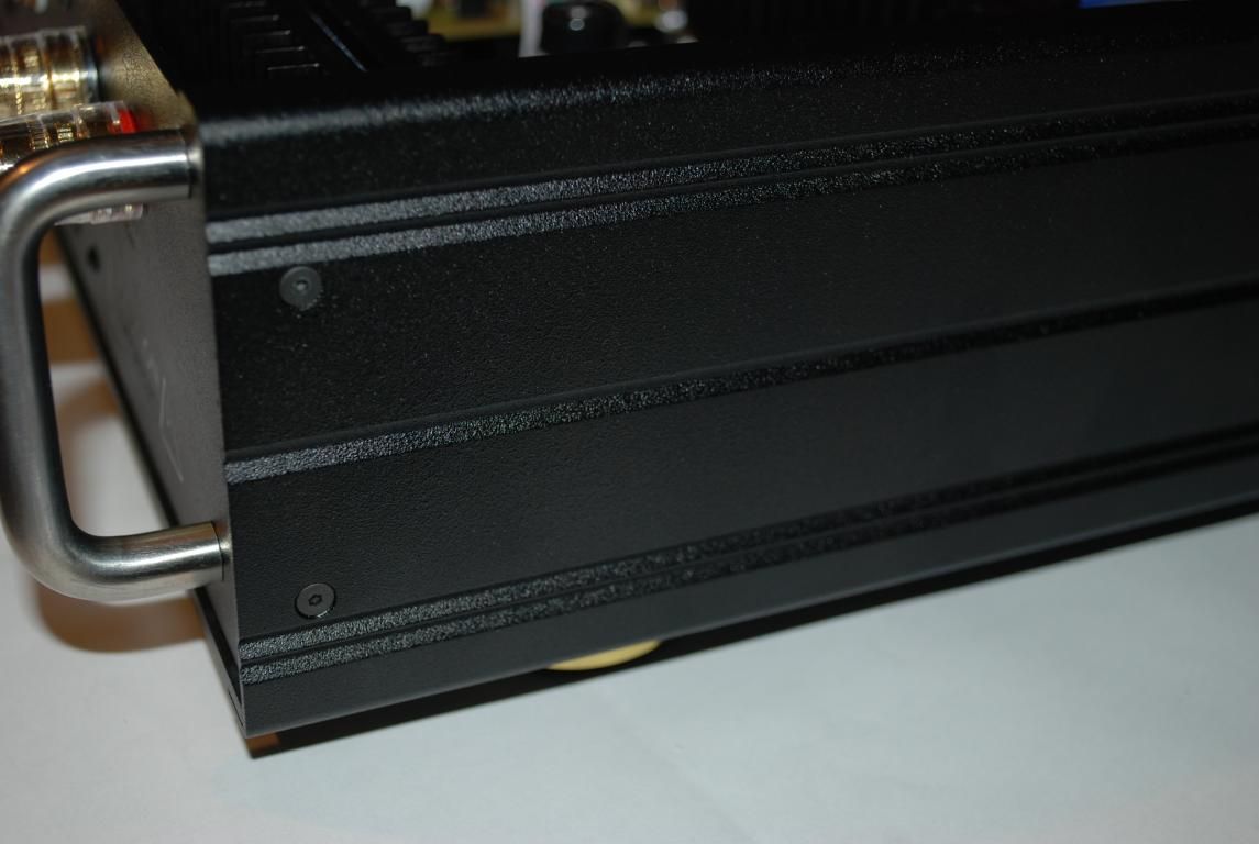

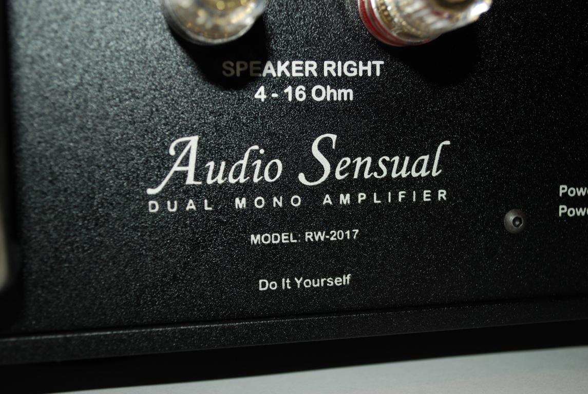

Wszystko na miejscu, w Lublinie. Elementy okrągłe i nie tylko toczyłem sam na małej tokarce stołowej. Płyty alu zamówiłem w formie formatek wycięte na pile w firmie Tabal, później szlifowałem je papierem wodnym i robiłem skosy pilnikiem. Wyjątkiem są skosy wokół gałki i wskaźników - te powstały na tokarce. Wiercenie otworów na wiertarce stołowej. Tak przygotowane el. składowe poszły do szkiełkowania na ul. Naftowej w Lublinie i następnie anodowanie. Po anodzie napisy wgłębnie laserem fibrowym we wspomnianym Gravenie i w nie lakier proszkowy oraz wypalanie - to już we własnym zakresie.
To na froncie.

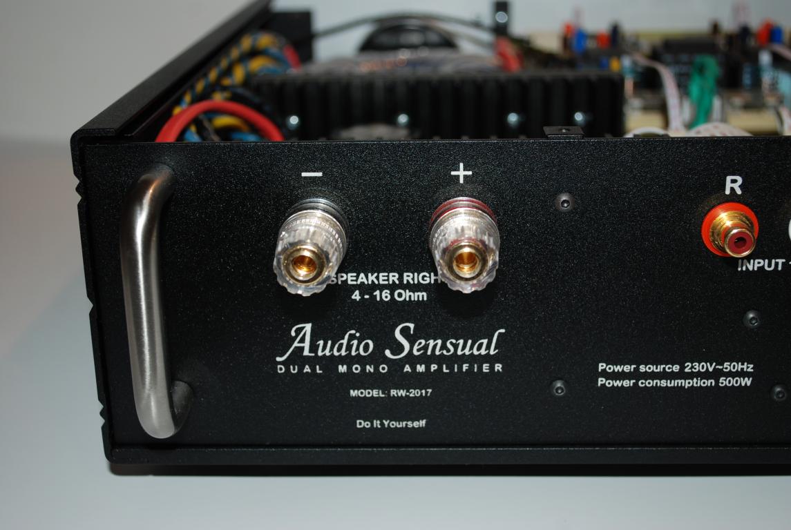

Panel tylny to grawerka zwykłym laserem po lakierze proszkowym, trawienie w NaOH i wybielanie napisów w HNO3.
Boki obudowy to lakierowane proszkowo lakierem strukturalnym profile alu do produkcji kasetonów reklamowych z Tabalu - są świetne.

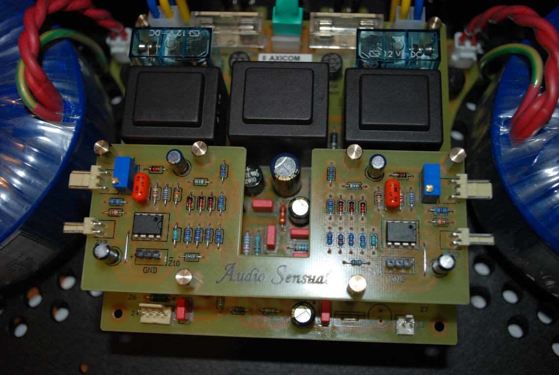

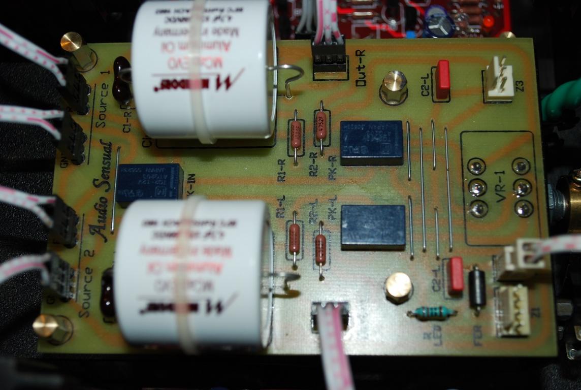

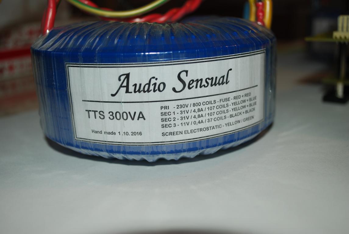

Trafa to też hand made. Mają oba ekranowania i są impregnowane - udały się i nie brumią.

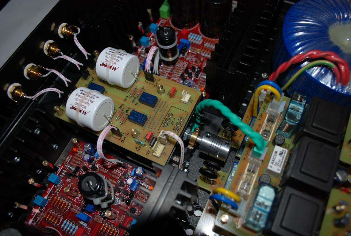

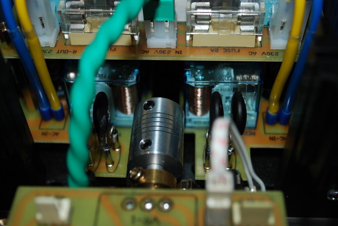

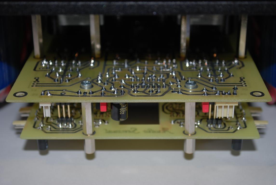

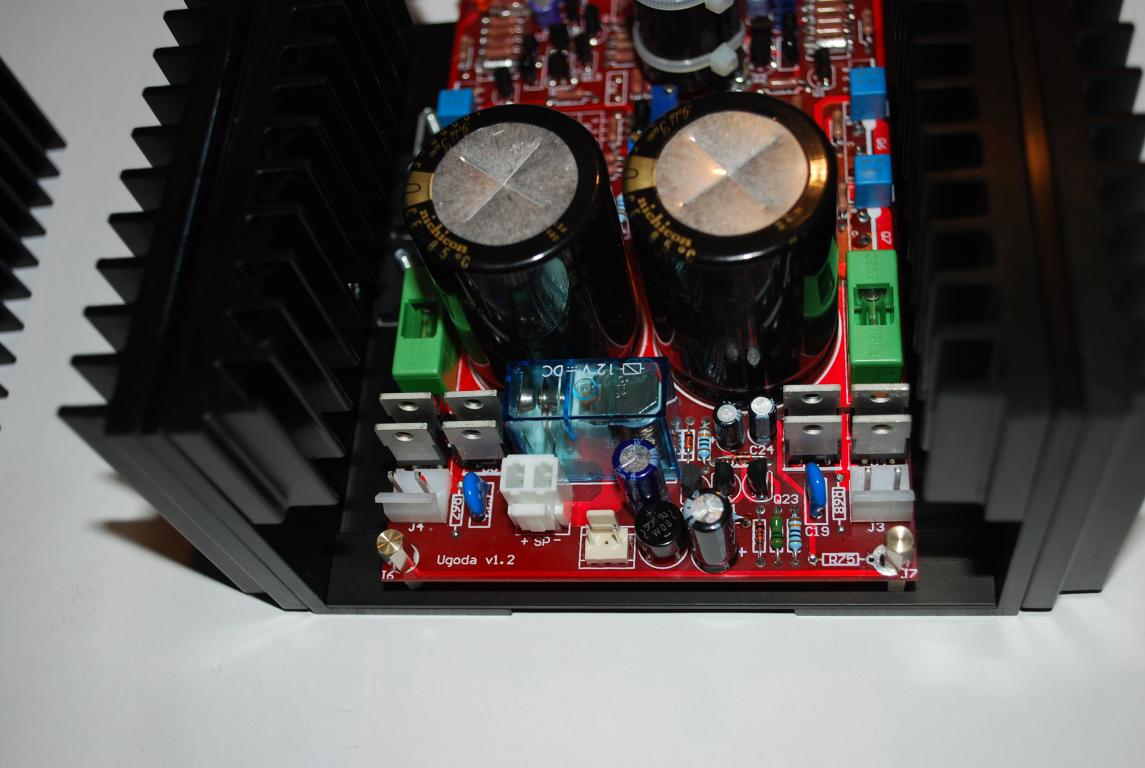

Co do elektroniki, to jest skonstruowana tak, że tworzy moduły, które można w całości odkręcać od podstawy.
Ech, obrazki fajnie się ogląda, wiec:

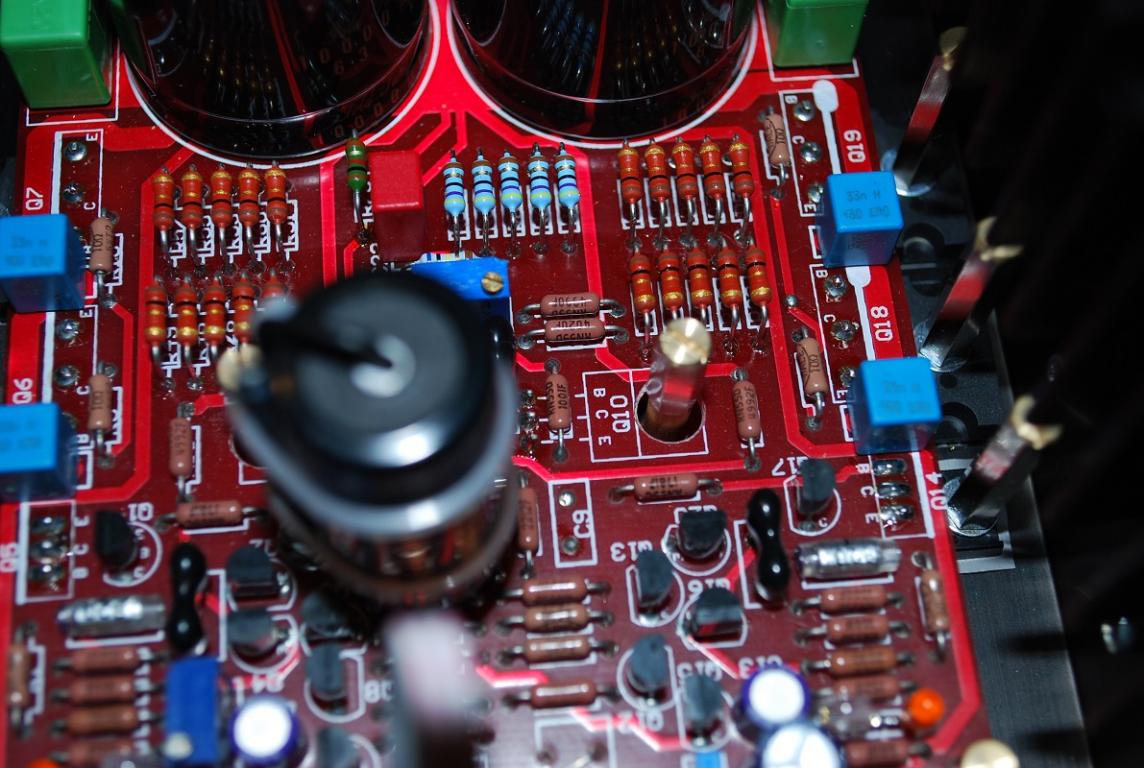

kurcze:) rzuciłem szybko okiem( przed wyjsciem do pracy rano) pomyślałem " co to za wzmacniaczyk podobne do Ugody a jakaś lampa sterczy:):):)
No tak... To tylko kond Mundorf 100uF w układzie NFB.
Na pcb Ugody nie ma dla tego konda zbyt wiele miejsca, dla tego musiałem podeprzeć go "tyczką".

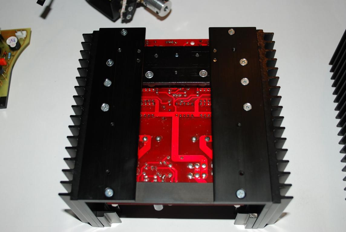

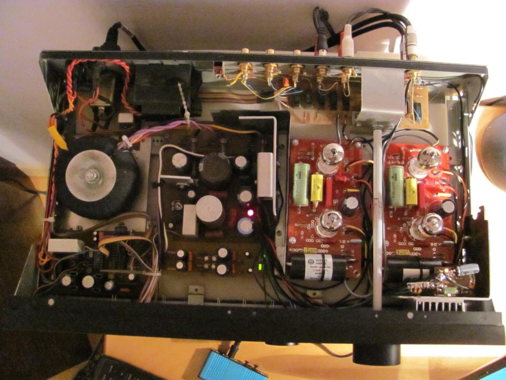

Ja często kupuję klocek diorowski i wykorzystuję jego obudowę.

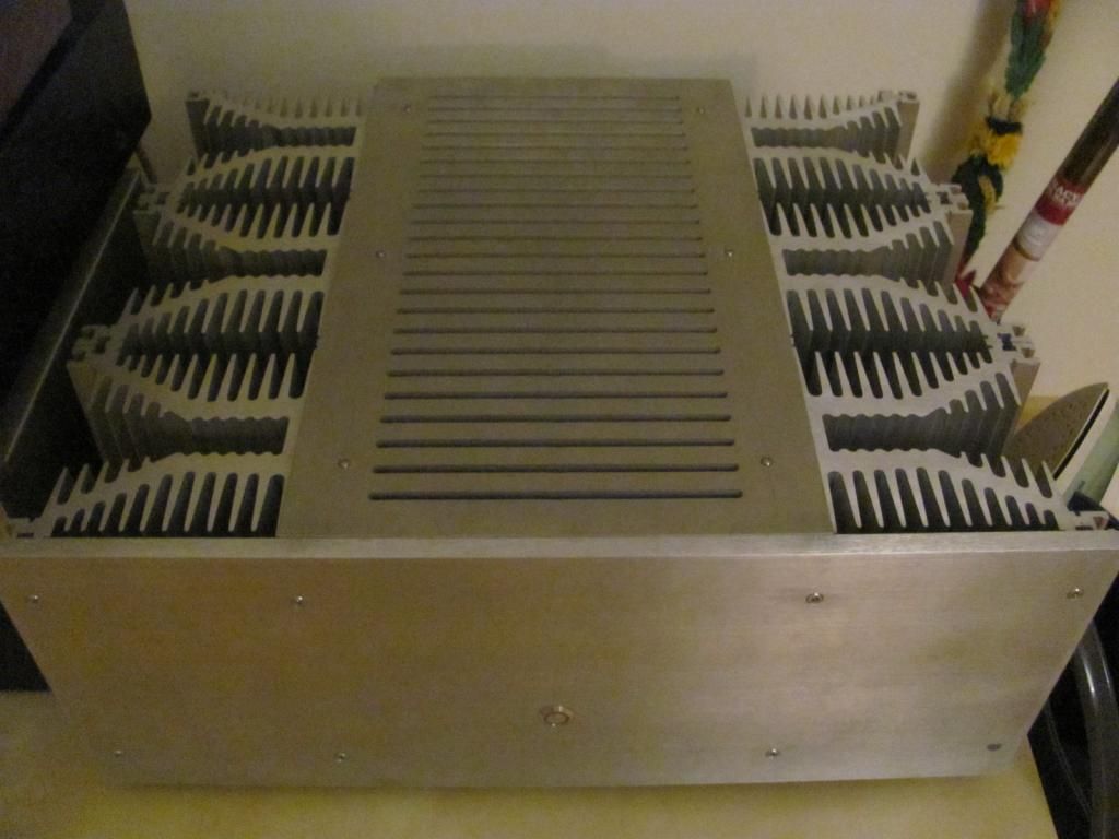

A tu trochę większy wzmacniaczyk ale tą obudowę robiłem od podstaw sam według mojego projektu.Cała zrobiona z aluminium.

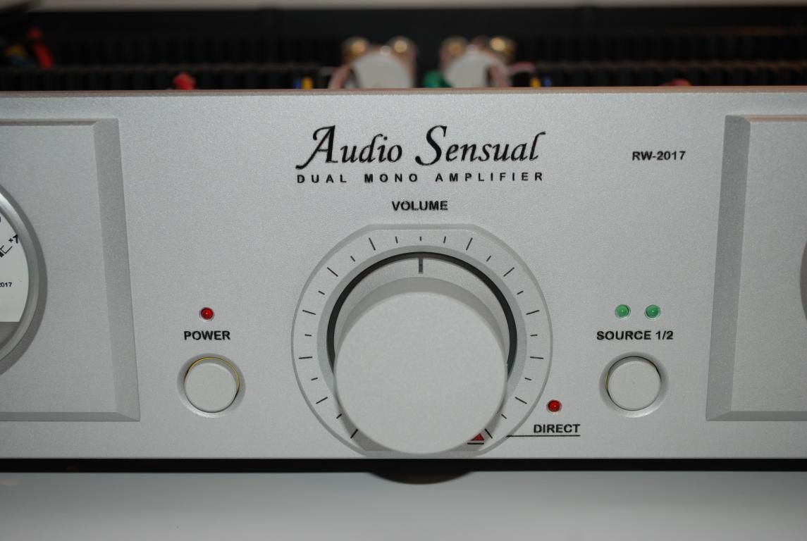

i otrzymałem to:

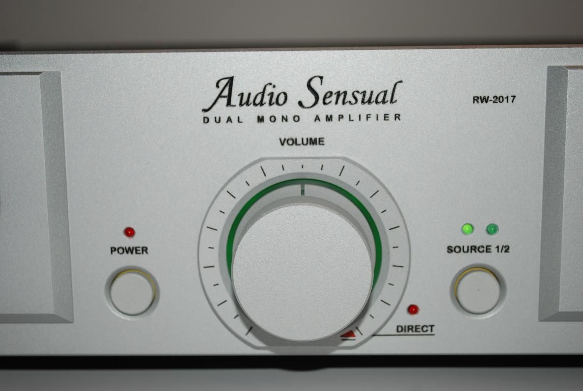

Muszę przyznać, że to chyba najładniejsze wskaźniki dB, jakie widziałem. Subtelne i piękne w formie. Chylę czoła!

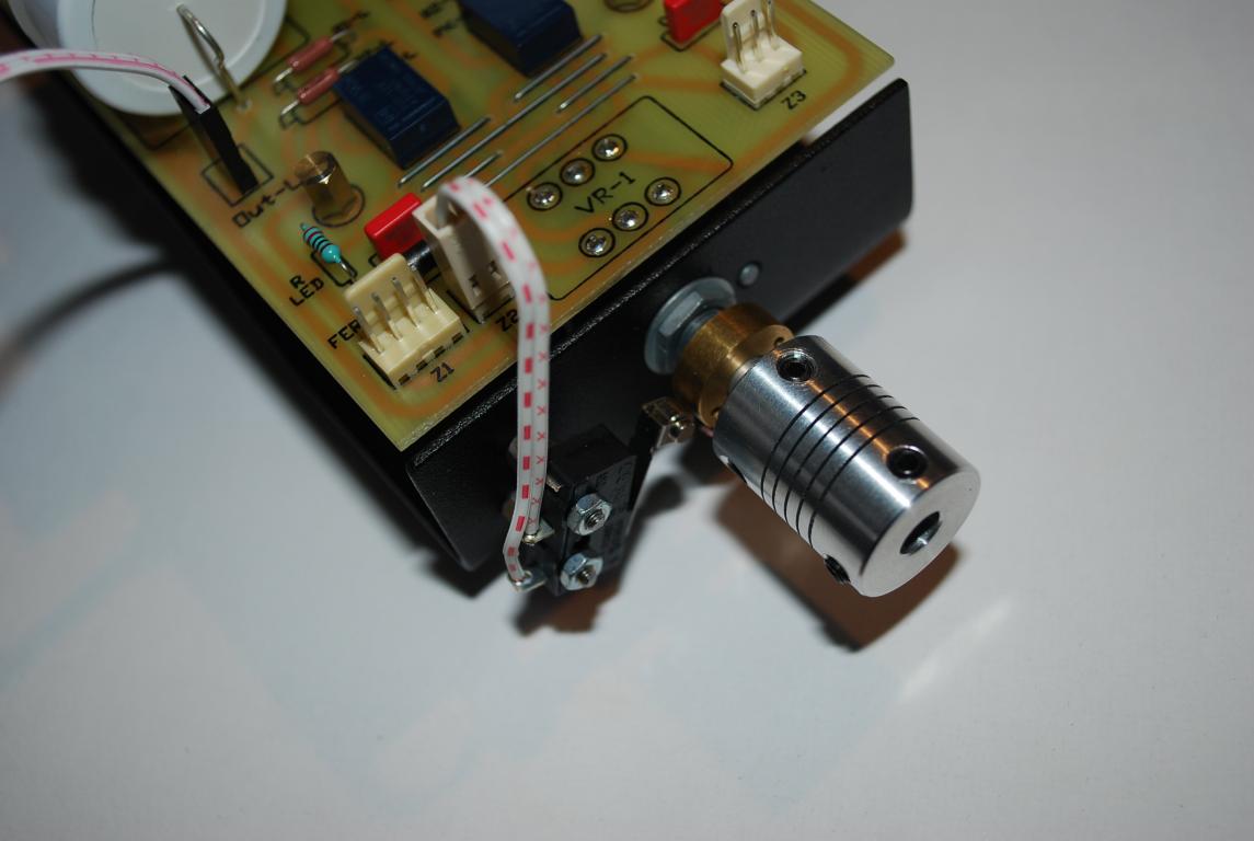

Co to za krańcówkę masz przy osi potencjometru?, do czego to?
krańcówka do włączenia trybu końcówki mocy w krańcowym położeniu potencjometru( zerknij na opisy gałki wzmocnienia- na końcu jest direct)
