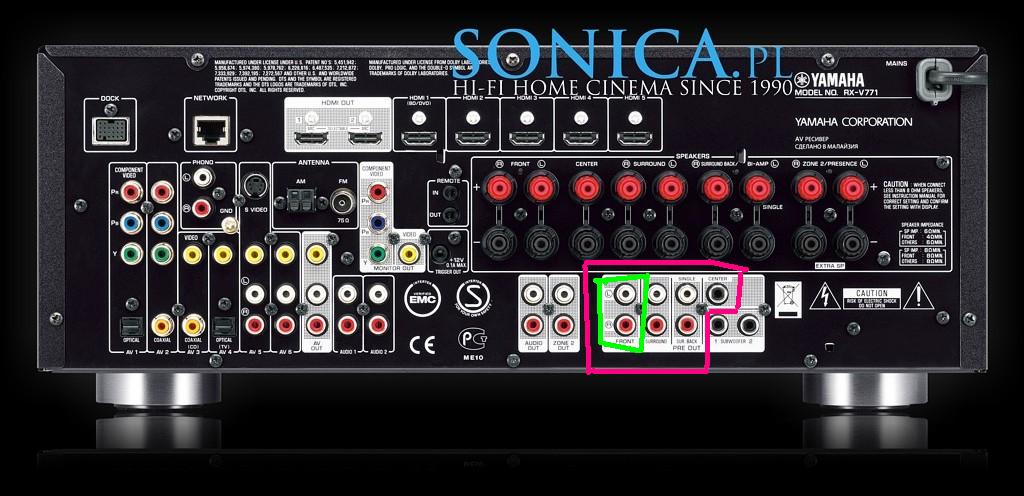

Teraz inna sprawa . Otóż żeby połączyć KD ze stereo , masz kupić bezwzględnie amplituner KD z wyjściem wielokanałowym pre-out 5.1 , lub 7.1 . Wtedy wykorzystuje się dedykowane kanały amplitunera KD pre-out FRONT L R

Przykładowy amplituner :
A dlaczego do FRONT, a nie do AUDIO OUT ???
To wyjście na drugą strefę . Na tym wyjściu dostajesz sygnał wielokanałowy np DTS 5.1 zmiksowany do postaci dwukanałowej . Potrzebne wyjście z dedykowane dla kanału Frontowego L R . Przerwij licytację
