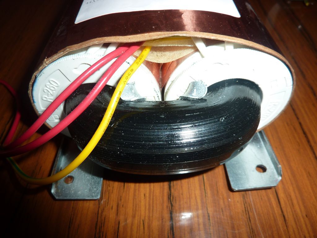

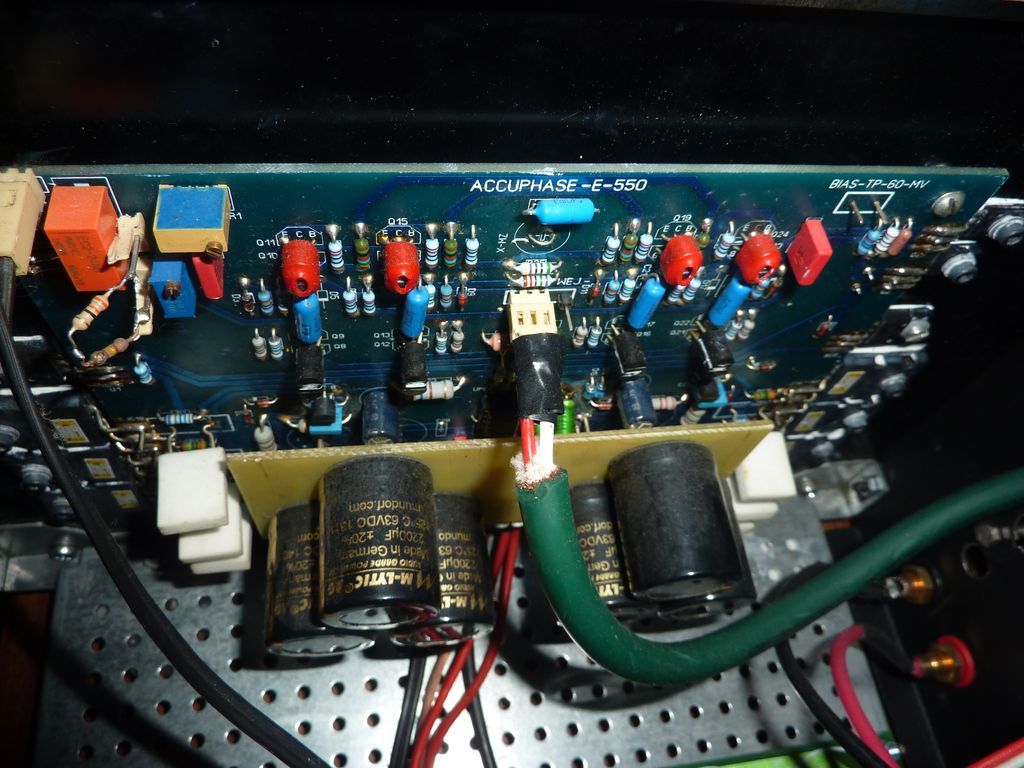

Trafa R-Core 300 VA od Jamesa dotarły 2 tygodnie temu i już mogę powiedzieć, że było warto. Sonicznie zdecydowanie lepsze pod każdym względem od toroida w wersji audio. Moje wrażenia to dużo większą rozdzielczość, czystość, gładkość dzwięku oraz otwarcie najwyższych częstotliwości, kontrola basu, szerokość sceny. Niestety z wykonaniem jest trochę gorzej, bo transformatory pod obciążeniem nie są bezgłośne, ale pomimo tego do toroida już nigdy nie wrócę. Mój wzmacniacz to klon accu e-550 nieco zmodyfikowany z bardzo dobrym skutkiem, w zasilaczu Mundorf Mlytic AG 33000uF/40V 4szt, na wejściu Jupiter HT Flat Stacked Paper Beeswax Cryo 15uF/300V. Czy komuś udało się znaleźć producenta traf na miedzi UP-OCC ?

Potwierdziłeś moje doświadczenia z transformatorami z "toroidy.pl". Są dokładnie odwrotnością cech które opisujesz w kontakcie z tym od James'a.
Toroidy to mała rozdzielczość, wąska scena, stłumienie wysokich. Bas to jedna wielka buła...

Kasper - zrób foto tego r-core z toroidem na jednym foto, dla porównania.
Ja ostatnio brałem trafa z poltrafo i powiem że pod każdym względem biją te z toroidów - pomijając stronę soniczną bo nie porównywałem i jakoś nie mam zamiaru.

Prawdopodobnie masz delikatny luz na rdzeniu. Pozaginaj mocniej blaszki. Duży płaski śrubokręt, młotek i po sprawie

Dzięki mucha za podpowiedź. Możliwe, że coś w transporcie obluzowało się, bo jedno trafko 300VA to aż 3,3 kg. Dla porównania toroid 500VA waży 4,7 kg , a wielkości zbliżone.
