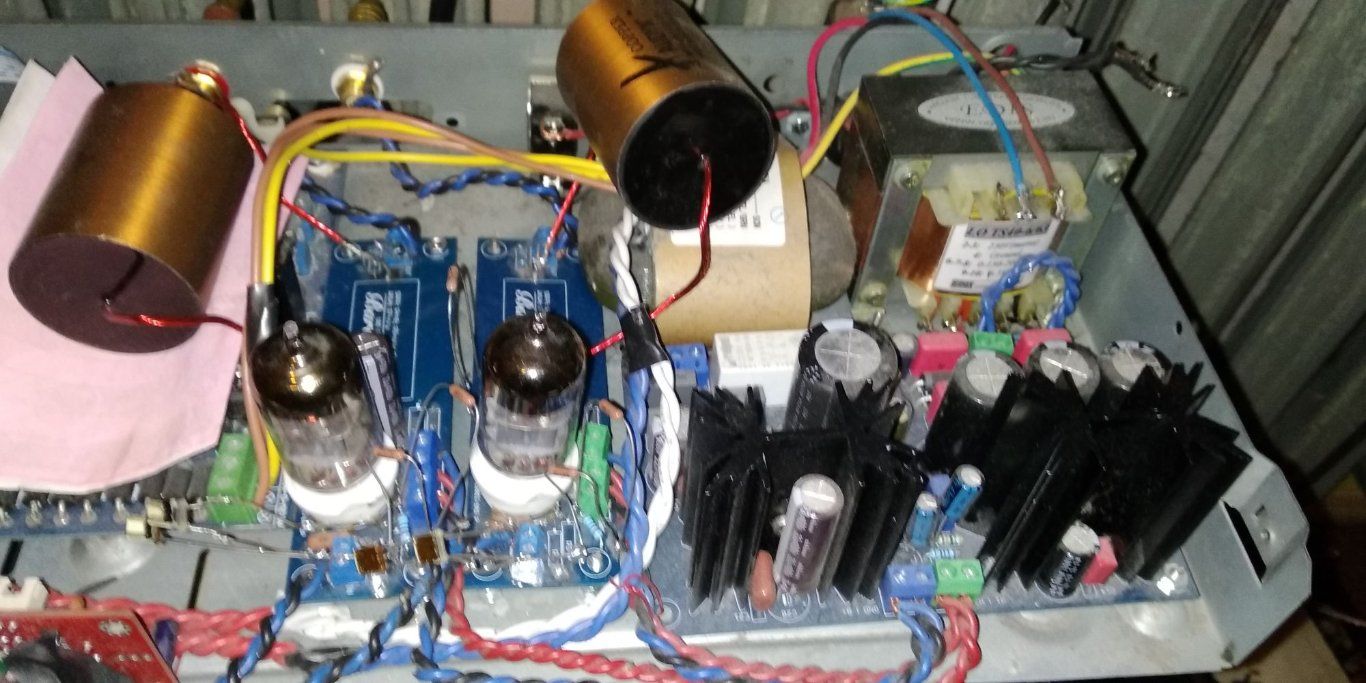

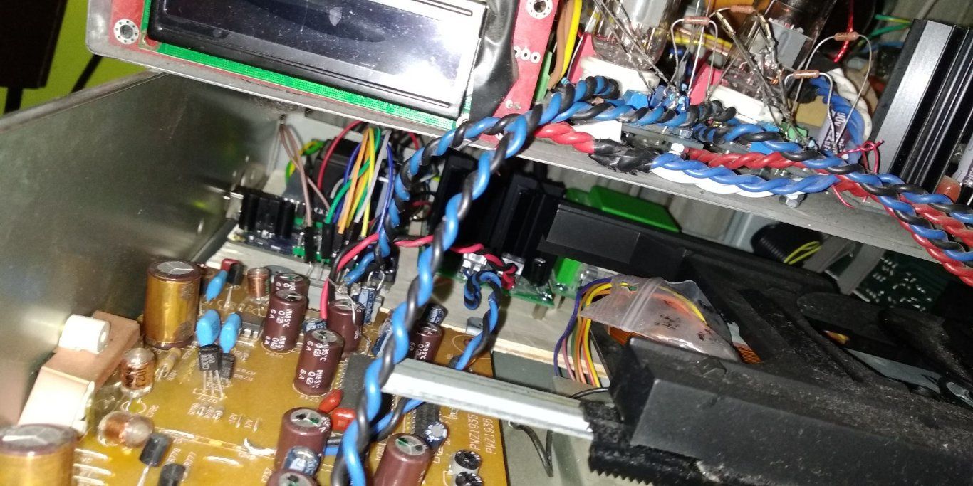

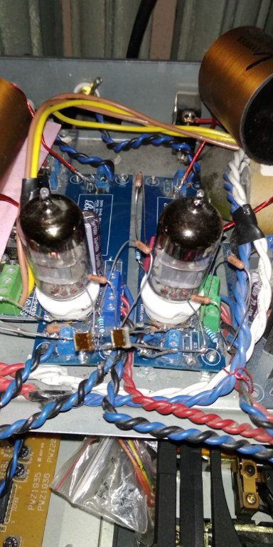

Zrób zdjęcia Twojej aplikacji.
Z kultowym grzejnikiem w tle ?
Zaloguj się, aby zobaczyć treść (możliwe logowanie za pomocą ) Edytowane przez Kris_54701
Ok, dobra aplikacja.

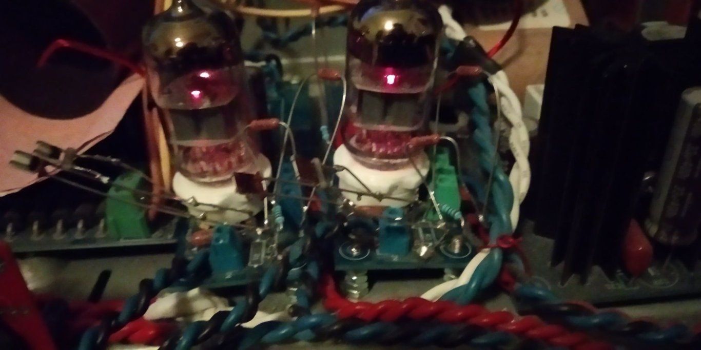

Czemu te rezystory przy lampach mają takie długie nogi?
No oczywiście prowizorka. Kiedyś obudowa będzie.
Zrób to zrób, bo dobra aplikacja wymaga też wizualnego "ogarnięcia" ?
Pewnie by już była, ale przyznam że lubię patrzeć na to, co sam zrobiłem. Oczywiście z pomocą forum.

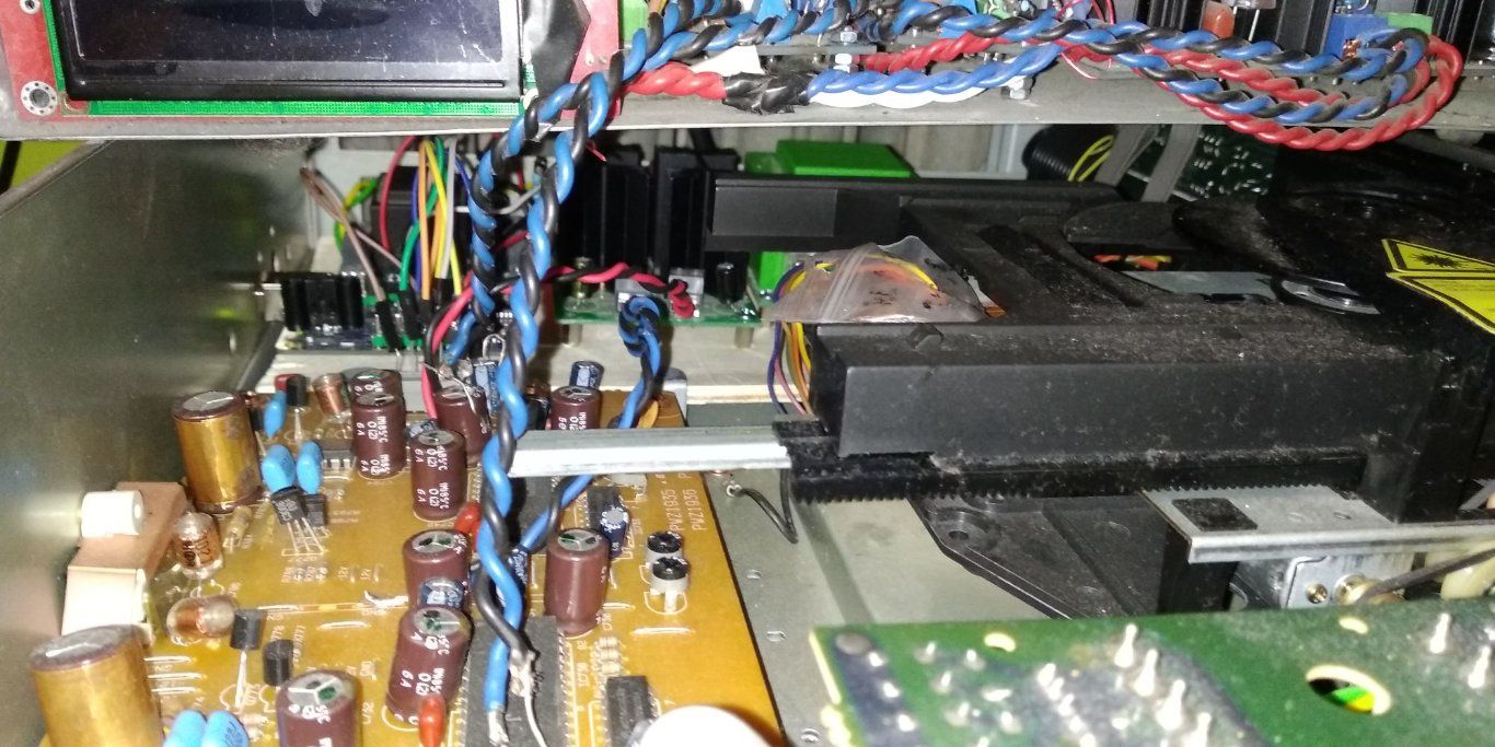

Ciekawe jak zmieścisz całość do tego cd ?
Tam na górze jeszcze pozostałości z pcm1794 są, pierwszego poważnego DACa DIY. Na parterze znów niepotrzebny napęd CD. zmieściłoby się i nawet taki miałem zamiar, ale ten sprzęt zasługuje na więcej. Bardzo fajne są obudowy na Ali, jednak koszt przesyłki to rozbój w biały dzień.

Wylutuj te kości i daj im lepsze towarzystwo. Może by tak podwójnawdójna stabilizacja?
Zasilacze od Muzga na parterze. Tam w głębi widać ich ledy. Część analogowa na zasilaczach Muzga, cyfrowa ze stabilizatorów na płycie. Wszystko odcięte z ich gałęzi. Zasilanie I2SoverUSB też od Muzga. Dane upsamlowane w Androidzie do 705.6 kHz. Słychać sporą różnicę pomiędzy 352.8 kHz. O niższym nawet nie wspominam.

Serio Ty tam cokolwiek dostrzegasz? Czym on robił te foty? Zapalniczką jednorazową? ☹️
Możesz zrobić zdjęcia trochę jaśniejsze.
Zasilanie doprowadzone jest do samych kości. Na gałęziach wiszą tylko odsprzęgi przy samej kości. Część cyfrowa myślę że ma mniejsze znaczenie, ale też warto będzie zastąpić tego fabrycznego stabilizatora czymś rasowym.
Nic tam nie widzę ale lubię sobie pogadać z Krisem ?
Właśnie mnie jebło 230 z tej zielonej płytki na trafie. Dziwne, bo na dywanie stałem. Ale to znak, by pomyśleć na poważnie o jakiejś obudowie.
Jedno co mogę powiedzieć, że wybrał dobre rezystory konwersji. Tylko nóżki trzeba skrócić bo to może ściągać radio maryja ?
Daj rezystory konwersji przy samych kościach.
Kondensator na trafie ? ? Nie dobrze.
Ja bym wylutował te kości jednak i zrobił to od nowa.
Zaloguj się, aby zobaczyć treść (możliwe logowanie za pomocą ) Edytowane przez daris666
Przy kościach to chyba nie za bardzo, bo wysoka impedancja wolną Europę ściągnie.
To trafi pod audynem nie jest aktualnie używane. Kiedyś służyło do pcm1794 widocznej po lewej.
