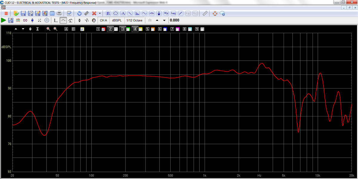

no wlaśnie nie możesz dobrać czegoś mniejszego od niskiego środka do kopolki średniotonowej?
aerożel ma bardzo lekką membranę a 8 cali zadowoliloby Cię i barwą i wysyceniem tego zakresu , zresztą słyszałeś takie układy i na pewno wokale by nie wyschły a i np wiolonczela mialby odpowiednią masę
dobrym głośnikiem na ten zakres byłby 21WE z najprostszym filtrowaniem
94 db skuteczności , ale dopiero kolumny powstają z nim dlatego pełnego obrazu nie mam jeszcze

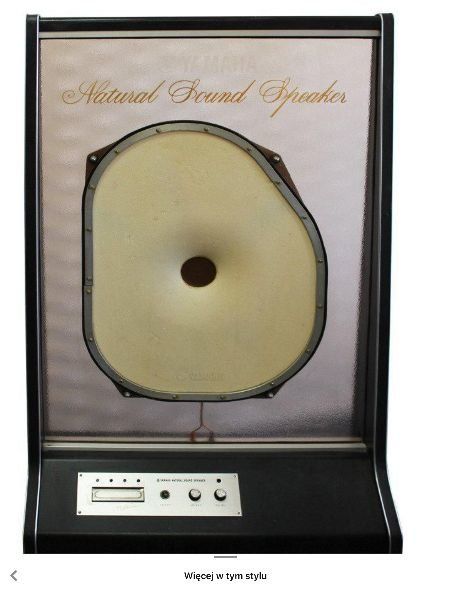

Kiedyś Yamaha zrobiła taki głośnik z oznaczeniem 18; jak zamiast okrągłej cewki w 18 zrobi ktoś na modlę elipticora ale kształt membrany 18 to może być fantastyczny głośnik szerokopasmowy ever.
Aerożel tam te można dać w ramach wykorzystania nowych technik wytwarzania do starych dobrych pomyłów?
