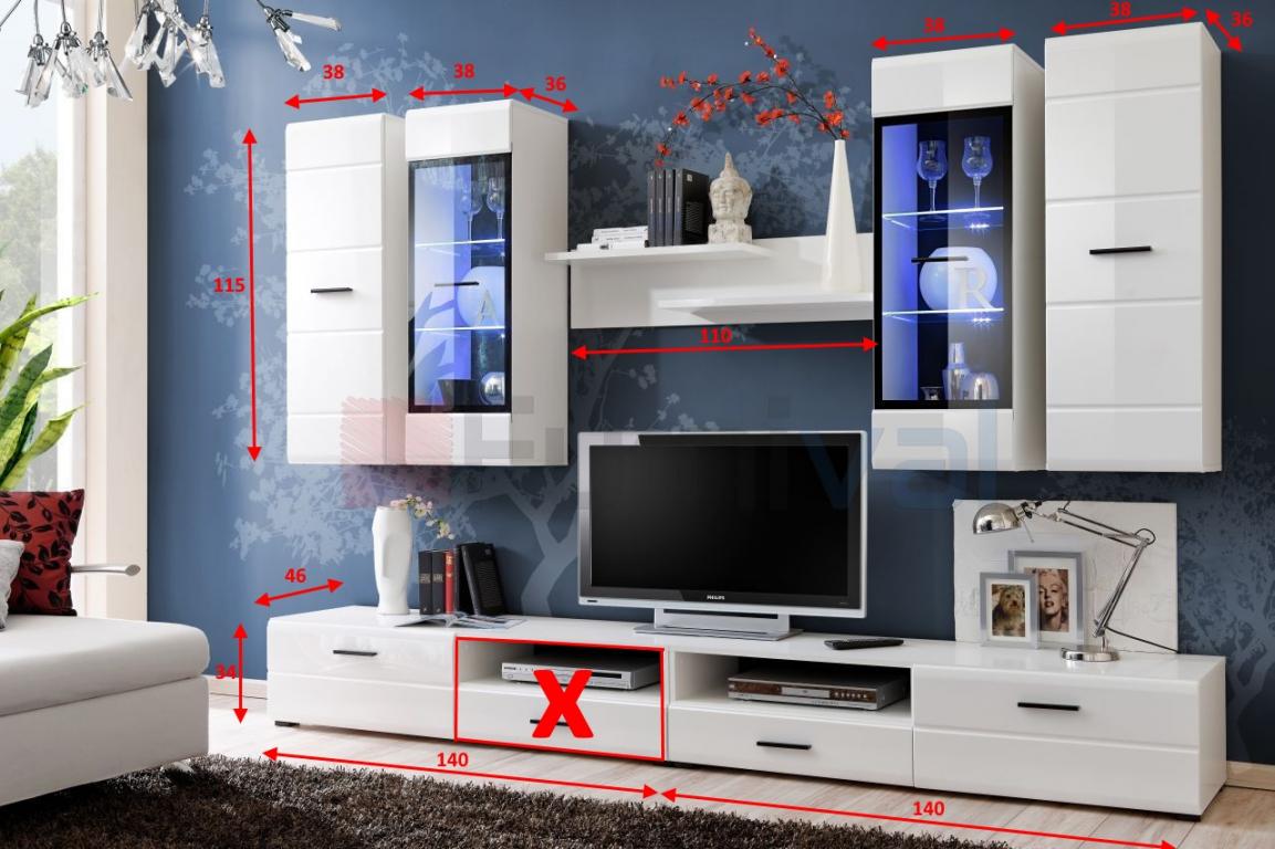

Zacznijmy od tego jak docelowo wyglądać ma pokój
oraz ścianka gdzie będzie telewizor (rzecz jasna chodzi tylko o rysunek poglądowy mebli)
Telewizor będzie powieszony między tymi szafkami (btw co sądzicie o wieszaku Maclean MC-564 B?). Szuflady tej z x nie będzie, żeby było miejsce na amplituner.
I tutaj dochodzimy do sedna - jaki zestaw byście mi doradzili?
1. Ilość głośników
Myślę nad zestawem 5.1 tylko czy przy tak małym pokoju odczuję różnicę z tych 2 dodatkowych głośników? Zwłaszcza że będę siedział pod ścianą.
Kolejna sprawa to rozmieszczenie tych głośników. Z tylnymi na ścianach nie będzie problemu bo przy remoncie sobie poprowadzę kable w ścianie i powieszę gdzie chcę ale z przodu będzie już gorzej. Z boku RTVki będzie po 10cm czyli z podłogówek lipa - zostają tylko fronty stawiane na szafce albo wieszane na ścianie. Która opcja lepsza?
Co do suba to zdążyłem się już dowiedzieć, że on musi stać na podłodze. Jedyna opcja jaką widzę to wywalić drugą szufladę i postawić go w jej miejscu. Ale i tak będzie otoczony z boków i od góry meblami. Czy taka opcja wchodzi w grę?.

Kolejna sprawa i w sumie najpilniesza to jak je rozmieścić
Czy tak by było ok? Te 2 fronty czy mogą być powieszone między szafką RTV a tymi półkami wiszącymi? I ten sub czy może być w miejscu tej szuflady?
Sub żebyś go tam upchnął musiałby być jak ten:
czyli podobny do tych "z pudełka" ale resztę możesz dobrać już dowolnie.
Fronty z boków TV w przestrzeni pomiędzy szafką a wiszącymi ale nie za blisko TV - baza.
Wieszał bym fronty w pozycji luki pomiędzy szafkami wiszącymi lub minimalnie szerzej.

Jeśli fronty będą do kompletu mogą wisieć. Jeśli zastosujemy większe monitory to już nie!

Ok. Przepraszam, że odkopuję stary temat ale wcześniej nie miałem czasu. Kolejna porcja pytań:
- Tylne głośniki - czy te zaznaczone miejsca są optymalne?
- Na jakiej wysokości dać tylne głośniki?
- Czy lepszym rozwiązaniem dla suba byłoby gdybym dał go przy podkowie na tej ścianie co są drzwi? Najchętniej wsadziłbym go do rogu między narożnikiem a ścianą zewnętrzną ale z tego co czytałem to on nie powinien stać w rogu bo dudni.
- Jakie zastosować kable pod te głośniki?
- Jak prowadzić kable? Myślałem żeby jechać nimi w listwie przypodłogowej i w odpowiednim miejscu dopiero jechać w bruździe w ścianie. Czy to jest ok? I czy mogę kabel zamurować bezpośrednio w ścianie czy muszę go dać do peszla?
- są optymalne
- na takiej aby nikomu nie wadzily. Tylko skieruj je w twoja stronę.
- jeśli nie zmiescisz go z przodu przy prawych drzwiach to daj go z tyłu między sofą a narożnikiem.
- zwykle. 1.5 mm
- albo w listwie albo w korytkach w ścianie. Ważne abyś miał możliwość ich wymiany. Bardzo ważna sprawa!
