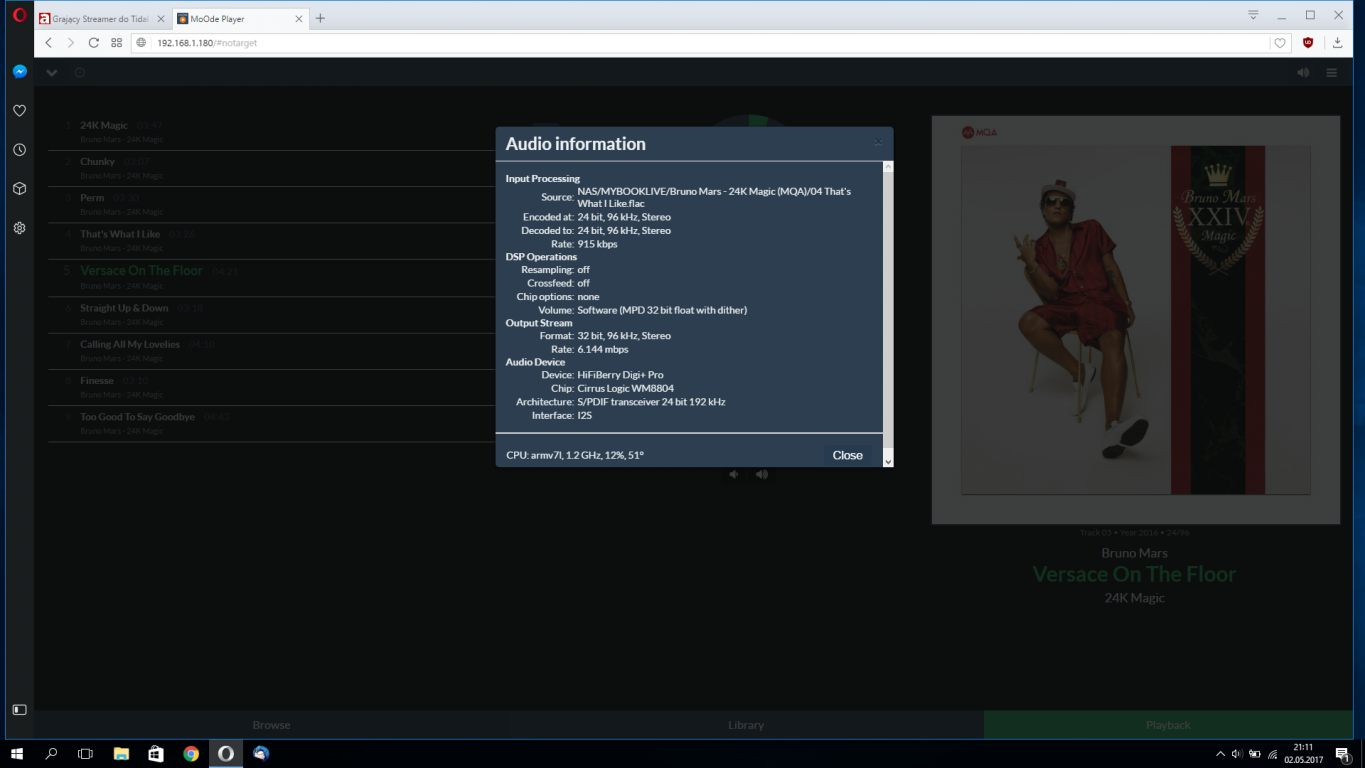

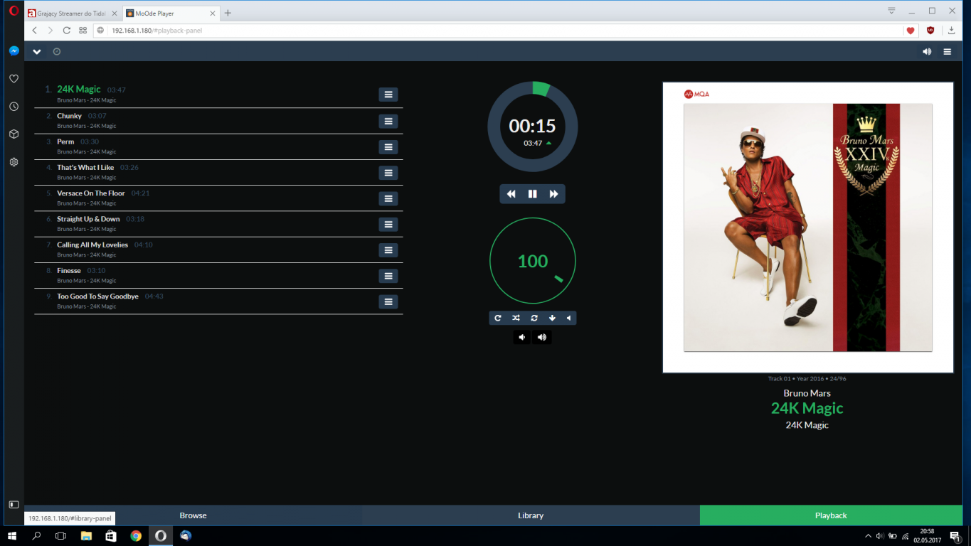

Guest Gosc
A skąd wiesz, że odtwarza 96/24 ?
Gdzie to zobaczyłeś ?
Moodeaudio pokazuje w Playback pokazuje okładkę płyty, tytuł kawałka itd i między innymi to.
Coś mi tu nie pasuje. Zrób zdjęcie i wklej te informacje proszę b

Guest Gosc
Ja naprawdę się na tym nie znam tak jak Wy.
Tylko pisze Wam o tym co widzę a stoi to w sprzeczności z Waszymi słowami.
Nie chodzi mi o to żeby się wymądrzać ale żeby dojść do tego jak to w końcu jest.
Rozwiń proszę jeszcze listę w prawym górnym rogu i tam jest coś takiego (nie pamietam dokładnej nazwy bo nie jestem w domu): track info i daj fotkę.

Guest aqs
W dniu 2.05.2017 o 21:11, HQ napisał:
Proszę.
To jest plik z NAS-a FLAC 24/96 915kbps
Share this post
Link to post
Share on other sites
Proszę.
Rzeczywiście wszystko gra. Myślałem, że masz ustawiony resampling ale nie masz.
No to mnie zagiąłeś :)
Dobra. Podaj receptę. Tzn jak odtwarzasz Tidala na moode ?
Czy tego Bruno Marsa ze zdj dodałeś do ulubionych przez PC a potem odtworzyłeś na malinie ?
I z innej beczki. Tak z ciekawości. Rozumiem, że digi+pro podłączony masz do zew DACa ? Do jakiego ?
Racja :) No to wszystko mamy jasne :)
Nie zauważyłem tego :)

Guest aqs
Piotrek mqa nie jest dekodowane przez malinkę to jest rip mqa do flac
Tak, tak. Właśnie widzę. A ja już myślałem, że jest jakiś trik na MQA z Tidal :)
