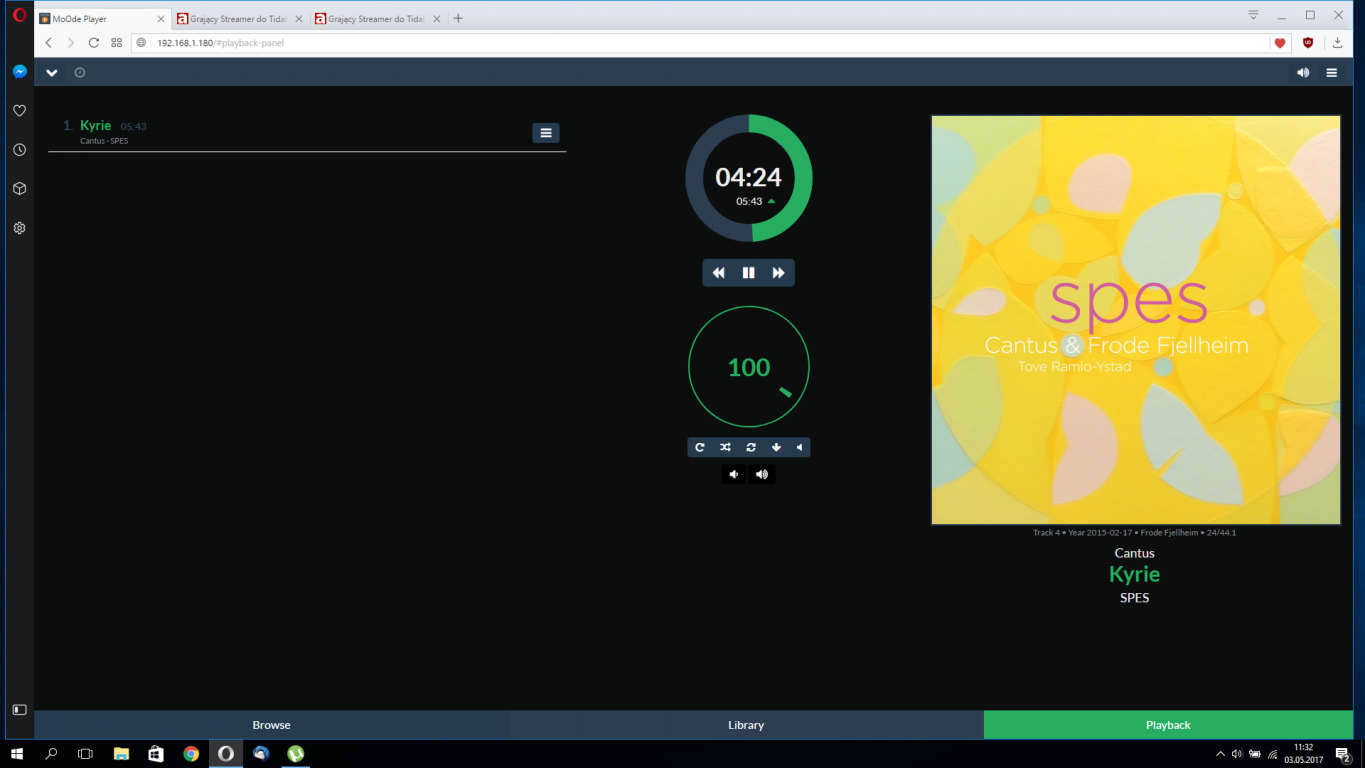

Guest Gosc
Proponuję sobie samemu sprawdzić podaję adres darmowych plików do testu:
http://www.2l.no/hires/
Pozdrawiam,
Tak zrobiłem.
Zassałem ten plik w standardzie MQA:
Frode Fjellheim: Kyrie
Cantus & Frode Fjellheim 5:42 SPES (2L-110)
I malinka z Digi+pro gra:-)
A teraz już to jest MQA na 100% z tego co piszecie.
Rozwiń proszę jeszcze listę w prawym górnym rogu i tam jest coś takiego (nie pamietam dokładnej nazwy bo nie jestem w domu): track info i daj fotkę.

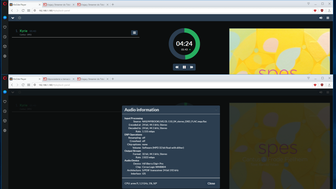

Piotr_57210
Rzuć teraz okiem na wynik kolejnej próby.
Edited by HQ150
Share this post
Link to post
Share on other sites
Tak zrobiłem.
Piotr_57210
Wygląda nieźle. Użyto stosunkowo małej kompresji pliku (1155 mbps).
Trzeba pamiętać jednak, że pliki flac są kompresowane ze zmiennym bitrate (możesz to podejrzeć klikając kilka razy w "audio info" - zobaczysz, że te wartości się zmieniają).
Najlepiej wypadają pliki wav ponieważ mają stałe bitrate (jak płyta CD).
Różnice pomiędzy ripem do wav oraz do dobrze zrobionego flac są w praktyce (w odsłuchu) ciężkie do wychwycenia.
P.S.
Nadal masz ustawione volume control na "software". Ustaw na disable a w najgorszym wypadku na hardware.
