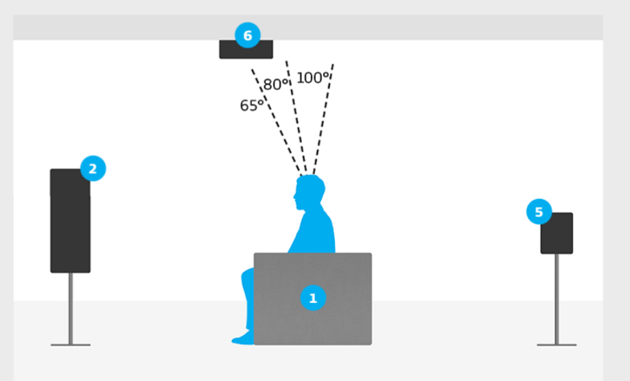

Całkiem poważnie nie wiem, która wartość jest w 5.1.2 referencyjna. W przypadku bocznych surków wiele lat byłem przekonany,  że 90 a okazało się że 110. Więc jak 65, 80 czy 100 stopni ? Tylko nie domysły lub przypuszczenia ale twarde dowody. Może ktoś ma w okolicy 65 stopni i coś napisze. Nie chce mi się robić prób, ponieważ wiem, że aby wyrobić sobie zdanie trzeba trochę filmów obejrzeć.

80 stopni w (pardon) stosunku do uszu. Na siedzącą wypada na jajcach, ale leżąc - chyba cycki 😉 Tak, cycki - tego się trzymajmy.
Niby prawda, ale co z tym ?
Rysunki pochodzą z tego samego supportu, drugi z pliku PDF.

12 godzin temu, Martin Rejek napisał:
To ja pozwolę se wepnać w temat i spytać jak wyglada wysokość tylnich kanałów w systemie 7.0??? Przód i boczne według standów będą 720mm od podłogi, jak to wyglada z tylnymi czy podniesienie ich o 10-15 cm da duże korzyści w Kinie ???
Na to pytanie nie odpowie nawet Dolby L. Pokazałem wyżej schizofreniczną wskazówkę umieszczenia głośników sufitowych w 5.1.2. Taką samą wadą jest skażona zalecana wysokość frontów na której oparta jest wysokość surroundów. Niby wysokość uszów ale ma być 1,18 m ( dla frontów ). W przypadku Martina to kosmiczne 46 cm różnicy.  Ciekawe jakie instrukcje wyszykowało Dolby Japończykom.
Moim zdaniem istotna jest także wysokość i rozmiar ekranu ponieważ dźwięk jest ściśle powiązany z tym co się prezentuje  na nim dzieje. Niemal wszystkich drażni niskie usytuowanie centrala a tu także fronty na zoli. Niskie umieszczenie surround skutkuje osłabieniem dźwięku z jednej strony w przypadku więcej niż jedna sztuka słuchacza ( może znajdzie się fajna Martyna i znowu przeróbka ).
Inną rzeczą jest estetyka. Zarówno fronty jak i surround wyglądają na wysokości 72 cm groteskowo a przy wysokości pomieszczenia większej niż 2,50 boki zrywać. Martin ma ponoć kolana na tej wysokości, więc może chodzi o sławną linie kolan.
Aha, moje wypociny odnoszą się do sytuacji , w której korzystamy z amplitunerów atmosowych z Dolby Surround. Troszkę pofantazjuję i założę, że dźwięki z głośników górnych przy 7.x przekazane są do głośników bocznych i tylnych. No to prosiłoby się o wyższy montaż. Przy starszych amplitunerach boki i tyły bezapelacyjnie wyżej.
