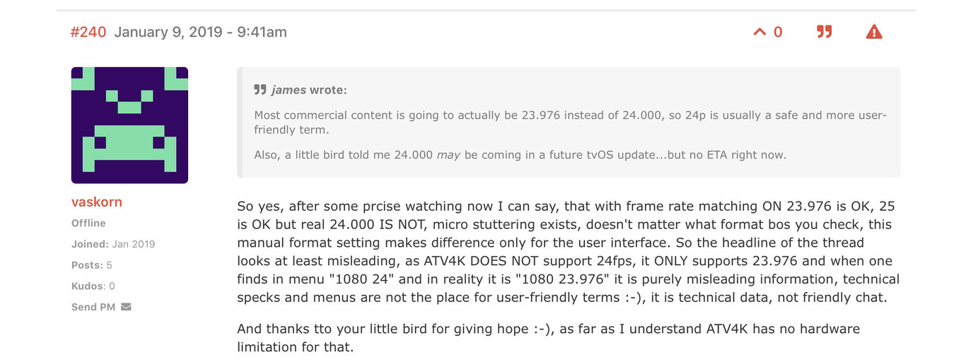

Gubi klatki co kilkadziesiąt sekund, z powodu odtwarzania materiału 24Hz jako 23.976Hz.
Niektórzy co prawda mówią, że nie zauważają tego.

Tego akurat można nie zauważyć, bo przy tak niewielkiej różnicy klatka jest gubiona jakoś raz na 2 minuty. Jeśli gubił co kilkadziesiąt sekund to musiałaby być coś większego. Czy to widać czy nie to zależy w dużym stopniu od tego jak TV czy projektor przeprowadza upłynnianie ruchu. Na jednym nic nie widać, na innym robi się pokaz slajdów (jak u mnie). Czasem trochę pomaga wyłączenie upłynniania, ale to i tak widać...

Jak nie ma? Mnie się wydaje, że tam aplikacja netflixa po prostu przełącza odświeżanie na 23.976 zanim zacznie coś odtwarzać.

Nic nie przełącza w shield tv tylko kodi ma opcję automatycznej zmiany, istnieje też wtyczka która jest jako taką  protezą, ale oficjalnej opcji w ustawieniach shiled tv nie ma, apple tv ma taką systemową opcję dla wszystkich materiałów.

Z tego co wiem dzieje się to co 42 sekundy...
proponuje włączyć np. serial Dark Neflixa, jest w 24Hz i sobie potestować.

Przy 60 Hz wychodzi Ci w miarę równy mnożnik 2,5 dla materiału 24 fps. Dlatego materiał idzie 3:2:3:2... Ciężko to zauważyć, poza tym że ruchy są mniej płynne - widać szczególnie jak kamera przesuwa się w poziomie.
