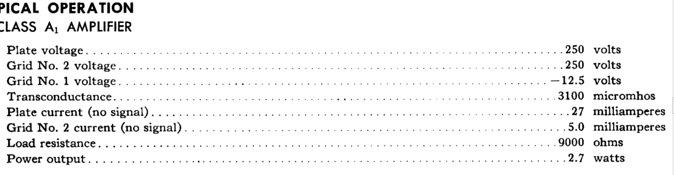

7 minut temu, robsonic napisał:
5686
wstaw plik z chrakterystykami lampy
4 minuty temu, przemak napisał:
To nie może być w klasie A ?
Moze i ma byc (bo to zalozenie), przeciez nie bede wchodzic w C. Poza tym przy tak malych mocach klasa az tak bardzo nie ma znaczenia w poborze energii jak glownym winowajca jest te nieszczesne zarzenie ?
mam tylko to
Zaloguj się, aby zobaczyć treść (możliwe logowanie za pomocą ) Edytowane przez robsonic
dla katalogowych wartosci racy dla wzmacniacza w klasie A potrzebujesz trafa o impedancji 9kom
moc uzyskana z jednej lampy to 2,7W
