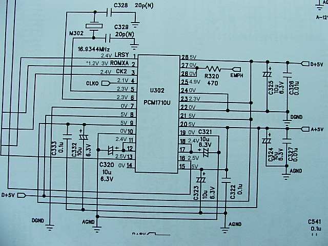

Masz moze schemat swoje cd
ja sie opieralem glownie na 524 i oznaczenia sa podobne ale konstrukcyjnie to co innego

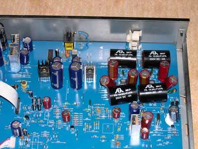

Wczoraj zmieniłem kwarc na precyzyjny i przy okazji zrobiłem kilka fotek.
[obrazekLUKASZ-222605_1.jpg] [obrazekLUKASZ-222605_2.jpg] [obrazekLUKASZ-222605_3.jpg]

W google ( grafika ) jest schemat cedeka marantz cd 52 , jak i opis modernizacji.
Na wyjsciu z NE5532 na op 2604 i tak jak Ty dałeś 10 uF MKP , ale równolegle do nich są styrofleksy.
Czy próbowałeś takiej kombinacji ?
Ps. Masz moze schemat do 521BEE ?

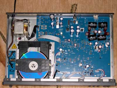

Mam pytanie do forumowiczów.
Które kondensatory są najważniejsze w zasilaniu przetwornika?
Mam dwie sztuki Blac Gate F 100uF/6.3V i zastanawiam się gdzie by najbardziej pomogły?
Ewentualnie inne propozycje co do usprawnień przetwornika.
Zamiast NE5532 mam zamiar wstawić OPA2604.Wymienić kondy w zasilaniu OP. Ominąć kondensator wyjsciowy i sygnał poprowadzić wprost do gniazd.A kondensator przed wzmacniaczem operacyjnym wymienić na MKP - jakieś inne propozycje?

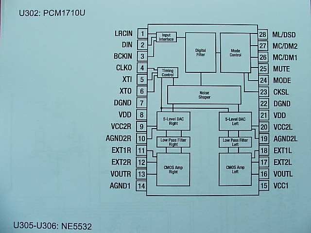

Panowie.
Jestem Wam winien sprostowanie!
Schemat dotyczy wersji C521 , a ja mam C521BEE. Najwieksza różnica to to , że zamiast NE5532 jest OPA2604 :)

Co do kondensatorów filtrujacych przetwornik to wygladają trochę tandatnie.

A oto co zrobiłem
Wywaliłem kondy na wyjściu operacyjki i poprowadziłem sygnał drutem z platyny wprost do gniazda ( nóżki z gniazda wylutowane , podgięte i maksymalnie skrócone ).
Zamiast kondów przed operacyjką wstawiłem MKP SCR 4,7 UF ( przedłużenie nóżki drut platynowy ).
Jakie zmiany ?
Bas - schodzi niżej ( pomimo znacznie mniejszej pojemności - zastanawiam się co zmieni jak dam 10uF ? ) jest wyraźnie szybszy , bardziej konturowy , zróżnicowany .
Srednica - kontury bardziej zaznaczone , więcej szczegułów.
Góra - jest znacznie więcej , jest bardziej zróżnicowana. Ale w tej chwili jest jej za dużo.
