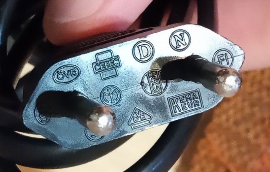

Odświeżam temat bo chciałbym się dowiedzieć jak na wtykach ze sprzętu audio jest oznaczona faza, a jak zero?
Na poniższym foto wtyk z odtwarzacza CD Harmana.
Który bolec to faza, a który zero?

Nie ma to żadnego znaczenia z punktu widzenia ochrony przeciwporazeniowej. Chyba że słyszysz różnice w brzmieniu to włóż do gniazdka tak żeby lepiej grało.
Wiadomo, ze roznicy nie slychac. Zapytalem z ciekawosci bo jednak niektore przewody maja oznaczenie.

W tej klasie ochronności obudowa urządzenia nie jest uziemiania podobnie jak w suszarce do włosów. A te symbole na wtyczce N D itp. to znaki spełniania różnych norm a nie oznaczenia przewodów.
