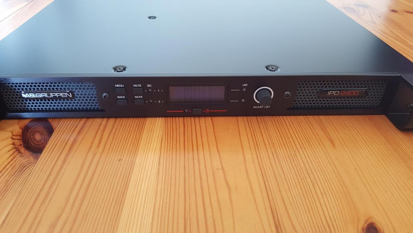

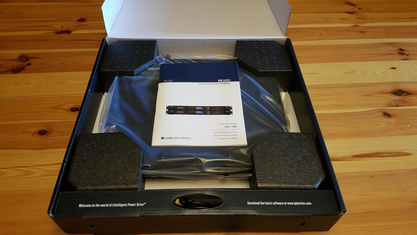

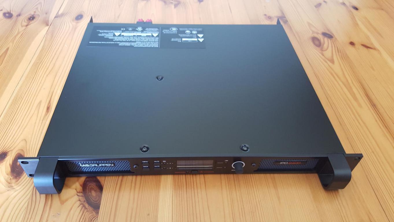

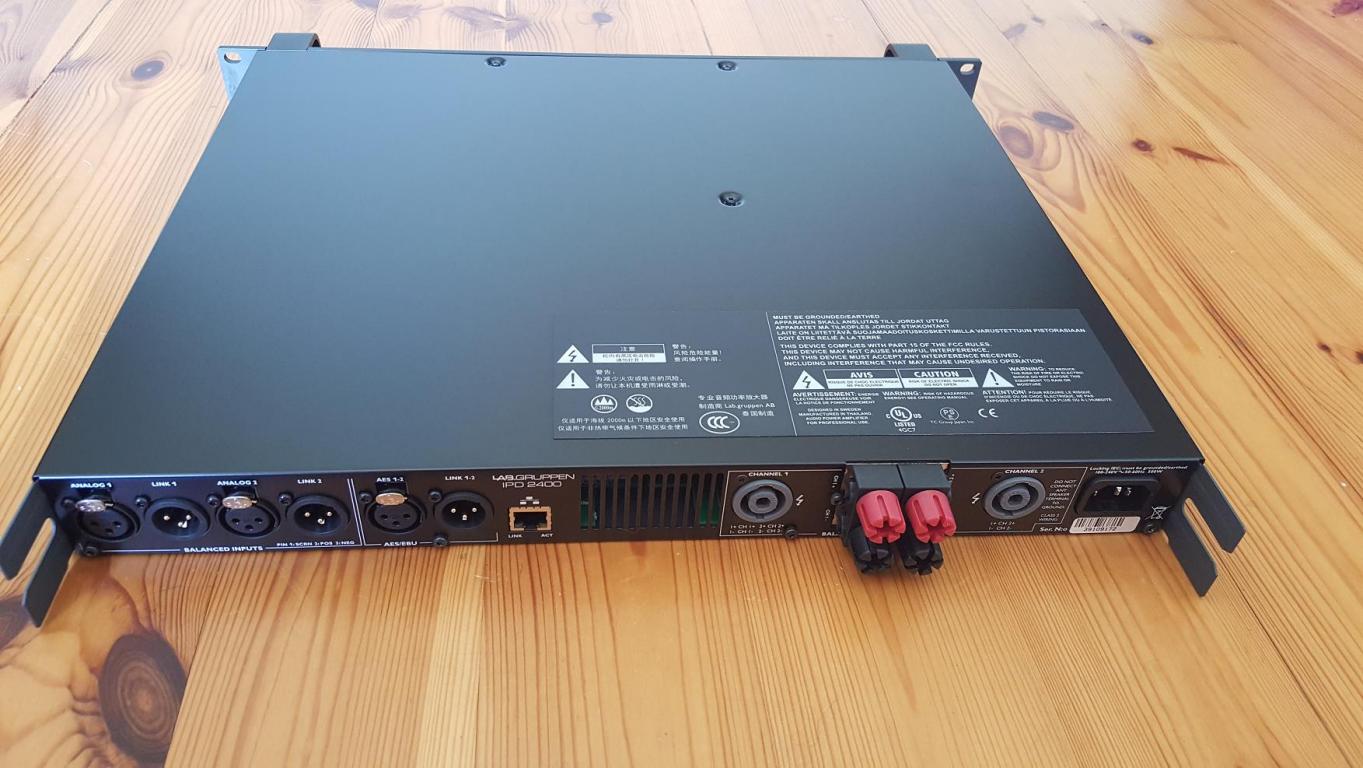

Krok pierwszy, wypakowanie i wygląd zewnętrzny konstrukcji.
Za 6999zł otrzymujemy droższą i mocniejszą odmianę IPD2400 o mocy 2 x 1200W (4 Ohm). Tańszy IPD1200 znalazłem za 4999zł. Na wyposażeniu znajduje się instrukcja obsługi i kabel zasilając, to koniec :)
Wzmacniacz jak na urządzenie studyjne jest typowym naleśnikiem, naprawdę przyzwoicie wykonanym. Zwłaszcza na tle Behringer, DBX czy Monacor.
Wnętrzem zajmiemy się później. Dla audiofilii z rynku domowego wielką zaletą są klasyczne wyjścia głośnikowe, zasilanie typu IEC i wejście cyfrowe AES/EBU. Dzięki temu bez jakichkolwiek przejściówek łatwo podłączymy go do posiadanego zestawu domowego. Nie jest to normą ponieważ wiele urzadzeń ma złącza typu speakon i powercon.
Patrząc od tyłu (z lewej strony) mamy klasyczne wejścia analogowe XLR, później wejścia cyfrowe AES/EBU, złącze RJ45 do komunikacji zewnętrznej, złącze głośnikowe speakon, złącza głośnikowe klasyczne, złącze głośnikowe speakon, złącze zasilające EIC.

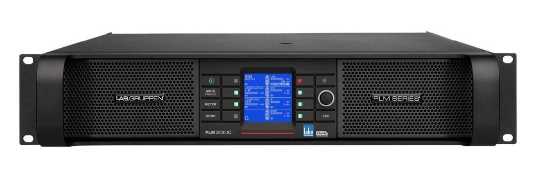

Jeżeli to ma być hiend , to co można powiedzieć o tym ?
Ultra turbo ekstra multi ...
Przecież podany przez Ciebie przykład to początek oferty wzmacniaczy używanych do nagłośnienia wesel ...itp.
Ktoś się pałuje najtańszym wzmacniaczem do systemów nagłośnieniowych ...

Nie ktoś tylko spore grono audiofili okrzyknęło go mianem hi-endu dlatego jak zawsze jestem na posterunku i to sprawdzam.
Wzmacniacze z serii PLM mają po kilka KW mocy wyjściowej i funkcje zupełnie zbędne dla przeciętnego Kowalskiego. Seria IPD jest na tyle atrakcyjna cenowo, że może stanowić dla wielu osób łakomy kąsek. Czy tak się stanie, sprawdzimy to.

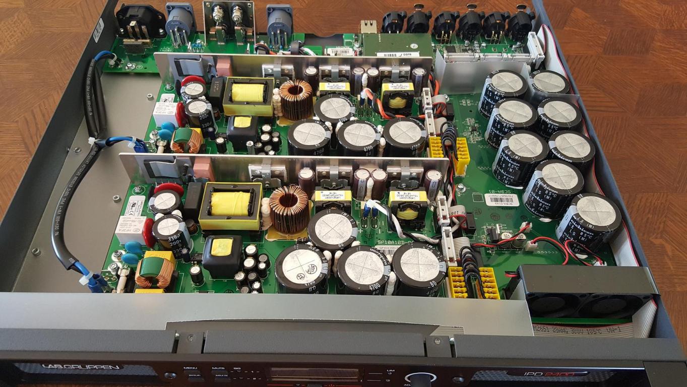

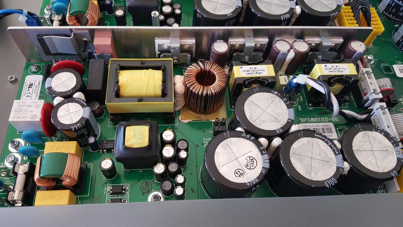

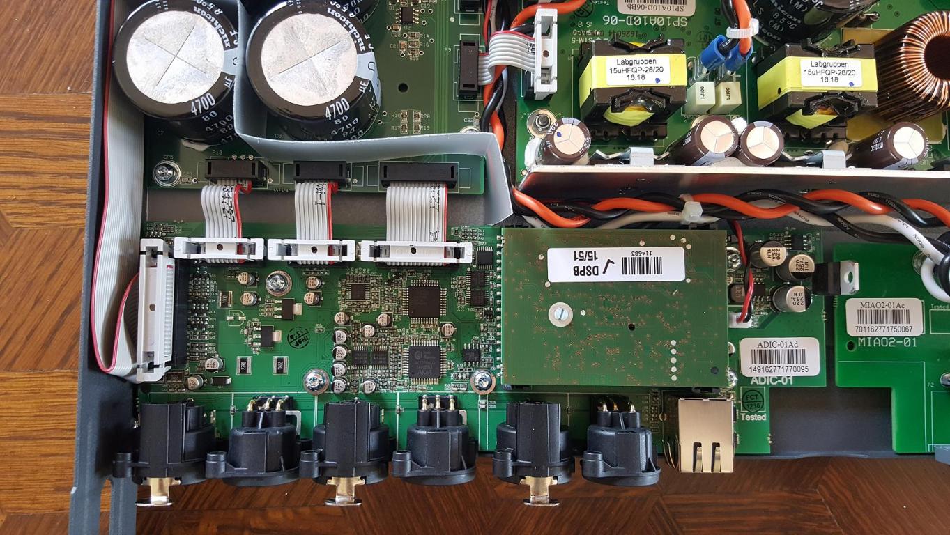

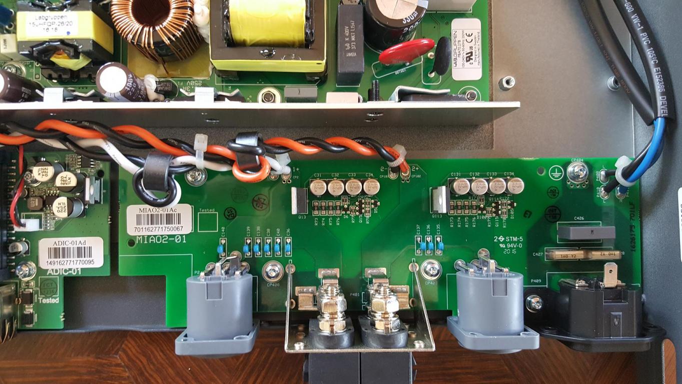

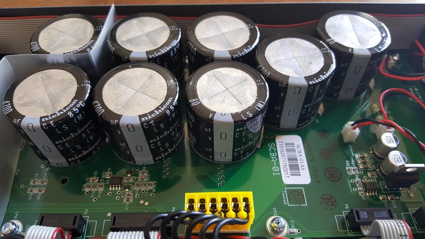

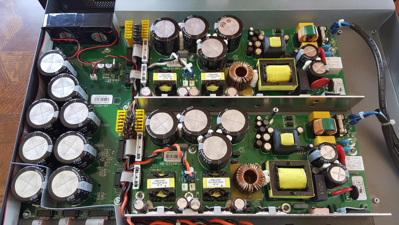

Teraz czas na wnętrzności...
Po odkręceniu góry śrubek naszym oczom ukazuje się...
No właśnie, co Wy na to? Wygląda nawet strawnie :)

Elegancja (Francja) w środku
Z czym chcesz go połączyć, z Ethosami, one są pod lampę. Ale kto wie...

Hmmm ... zawsze myślałem, że zasilacze impulsowe to "samo zło" i taka była rozpowszechniana opinia na forum.
Coś się zmieniło w tej kwestii?

ten sprzet ma spełniać głównie walory uzytkowe a dlatego że zasilacze impulsowe waża mniej mieszcza się w obudowie naleśnika i mozna je zabrac pod pache pewnie cieszą się uznaniem producentów z rynku pro
nie wiem jakie by musialo byc trafo do 2400W
