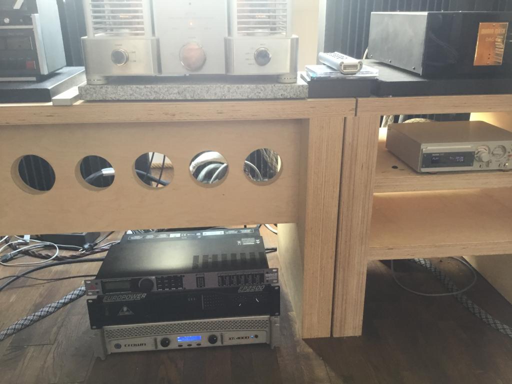

Co do basu ,to krell będzie sobie lepiej radził z tym pasmem , ale średnica i góra pasma będzie domeną Xindaczora. Choć , najlepiej posłuchać u siebie.
330W z Amplifona a 3650W z PKN wskazują, że ten drugi powinien mieć miażdżącą przewagę a jednak... Życie weryfikuje teorię
Patrząc na bezpieczniki wewnątrz PKN-a 2x25A +1x32A , wydawać by się mogło że te ,, duże prądy" gdzieś tam w środku krążą , ale jakimś dziwnym trafem nie trafiają do zacisków głośnikowych. Te konstrukcje potrafią zagrać głośno , ale bez dynamiki i kontroli . Więc skoro nie są w stanie kontrolować 18cm. lekkie przetworniki To, Zastanawia mnie stosowanie tych wzmacniaczy przez niektórych forumowiczów do zasilania sekcji niskotonowych, (tudzież dedykowanych sub.) zbudowanych niejednokrotnie na 15" , 18" ,calowych głośnikach. Obydwa testowane d-klasowce mają bardzo zbliżoną moim zdaniem sygnature brzmienia , niewiele lepszy PKN, w stosunku do L.G. kosztuje jednak 13.000.

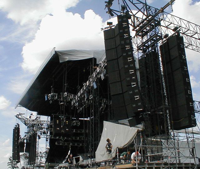

Idąc dalej , trzeba teraz przekonać profesjonalistów , że te wzmacniacze mają " moc audiofilską " 40 W i nie nadają się do nagłaśniania dużych imprez ;) .

Sam byłem świadkiem podczas odsłuchu u Rafała. Słuchałem tego LG i rzeczywiście "na oko" moc była około 20W. Powyżej dźwięk wpadał w przesterowanie. Może to kwestia źle dobranych kolum ? Może 3 way Ethosy to zły kompan ?
Skoro ludzie nagłaśniają tym wzmacniaczem duże sale to o jakich charakterystykach stosują kolumny.
Dobrze by było raz na zawsze tą kwestię wyjaśnić. Może się znajdzie ktoś kto nagłaśnia tymi wzmacniaczami duże imprezy ?

No pewnie , że kolumny estradowe to inna bajka ..tam np. impedancja kilku paczek podłączonych do końcówki spada do poniźej 2 OHM , poziom dźwięku osiąga 120 decybeli i gra czysto ...taka ciekawostka .
A to ,że wzmacniacze pro średnio grają w domu to raczej oczywiste ...
Brakuje im wyrafinowania , grają tak jak to opisał Szymon ..bez wybrzmień , budowania planów i ze słabszą barwą .
Grają dźwiękiem bezpośrednim coś jak połączenie tuby z plikami ;)
