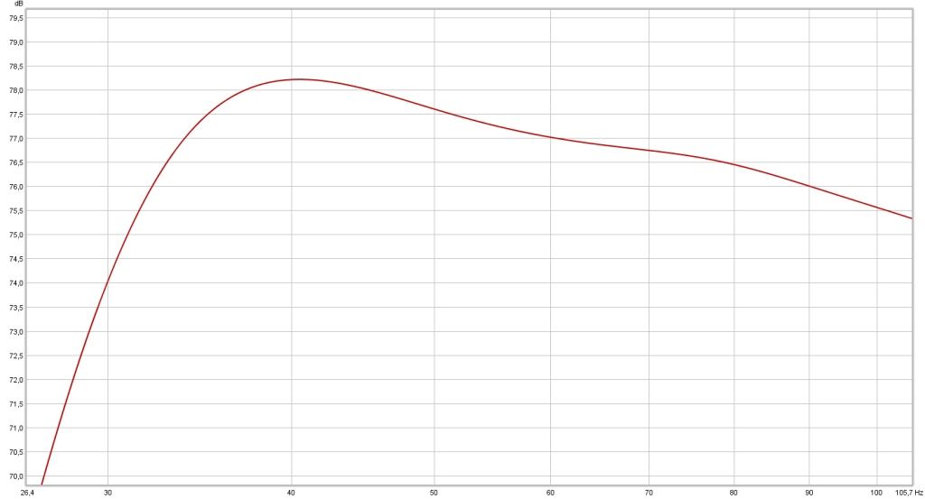

dół w nich nie urywa, ale jest bardzo OK - może to i dobrze (pomiar mój, szybki i jakimś mikrofonem, orientacyjny)

Tu masz pomiar charakterystyki tych KRK:
jak widać niewiele się pomyliłem w swoim pomiarze ;)
