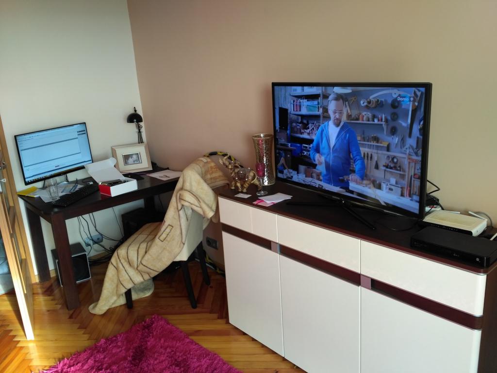

Witam, trafiłem tutaj całkiem przypadkowo:) Czytam od paru dni o wzmakach. Początkowo o ampli do do 1500, po chwili do 2000, z czasem zacząłem czytać już tylko o wzmakach w tych samych kwotach. Następny etap to używki, bo wiedziałem już, że coś dużo lepszego można wyrwać w tej cenie, aż nagle usłyszałem o... Yaqin MC 100B. I nie mogłem przestać o nim czytać, parę kilka naście godzin nad Yaqin, opinie super i możliwości upgradeu też są duże. Napalony jestem jak szczerbaty na suchary:) ale do rzeczy. Jakieś tam pojęcie o audio mam: w moim starym audi mam Steg K2.02 2x155W na przód i na basik Steg QM220.2x zmostkowane, czyli 730W pod Macrom EXT 5.0. I ładnie to brzmi, ale jednak doszły mnie słuchy, że w domu może coś zagrać lepiej. No i pytanie jak to złożyć całość, co wybrać. Generalnie w załącznikach wrzucam 2 foty jak wygląda moje stanowisko praco-relaxu. Źródła dźwięku będą 2, z czasem coś może się jeszcze pojawi. Głównie komputer desktop z karta dźwiękową Audio in Motion chyba sc808 ( Mówi się, że najlepsza do 1000) i tv ( taki normalny samsung 40'). Przez większość czasu będzie włączony tv, więc nie wiem czy nie szkoda takiego wzmacniacza do oglądania "Na wspólnej", "CSI" i "Doktor Dżi" przez moją żonę, ale co tam - niech fajnie to brzmi. Z kompa jakieś FLACi, Youtube, filmy i cała reszta wszystko. Głośniki stereo, a konkretnie Dali Zensor 7 czarne w planie mam (pewnie nowe). Polowałbym na jakieś używki, ale musi to ładnie wyglądać ( bo żonie musi się też podobać, a Zensor 3 mnie kiedyś pozytywnie zaskoczyły). No i tu seria pytań. Czy pchać się w te lampy, czy używka, czy nową z netu zza zachodniej granicy, czy to w ogóle ma sens do tv na codzień, czy głośniki ok, czy jakoś całkiem inaczej do tego podejść? Mój faworyt Yaqin MC 100B. Proszę o podpowiedzi i z góry dzięki. Poniżej wrzucam link do jednej z aukcji czysto poglądowo, ale jakaś cena jest tam szalona. I zdjęcia gdzie planuje postawić sprzęt.

Myślę, że autorowi wątku chodziło o coś innego. Czy podłączając źródło TV, który gra większość dnia jest sens kupować lampę, czy lepiej iść w tranzystor ? Jak z żywotnością lamp itp ?

Jaką muzykę słucham - wszystko po trochu, trochę house, trochę hip hopu, trochę metalu... I tak jak napisał użytkownik Rucia1 , właśnie o to mi chodziło, czy pchać się w te lampy, jak większość czasu będzie po prostu tv chodził. A tu nagrzać, schłodzić, żywotność itd... Yaqin MS30L wygląda całkiem sensownie, chociaż Yaqin MC 100B sprawia wrażenie potężniejszego. I jaka różnica będzie w klasach AB vs A? W co celować? i nie dodałem jeszcze, że lubię jak basik potrafi w miarę nisko zejść i jest miękki, głębszy.

Jak nie przeszkadzają komuś zawyżone rachunki za prąd to może i być lampa klasy A (najgorsza sprawność energetyczna).
Taki powiedzmy wzmacniacz Marantz PM 8005 będzie pobierał na biegu jałowym rząd 32-35W, Yaqin MC 100B pewnie 60W lub więcej. Po kilku latach trzeba kupić nowy komplet lamp. 5-10tys godzin to max dla lamp zwłaszcza mocy trzeba sobie poszukać i policzyć kiedy kolejne 500-1000PLN lub więcej trzeba będzie wrzucić we wzmacniacz. Yaqin MC 100B może i sprawia wrażenie ale trzeba być świadomym że za porządny wzmacniacz lampowy trzeba dać pod 20kPLN. Dość sensowne wzmacniacze to np. Cayin i ewentualnie Mingda (obecnie chyba u nas niedostępny).

Co tu dużo pisać, kompletnie nie wiem co teraz robić:) To że trochę więcej prądu i lampy raz na jakiś czas trzeba by wymienić, jakoś tam bym przebolał. Chciałbym lampę, ale to co czytam powoli mnie przekonuje, że tranzystor będzie praktyczniejszy. Ktoś napisał Nad c356 - fajny, ale poczytałem o tym Baltlabie Epoca 3 i chyba lepiej byłoby właśnie na coś w tym stylu używanego popolować. Albo lampa, nie wiem... Głośniki też używane szukać? Czy te Zensory 7 nowe? Tu aspekty wizualne są tez ważne, mieszkam z żoną i musi się jej tez to podobać.

Lampa to zniekształcenia, szczególnie średnicy oraz wysoki pobór energii elektrycznej, niekoniecznie potrzebny przy oglądaniu tv np. przez 10 godzin dziennie. Wydawanie pieniędzy na lampy, prąd przy i tak braku jakości podczas oglądania tv jest mało zasadne. Przy Yaqinie 100B będzie irytować brak pilota, zwłaszcza tv, gdzie mamy co chwila skoki głośności pomiędzy kanałami oraz reklamami a oglądanymi audycjami.
Przykładowo taki Yaqin to 300W poboru energii. 10h dziennie oglądania TV to jakieś 3kWh czyli 2 zł dziennie. 60 zł na miesiąc tylko dla zasilania głosu dla "Na Wspólnej" i "CSI". Do tego co chwila wstawanie by ściszyć - bo reklamy, potem podgłośnić bo film oraz wymiana lamp co 2-3 miesiące - zrobi się katastrofa i niepotrzebna niechęć do wzmacniacza.
Żony zazwyczaj są takie, że jak w tym samym pomieszczeniu nałogowo oglądają tv to za wiele muzyki nie dają posłuchać, więc pewnie w większości będziesz słuchać na słuchawkach a lampowy Yaqin będzie się marnować pod tv. W takiej sytuacji kupiłbym jakiś wypasiony zestaw słuchawkowy, np. Sennheiser HD800 plus odpowiedni wzmacniacz a "Na Wspólnej" niech sobie gra na wbudowanym głośniczku tv.

Thx za podpowiedzi, na prawdę dużo mi to dało. Lampa odpada - przynajmniej na ten moment. Polowanie to jest to, co będzie najsensowniejsze w tym momencie. Aukcja z nadem 326 niby fajna, ale cena prawie sklepowa. Batlab - warto pewnie poczekać na jakąś używkę, Atoll... też, ale nic z tych sprzętów nie słyszałem, tylko wszystko teoretycznie. Jedyne na co byłem zdecydowany to dali zensor 7 nówki, co lepsze mieszkam w Pabianicach i planowałem się wybrać do q21. Ale śmigam po forum i dużo ludzi pisze tak "Ikon 6 MkII grają bardzo ładnie w całym paśmie i mi ich brzmienie pasuje ,Zensor 7 nie mają lepszego basu a całe pasmo zafałszowane i słychać to...". Więc może i na głośniki popolować również.
