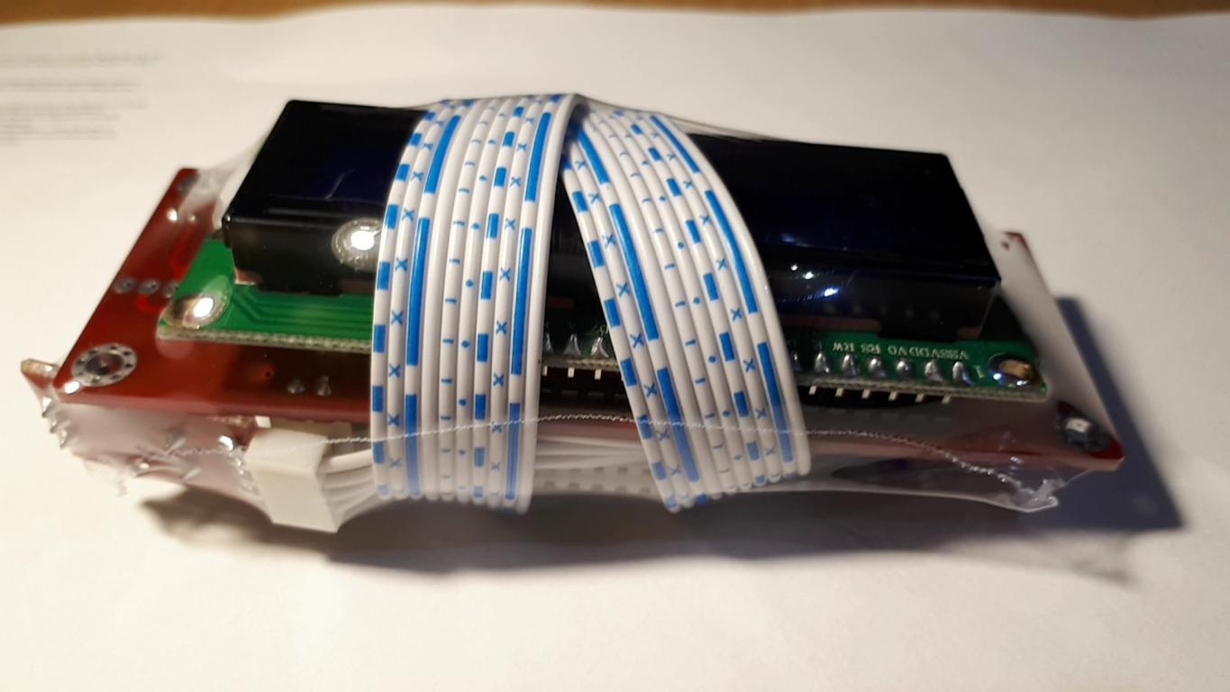

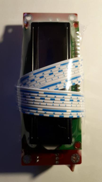

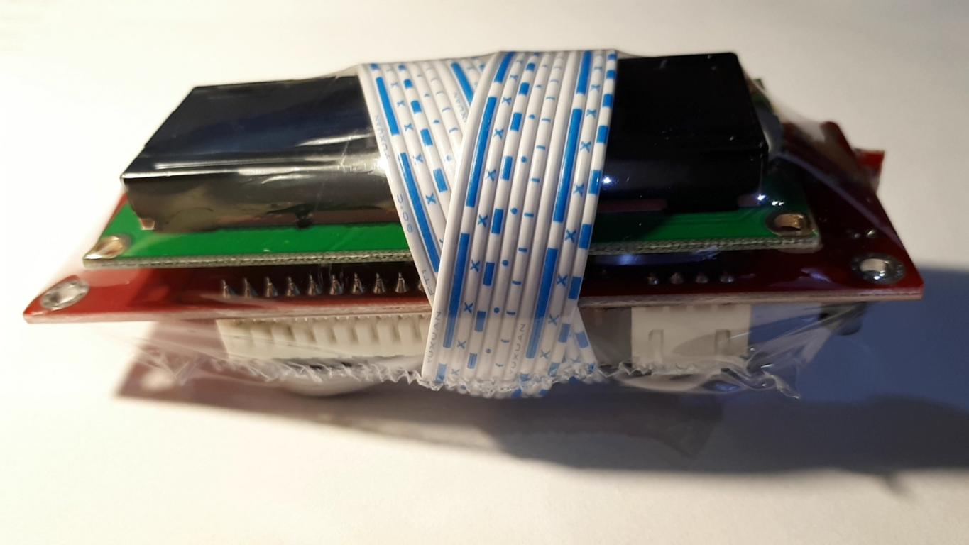

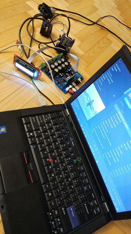

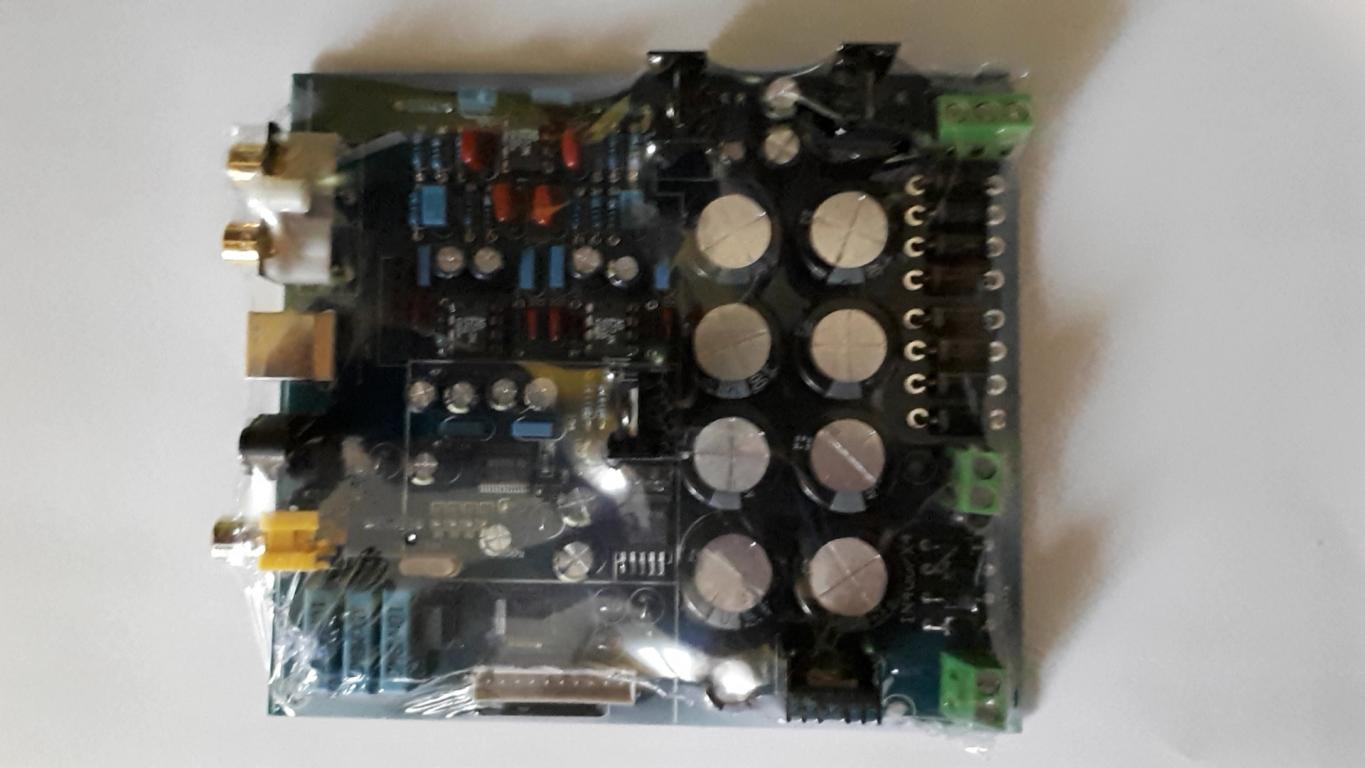

Wczoraj dotarł do mnie DAC - zamówiłem i opłaciłem 19.08, więc dość szybko. Teraz czekam jeszcze na transformator, jak będę mieć komplet podzielę się wrażeniami.

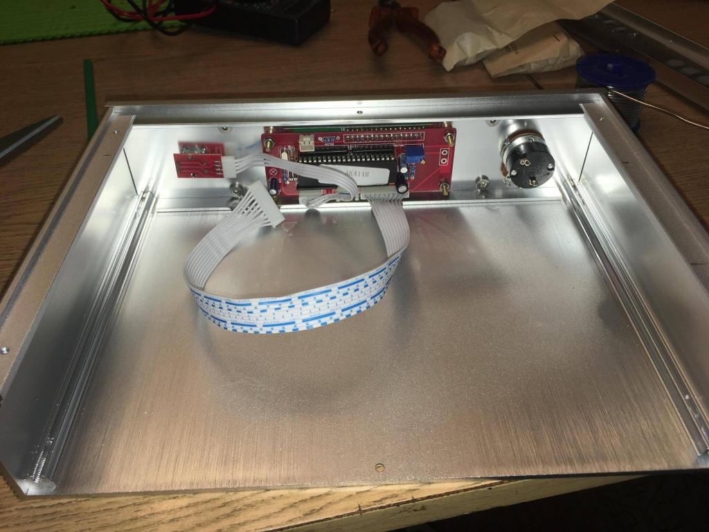

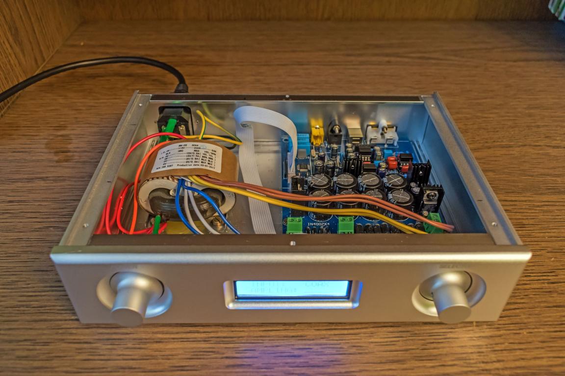

Właśnie skończyłem wkładanie swojego PCM1794 do obudowy. Obudowa niby przewidziana pod ten układ, ale z montażem masakra, musiałem dopierać tulejki pod wyświetlacz, wyciąć plexi aby przykręcić do niej elementy i nie wiercić w obudowie,dziury do potencjometrów za małe. No, ale jest i micha się cieszy :)

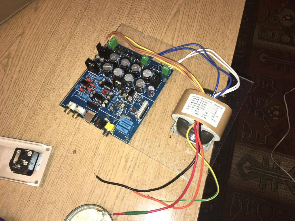

więc on wymaga 2x9V i symetrycznie 12V
Ktoś może mi wytłumaczyć czemu jest potrzebne 9V x 2. Nie wystarczy jedno ?
Możesz podać symbol transformatora ?
