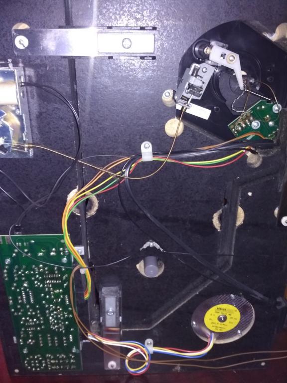

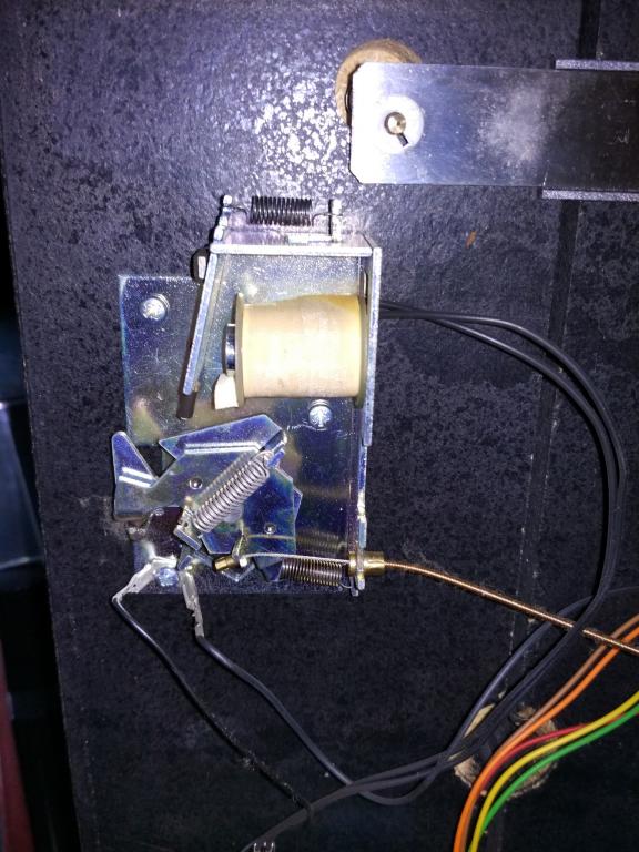

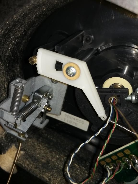

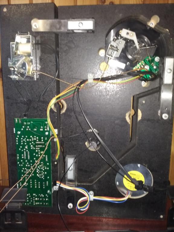

No dobra, odkręciłem dolną pokrywę, ale za bardzo nie wiem czym pokręcić żeby zrobić dobrze :(.
Oto zdjęcia, czy możesz mi wskazać to miejsce?
Zaloguj się, aby zobaczyć treść (możliwe logowanie za pomocą ) post-59638-0-17438000-1499743760_thumb.jpgpost-59638-0-96733500-1499743768_thumb.jpgpost-59638-0-97947600-1499743774_thumb.jpg
Zdjęcie nr 4 gdzie wychodzą kable z ramienia jest taki czarny ala trójkąt to on odpowiedzialny jest za wyłączanie krańcowe .
Czy powinienem to regulować śrubką zaznaczona przeze mnie na niebiesko?
Zanim złamiesz ten element:
ta śrubka nie jest od regulacji. Ona blokuje ten czarny element do rurki od ramienia, z której wychodzą przewody. Po poluzowaniu tej śrubki można przestawić ten czarny element który współgra z fotoelementem odpowiedzialnym za wyłączanie i podnoszenie ramienia.
Zabezpiecz igłę wkładki, żeby nie przewaliła w coś bo będzie po igle. Po ściągnięciu głównego talerza, postaw sobie (stabilnie) gramofon na boku. Wtedy ruszając ramieniem możesz sprawdzić jak to działa i kiedy się wyłącza.
Tej blokującej śrubki nie można na siłę przykręcać do oporu bo pęknie ten czarny element.

Nie ma co się podniecać , Buzz wie że ma regulować czarnym elementem a śrubkę zluzować by to zrobić .
Na początku rzeczywiście myślałem, że trzeba ją dokręcać lub luzować, ale coś mi nie pasowało, że jest ona na trzpieniu więc z tym problemem sobie jakoś poradziłem.
Niestety jak zacząłem ruszać tym elementem i testować, to o ile w pozycji "podniesionej igły" gramofon potrafił się wyłączać w połowie płyty tak w pozycji "opuszczonej płyty" ramię dojeżdża do końca, a gramofon się nie wyłącza.

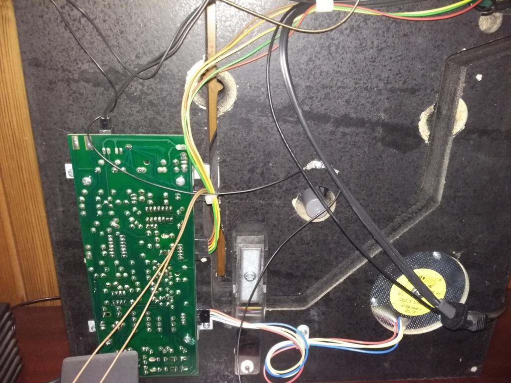

Daj zdięcie całości dołu .
Wierzę, ale nie chcę już dalej babrać żeby właśnie czegoś nie zepsuć. Jutro zawiozę do serwisu i niech zrobią.
Ok . Thorensa masz z alle ?
Tak, z alle.
Ze zdjęć wygląda wszystko ok . Faktycznie wtedy trzeba oddać do przeglądu - sam jestem ciekawy przyczyny braku jakiejkolwiek reakcji .
