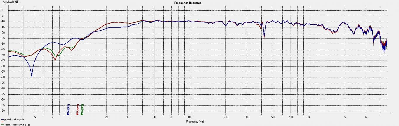

na poczatek pomiar suba sb34swnrx w 100l , pomiar ground plane
"Pomiary Ground plane wykorzystuje sie glownie po to, aby zmierzyc z duza precyzja realne mozliwosci w zakresie niskich czestotliwosci danego zestawu glosnikowego badz subwoofera. Poniewaz metoda laczenia bliskich pomiarow moze spowodowac bledne wyniki, a dostep do komory bezechowej z rzeczywistym pasmem do 20hz, jest wlasciwie niemozliwy, to czasami uzywa sie tej metody pomiarowej jako pomocniczej.  "
pomiar głosnika w obudowie bez żadnej filtracji
czerwony z otwartym portem bas reflex , niebieski z portem zatkanym
pomiar ważny od 15 hz

23 minuty temu, slawek.xm napisał:
nie zgadzam się tylko na teze ,że przez dsp mozna lepiej skonstruowac kolumny niz w wersji biernej
zauważ też ,ze algorytmy oparte zostały na działaniu filtrów biernych a nie odwrotnie
To jest nie zupelnie prawda (znowu brak znajomosci techniki cyfowej)
Patrz filtry Linear Phase Crossover typu Neville-Thiele, mozliwe tylko w cyfrowych aktywnych systemach
http://www.google.de/url?sa=t&rct=j&q=&esrc=s&source=web&cd=10&cad=rja&uact=8&ved=2ahUKEwiNsvnSqorhAhWRZlAKHVR5CmgQFjAJegQIBBAC&url=http%3A%2F%2Fdolby.invisionzone.com%2Findex.php%3Fapp%3Dcore%26module%3Dattach%26section%3Dattach%26attach_id%3D7&usg=AOvVaw1sY4N8wPjo2Vaw4RTVvZEs
Wynik znakomity, ale ciagle nie majacy wiele wspolnego z pomiarem w realnym pomieszczeniu.
