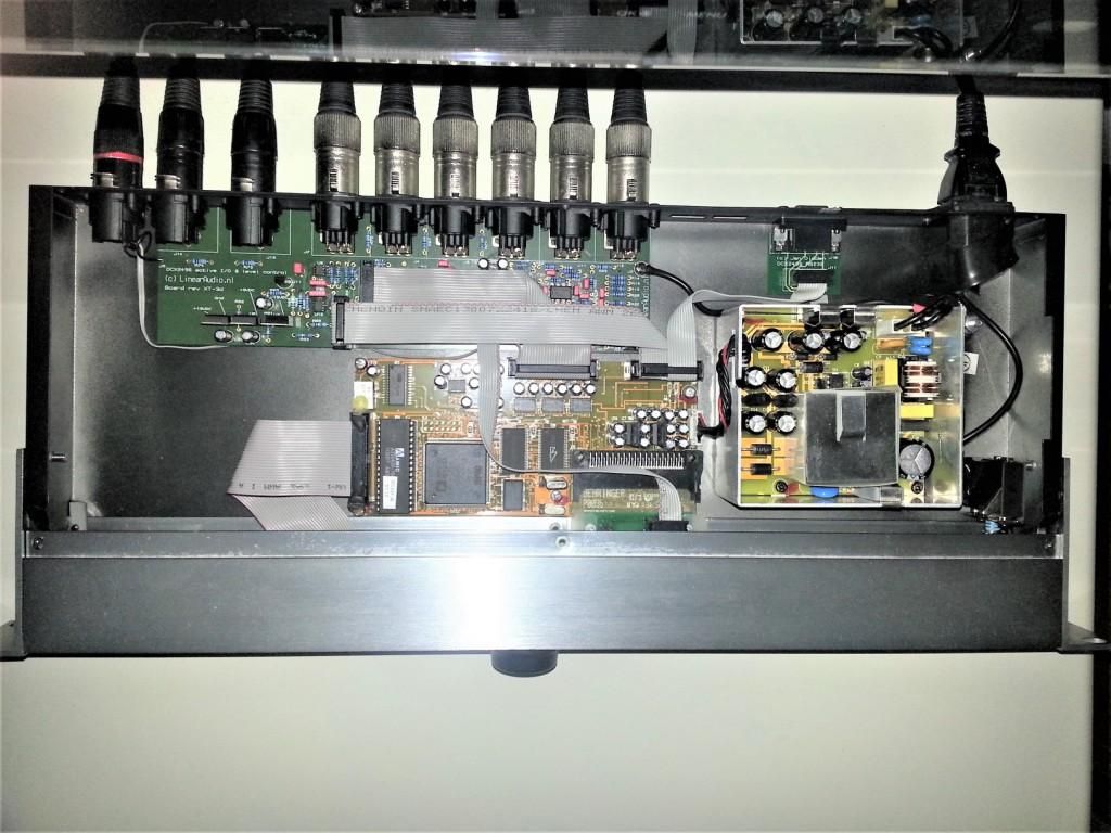

Niżej moja przeróbka na podstawie tego holenderskiego opracowania.

Do przełączania wejść kupiłem z firmy Monacor mieszacz sygnałów LC31 i przerobiłem go na przełącznik wejść analogowych XLR (przełącznik Isostat) i dodałem przełącznik i trzy gniazda RCA do przełączania sygnału S/PDIF. Mogę teraz korzystać z dwóch źródeł po analogu i dwóch po cyfrze. Niezależnie.

Możesz mi sprecyzować jak zrobiłeś wejście spdif do DCX? widziałem różne wersje w necie nie wiem który sposób najrozsądniejszy, nie jestem świetnym elektronikiem, jedynie kumam to co przeanalizuję.
Widać na zdjęciu. Ten kabelek biegnący do gniazdka najbardziej po lewej stronie DCX-a to właśnie wejście S/PDIF. DCX jest wyposażony w takie wejście fabrycznie i to porządne z trafem separującym. W oryginale jedno z wejść A lub B jest przełączane z analogu na S/PDIF i AES/EBU. Problemem jest że sygnał S/PDIF ze źródła przeważnie nie ma kontroli głośności i dopóki nie zrobisz jakiegoś regulatora za przetwornikami D-A lub poza DCX to tego wejścia nie da się wykorzystać. W najprostszej wersji można dodać potencjometr 6 kanałowy ze zdalnym sterowaniem. Chińczycy takie oferują za małe pieniądze (coś poniżej 100 zł ze zdalnym sterowaniem), ale zbieżność takiego potencjometru to 3 dB a to za mało (moim zdaniem) do tego żeby zachować prawidłowy balans tonalny w całym zakresie regulacji. Zbieżność tego rozwiązania holenderskiego to 0,1 dB. Do tego jeszcze kilka dodatkowych bardzo przydatnych funkcji np. oddzielna regulacja kanałów wysokiego i niskiego umożliwiająca wyrównanie głośników w domenie analogowej. Nie tracisz nic z jakości sygnału na przetwornikach, które jak wiesz nie lubią pracować z niskimi poziomami.

Wyjaśniłeś mi. Pozostałe wejścia XLR - B i C masz tam wtyki włożone, co masz tam wpięte, analog?

Wyjaśniłeś mi. Pozostałe wejścia XLR - B i C masz tam wtyki włożone, co masz tam wpięte?
Od lewej kolejno S/PDIF, lewy kanał XLR, prawy kanał XLR. Nie wszystkie formaty których słucham przetwarzane są przez DCX-a. Jak taki się trafi to przechodzę na sygnał po analogu. Najczęściej dotyczy to dźwięku z płyt wideo.
