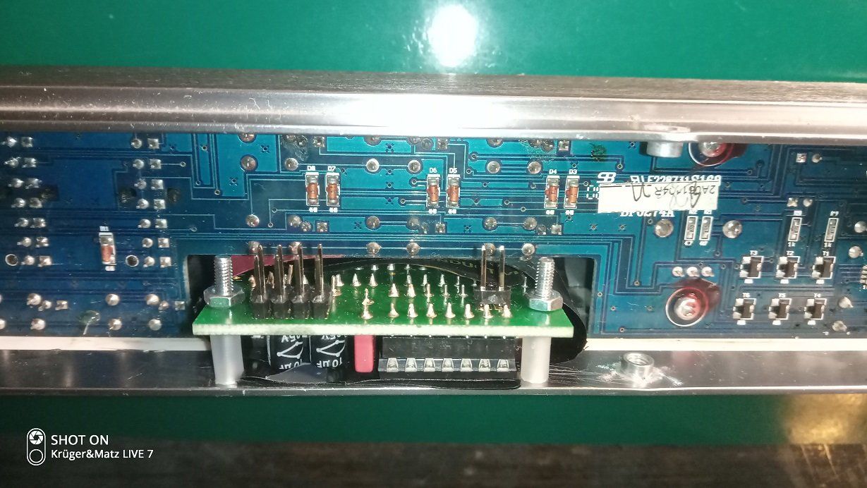

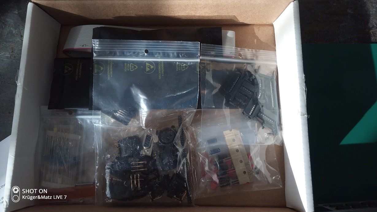

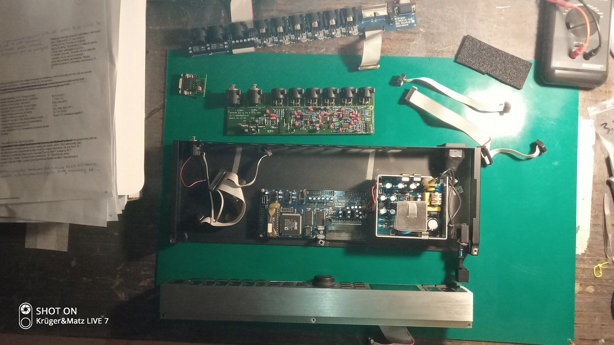

No i udało się... wszystko działa, a różnica w jakości dźwięku po upgrade naprawdę wielka. Scena, detale, czystość poszczególnych dźwięków, dynamika... wszystko na plus.
Chciałem to zlecić koledze elektronikowi, ale okazało się, że nie taki diabeł straszny. 2 dni pracy, troszkę rozumu i polutowane, trochę wkładu miała nawet moja żonka w lokalizacji komponentów na schemacie.
Działa analog, spdif, kontroler sterowany uniwersalnym pilotem "one for all", którego nawet nie musiałem programować czy też kodować, bo mam telewizor philipsa i obsługuje to samo , tylko oba urządzenia reagują jednocześnie ha ha
w końcówki mocy  nie inwestowałem na razie, poczciwy HK690 bez zworki robi za jedną końcówkę, na średnicy  ...niespodzianka! -  Kenwood BASIC M1A - ten wzmacniacz naprawdę gra , jestem zaskoczony bo kenwooda uważałem trochę za szrotowy sprzęt. No a na górze puki co wzmacniaczyk HK620.
W podsumowaniu - potwierdzam opinie, że to dobry upgrade. Tym sposobem cieszę się dobrej jakości dźwiękiem i nie koniecznie drogim sprzętem. Całe pasmo jest na wyższym poziomie, taką"średnicę" ostatnio słyszałem z Proakiem i Krellem KAV400, a ja mam dodatkowo bardziej dynamiczny przekaz, co jest akurat oczywiste w przypadku aktywnych zabawek.
Sam upgrade jest świetnie instruowany krok po kroku etapy pracy, stosunkowo łatwa sprawa.
dorzucam kilka fotek:

Na górze wersja oryginalna na dole polutowany upgrade :
