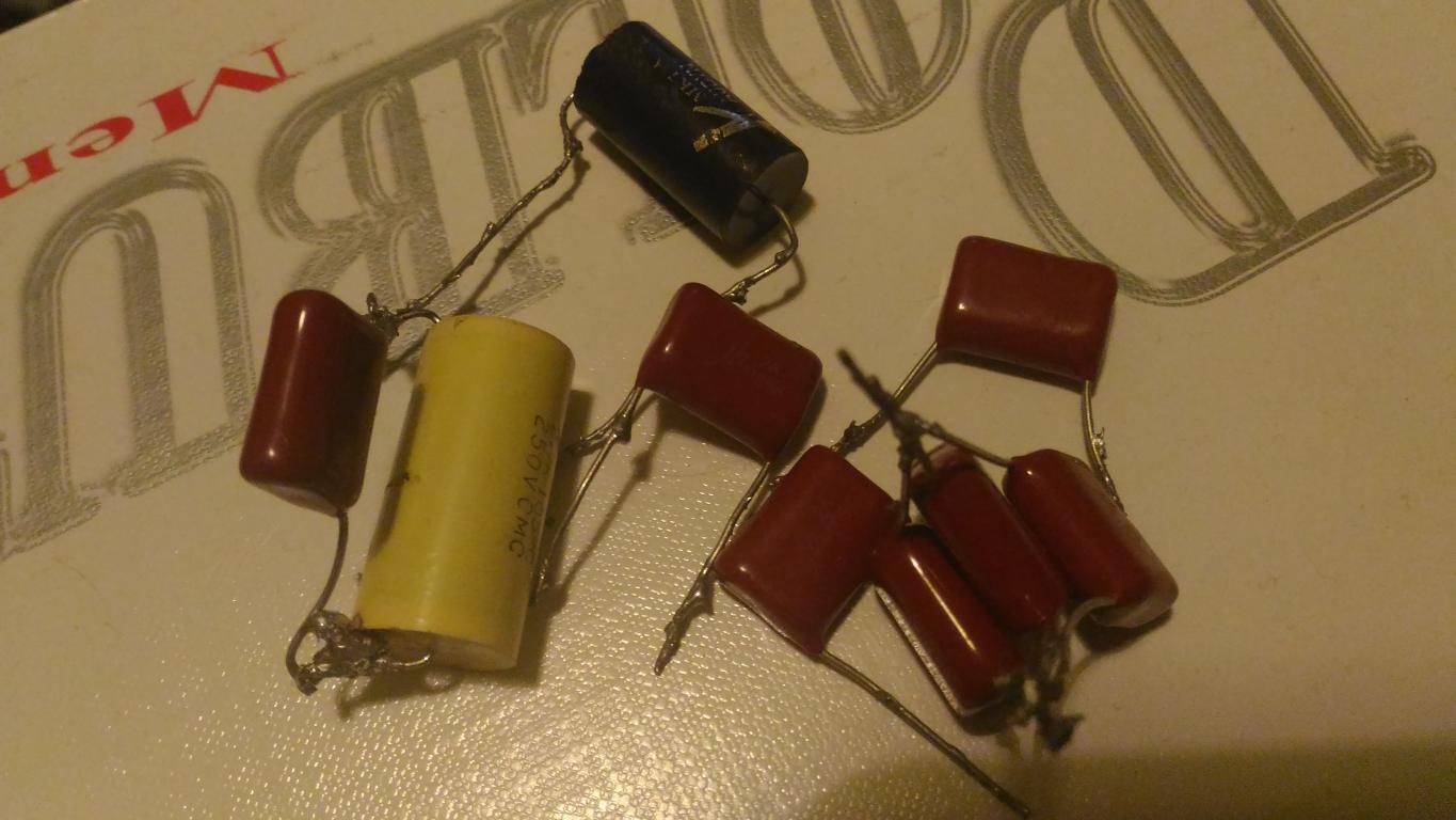

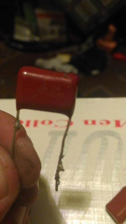

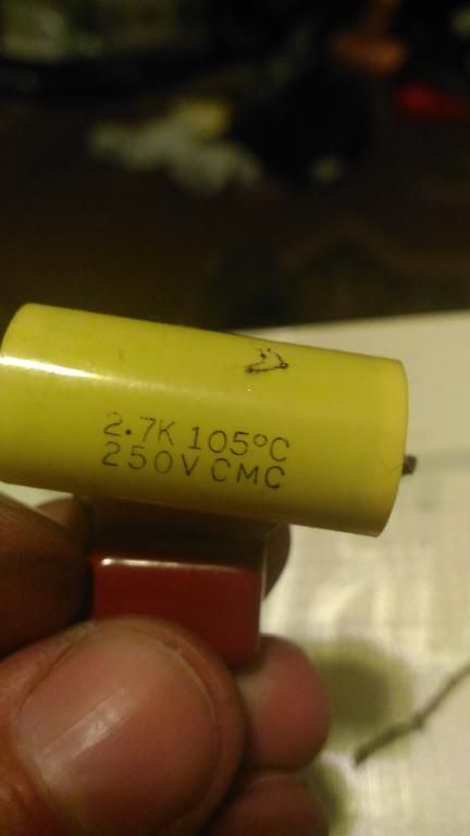

Mam pod ręką z 10 sztuk tych czerwonych, chyba to są mkt , jednego audyna 3.3 i jednego 2.7 od stx. Te czerwone mają po 1 uF. A tak wygląda moja farelka.
Czy mogę wywalić całkowicie te WIMY?
Przerzuciłem te wszystkie kondensatory łącznie ze zwykłymi nieznanej marki elekrolitami 3X1 uF równolegle. Ostatecznie zostawiłem te czerwone MKT 3X1 uF równolegle. Ciekawie zagrał też Audyn w parze z tym żółtym od STX. Nie doszukałem się różnicy pomiędzy nimi dwoma choć ten zółty to 2.7 a Audyn ma 3.3 pojemności. wrażenie po podłaczeniu jest takie że jakby bardziej uwydatniona średnica, bardziej zróżnicowana, więcej siętam działo. Elektrolity jak można się domyślać zagrały z dużo mniejszą rozdzielczością, bez sybilantów ale ogólny zarys brzmienia spadł co najmniej o dwie klasy niżej. Jesli wyceniam ten wzmacniacz z kondensatorami WIMA na 100% swojej wartości to z elektrolitami zapłaciłbym za niego max 40 %, a żeby nie przepłacać to 30% może byłby warty. Ostatecznie zapodałem 3X1 uF te czerwone ze względu na mniej ostre wysokie tony. Owszem na nagraniach z sybilantami nadal je słychać ale są na poziomie głośności reszty materiału a nie jak na kondach WIMA które podbijały je ze 3 a może i 6 dB wyżej. Nigdy nie wierzyłem w brzmienie kondensatorów. Ostatnio na Triodzie przeczytałem wątek, w którym to cała rzesza elektryków osmiesza takie stwierdzenia, więc i ja podchodzę do tego sceptycznie. Wszystkie moje spostrzeżenia traktuję jako moje ogólne wrażenie po zamianie tych kondów. Czy są one efektem placebo, wiarą czy rzeczywistą różnicą w brzmieniu, tego nie wiem. Prewne jest tylko to że elektrolit w znacznym stopniu pogorszył odsłuch, więc może i różnice pomiędzy tymi foliowymi da się wyłapać.

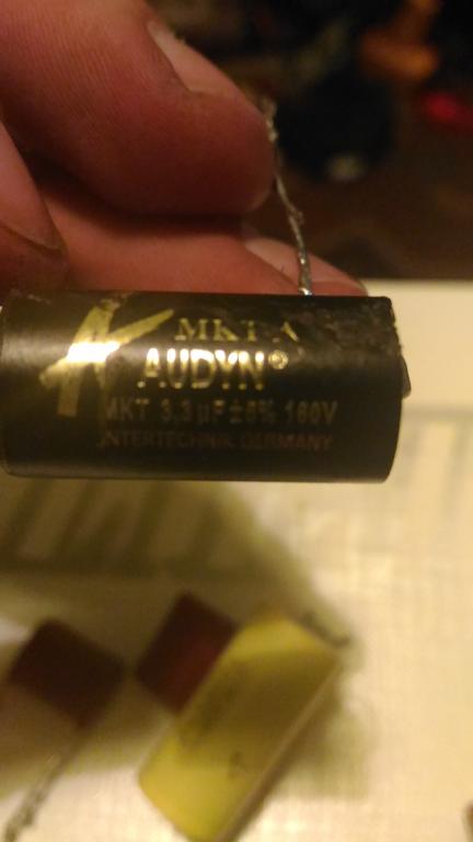

Interkonekty to jakieś marketowe za 20 pare złotych. Wczoraj podłączyłem na chwile czarnego Audyna 3.3 i całkiem mi się to podobało.Bardziej środkiem zagrało, wiecej szczegółow na srodku a góra wyrównała się z wyższą srednicą. Dokładnie takiego zapodałem ale tylko na jedną stronę bo jedna sztuka z eksperymentów sie zachowała.

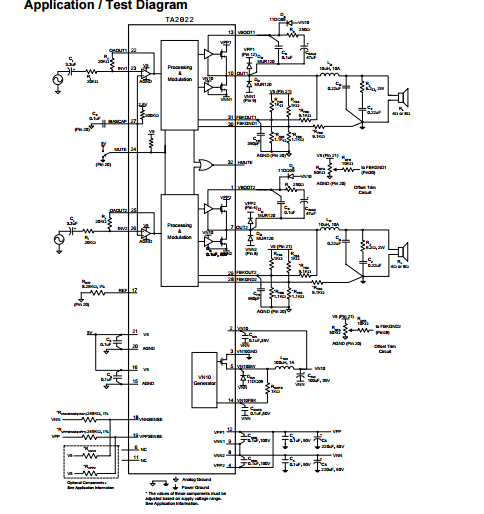

Załaczam jeszcze schemat podłaczenia ze strony producenta układu.
Obecnie wysokie są tak bardzo szczegółowe i ostre że trzeba je odpowiednio przytemperować nie tracąc na szczegółowości.
Daj na wejściu jakieś 100pF - 470pF do masy, albo i więcej.
Schemat tej kości w oryginale
Najwięcej dobrego wniosła zmiana kondensatorów na wejsciu sygnału z WIMA na jednego Audyna MKT 3.3 uF i i na drugi kanał jakiegoś zółtego od STX, prawdopodobnie MKP o wartości 2.7 uF. wyeksponowały one bardziej dolną średnice a wyższej dodało więcej drobnych smaczków których wczesniej nie słyszałem na wiele razy odsłuchiwanych utworach. Przełomowym jednak okazało się dodanie 3X1uF MKT równolegle do dużych kondensatorów w zasilaniu. Nie jestem elektronikiem i nie wiem jak to działa, podejrzewam tylko że chodzi o filtracje zasilania ale po dołożeniu tych kondów na stronę najwyzsze pasmo zyskało na przejrzystości. Dzwięku jest niby mniej w tym zakresie ale pozostał tylko materiał nagrany na płycie. Wzmacniacz w całym zakresie zabrzmiał bardziej naturalnie niż do tej pory. Mogę z pełną odpowiedzialnością powiedzieć że jest to wykanie takie jak na żywo przed sceną. Wokale są śpiewane u mnie w pokoju, powiedziałbym że zza kwiatka na stoliku bo tam w większości utworów ulokowany jest głos solistek.

@Kris, ja bym zabawę kondensatorami wejściowymi pominął, bo to i szkoda czasu i końcowe efekty wątpliwe. Wlutowałbym najlepiej brzmiące i tak pozostawił. Dalszą zabawę zacząłbym od włączenia w układ, czyli na wejściu TA2022 preampa i najlepiej na opamie, gdyż to nim można by modelować wynikowe brzmienie...poprzez wymianę dostępnych na rynku. A jeśli Cię sprawa nie przerasta, to nawet pokusiłbym się o zastosowanie preampa lampowego z trój-pozycyjną (wysokie, średnie, bas) regulacją barwy dźwięku. Audiofile na takie rozwiązanie zapewne będą kręcić nosami, ale to ich zmartwienie.
TA2022 ma co prawda w swojej strukturze na wejściu jakiegoś opama (co widać na pdf'ie) ale ma również podłączany na to wejście bardzo dużej wartości (20k) opornik, który może mieć znaczenie w nadmiernej artykulacji wysokich.
Ja bym żadnej z tych wartości nie zmieniał i nie poprawiał konstruktorów tego układu, ale pewne problemy starał się obejść w inny sposób.
