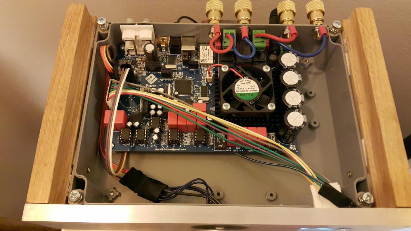

Panowie, po długim czasie dopracowywania wzmacniacza pora podzielić się wersją trzecią.
Krótki opis:
- wejścia: aux, SPDIF po RCA i TOSLINK, USB, bluetooth,
- wyjścia: z DACa słuchawkowe i wyjście mocy,
- DAC: WM8740, power stage: TPA3251.
Sterowanie z pilota z funkcją uczenia się innych pilotów, enkoder, wyświetlacz OLED, zegar czasu rzeczywistego. Sygnał z BT nie jest analogowy, a cyfrowy, przez co nie tracimy na jakości dźwięku.
Płytka ma wymiary 100x150 i 40mm wysokości. Układ projektowany na moc 2x100W, istnieje możliwość zmostkowania (choć wątpię żeby było to potrzebne).

@dexter44
jak rozwiązałeś kwestię przesyłu sygnału po Bluetooth? Miałem kiedyś DACa z na Bluetooth z kodekiem APTX ale do jakości z kabla trochę mu brakowało.
Ja otrzymałem paczkę z TPA3255. Podłączyłem tylko zasilanie bo czasu nie mam na zabawę(drugie zmiany). Ale pierwsze co to wkurzający dźwięk przetwornicy. Piszczy dość głośno. Może to nie piszczenie, ale jakbyś wsadził głowę do ula... - syczenie. U Ciebie też tak to słychać? Jakim napięciem zasilacz dokładnie wzmacniacz? Bo ja z trafka 250W na elektrolicie mam 50.4V, a już podpięta pod wzmacniacz 48,4V Nie wiem ile pobiera końcówka bez obciążenia.
u mnie nic nie słychać... ale na stabilizatorze/przetwornicy LM2575 nie ma aż tak dużych mocy, żeby miało piszczeć.
ja zasilam 50V z przetwornicy SMPS600RS z HifimeDIY
