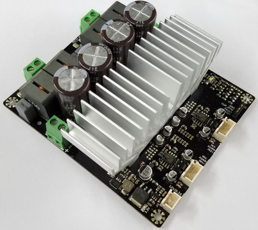

Pojawiła się nowa płyta z TPA3255
Zaloguj się, aby zobaczyć treść (możliwe logowanie za pomocą ) post-4767-0-10329300-1515512955_thumb.jpg
Zaloguj się, aby zobaczyć treść (możliwe logowanie za pomocą ) Edytowane przez yogilla

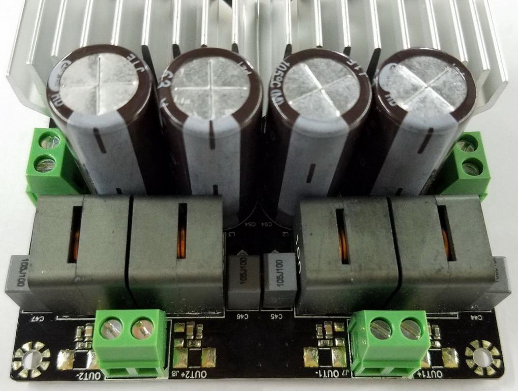

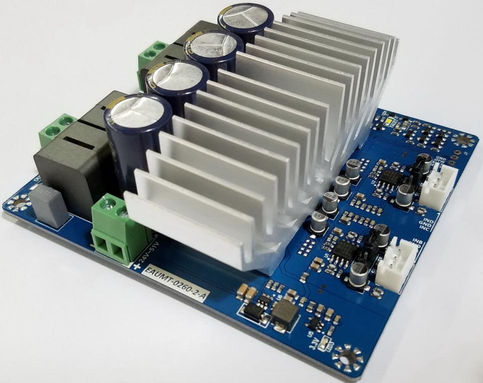

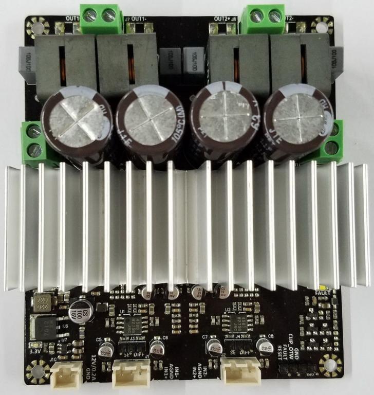

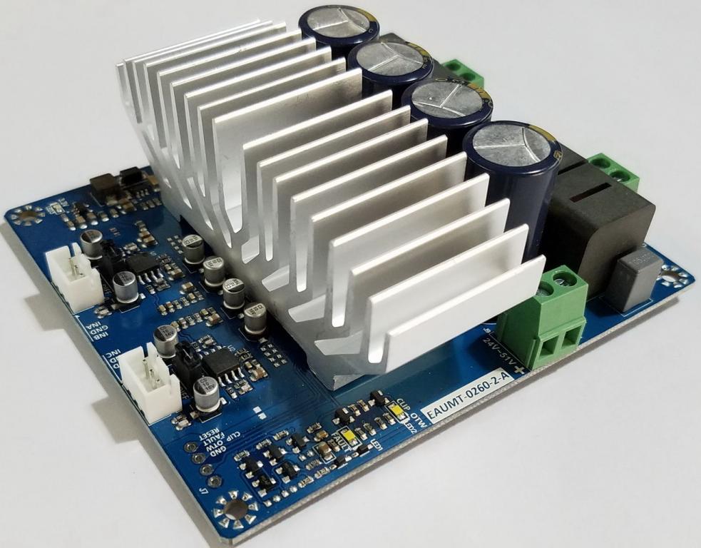

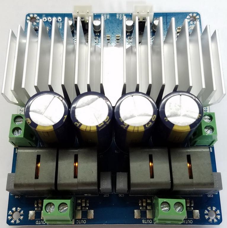

Pojawiła się też nowsza płyta TPA 3251 i TPA 3255
Zaloguj się, aby zobaczyć treść (możliwe logowanie za pomocą ) post-4767-0-04536300-1521476437_thumb.jpgpost-4767-0-69308300-1521476455_thumb.jpgpost-4767-0-84459000-1521476472_thumb.jpg
Czekam na płytkę wzmacniacza na TPA3255, mam pytanie odnośnie rezystora 2K do dzielnika LM317, jakich jest rozmiarów?
LM2575HVS można kupić w conrad.pl są też tam cewki "221" do przetwornicy
Andrzej
Jeśli jesteś zainteresowany wysłałem Ci pw. rozmiary to rezystora 0603.

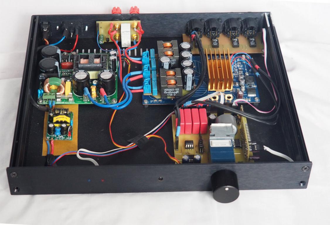

Małe odświeżenie wątku :)

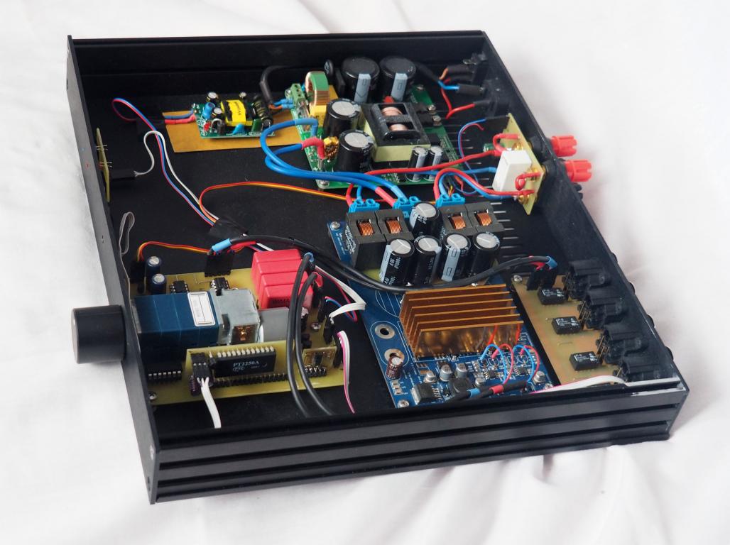

Jak wiadomo układ jest mostkowy, wiec dlaczegoś by nie zrobić wzmaka w pełni zbalansowanego?
Jak pomyślałem, tak też zrobiłem.
Układ sterowania na moim ulubionym układzie. Wejścia tylko XLR i tylko dwa jako że tyle urządzeń posiadam, a na więcej nie zanosi się. Przedwzmacniacz na OpAmp LM4562, ale zastosowałem zworkę w radzie czego ominąć pre ampa.
Ponieważ na jednym wyjściu DAC mam trafo sygnałowe z niezależnym wyjściem RCA i XLR miałem okazje porównać z bliźniaczą konstrukcją wzmacniacza, zrobioną wcześniej ale tylko z wejściem RCA.
Trudno powiedzieć jaka jest różnica. Na pewno minimalna na korzyść XLR, jeśli chodzi o szczegóły. Scena też jakby inna.
Aha, ponieważ to DIY i że wszystko samemu trzeba zrobić, to otwory pod gniazda XLR zrobiłem pilnikiem iglakiem. Z daleka nie widać ;)
Zaloguj się, aby zobaczyć treść (możliwe logowanie za pomocą ) Edytowane przez sybic
