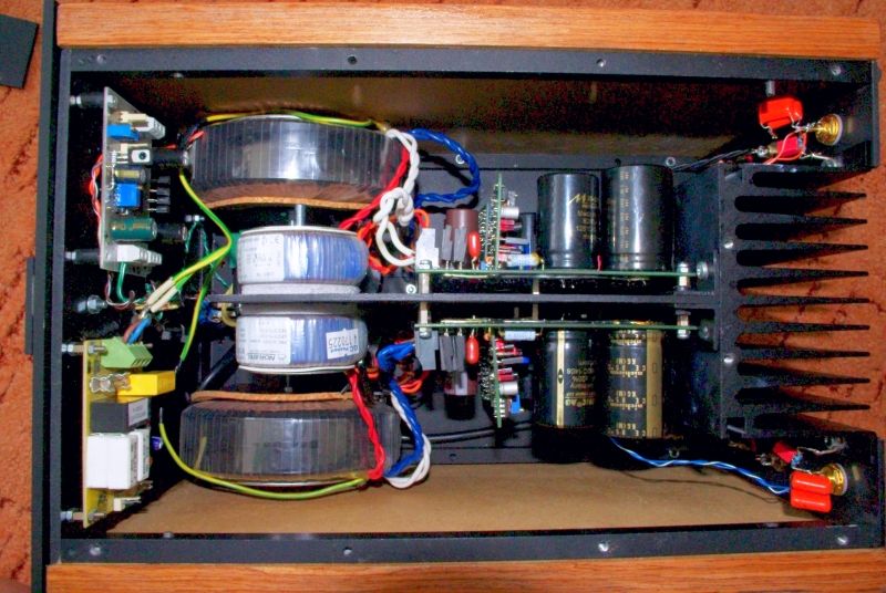

Tzn. 8200uF dla driverów i stabilizacja stopnia wstępnego, mostek wspólny czy rozdzielone już na poziomie uzwojeń ?
EDIT: Czyli płytki mamy te same.
Jeszcze wykonanie.
Mostki rozdzielone, zasilane z osobnych uzwojeń.
Mam w sumie 6 transformatorów.

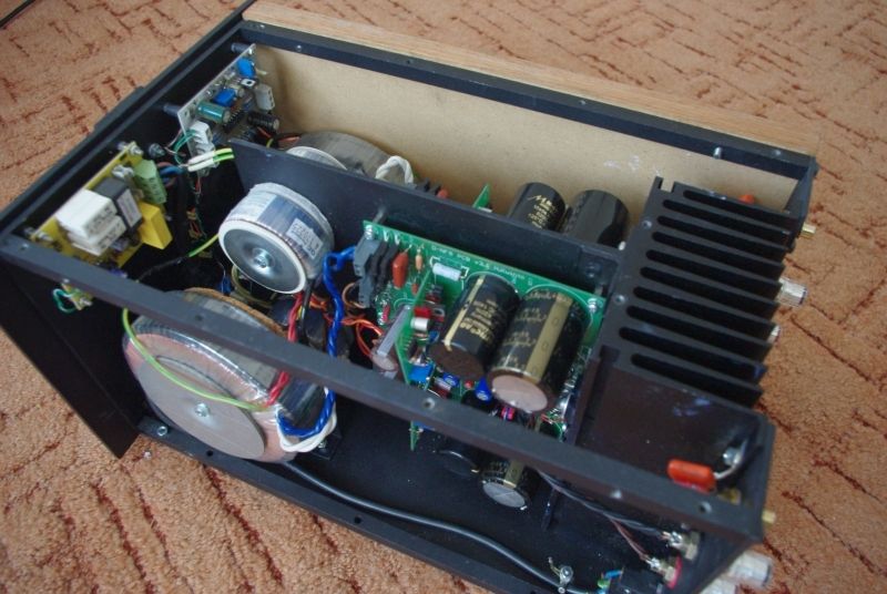

Jakim napięciem zasilasz drivery ? przy osobnych uzwojeniach można chyba podnieść z +/-20V.
Docelowo do radiatorów ze zdjęcia przykręcę kawał płaskownika, a do niego PCB z tranzystorami po bokach, również drivery, coś a la Accuphase E-207 lub E-302.

Patrząc na te trzy pary tranów końcowych to raczej Gruba Berta. Chętnie porównałbym ją z D-NFB, ale chyba "zabraknie radiatora" gdybym chciał użyć tych ze zdjęcia. Do moich kolumn 95dB wystarczyłaby parka w końcówce. Zasilanie też wysokie, może uda się odpalić z +/-30V ?
