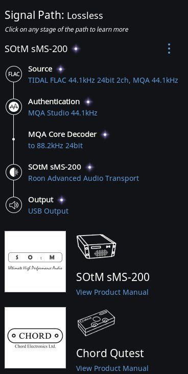

Ja używam SOtM sMS-200 z Chord Qutest (spięte przez USB) przez Roon, laptop pełni rolę serwera Roon, steruję przez iPada, w przypadku Tidala i MQA to sprzętowe dekodowanie MQA musi być wspierane przez DAC, Meitner MA-1 z tego co się orientuję nie ma wsparcia dla MQA, w moim przypadku również dekodowanie jest software'owe, poniżej zamieszczam screen jak to u mnie wygląda
Meitner jest na liście Roon Tested USB Devices na
Meitner MA-1 Yes           Yes                  192kHz
więc wychodzi, że potrzebny jest tylko streamer.  Stąd zastanawiam się, czy brać SOTM-a, którego potem można jeszcze dość mocno "podkręcać" akcesoriami czy przyjrzeć się też czemuś innemu. Czekam jeszcze jak się może pojawi wsparcie dla MQA w Electrocompaniecie, ale nie wiem czy się doczekam. W 2017 na CEDIA chwalili się, że będą wspierać MQA i póki co na chwaleniu się zostali.
