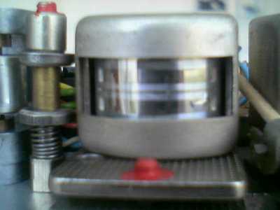

Zboczę trochę z głównego wątku tej dyskusji i zapytam o Waszą opinię w następującej kwestii. Czy z punktu widzenia trwałości warstwy magnetycznej na taśmie, jej prowadzenie z dociskiem poprzez nieruchome trzpienie - ustalające jej położenie w stosunku do głowic - ma sens. Czyli tak jak na załączonym obrazku.
[obrazekLUKASZ-221069_1.jpg]
Wszystko zależy od jakości wykonania...czasem dobrze działaja rolki prowadzące[docikowe]...ale muszą być wykonane super...bo inaczej będzie słyszalny efekt bujania[niemylić z wow&flutter].
Warstwa magnetyczna zawsze dostaje w kośc...i się sypie.
Bogeny ze zdjęcia sa dobrymi głowicami ale są miękkie... wszystkie dobre materiały magnetyczne na heady są takie.
Coś za coś.
Właśnie Akai też miały dobre heady szklane ale..miały cholerną wadę zanim taśma wypicowała czoło to rdzenie ulegały przetarciu..a i sama taśma ulegała dużej degradacji.
aha..materiał na stałe rolki tez musi być odpowiedni..bo zbyt twardy tez bedzie siepał taśmę..a zamięki tez nie..bo bedzie wcierany na raty w nośnik... ideału niema.
Więc najlepszym rozwiązaniem jest ustalenie punktów prowadzenia taśmy z małymi siłami napinania..a to sztuka.
