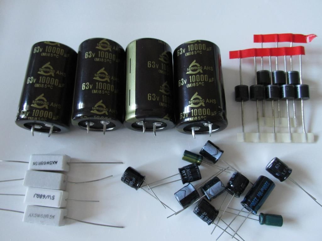

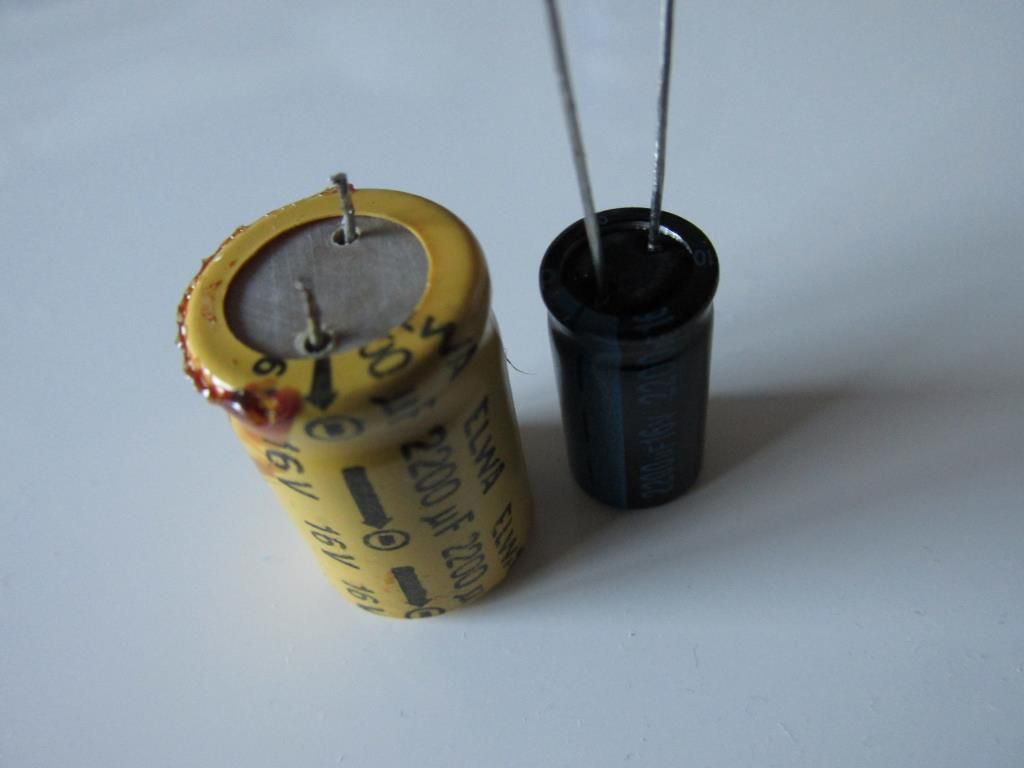

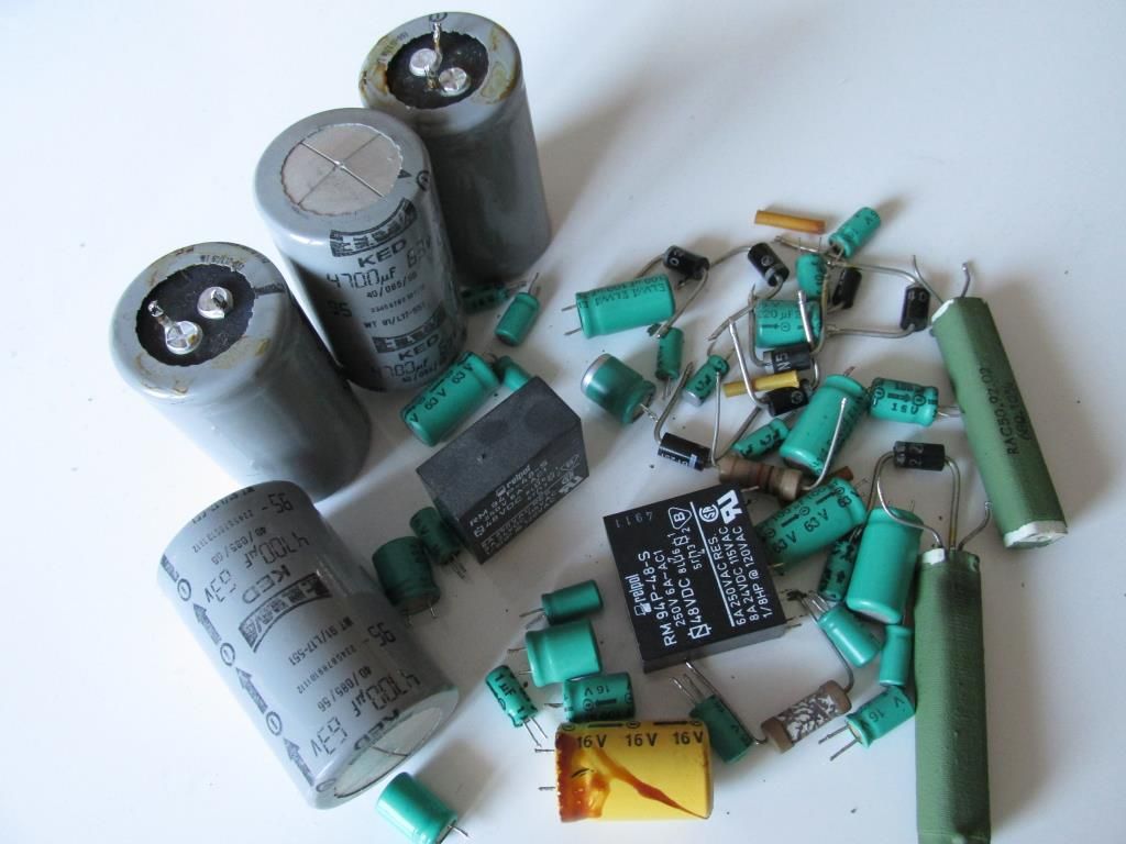

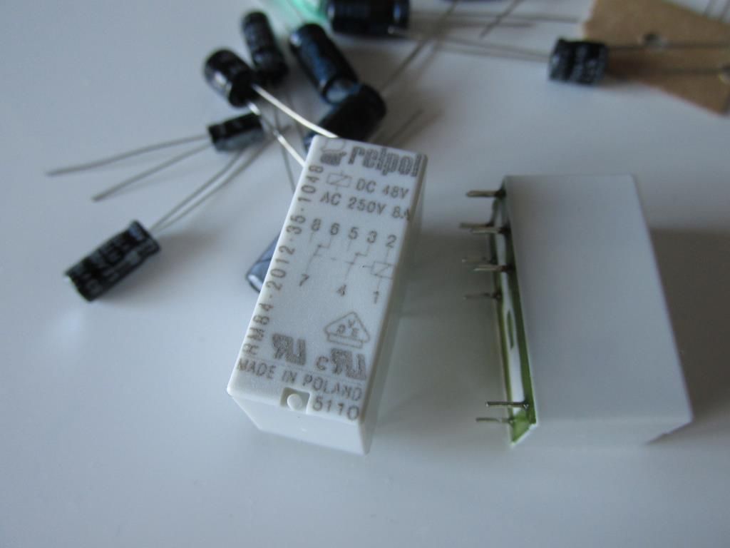

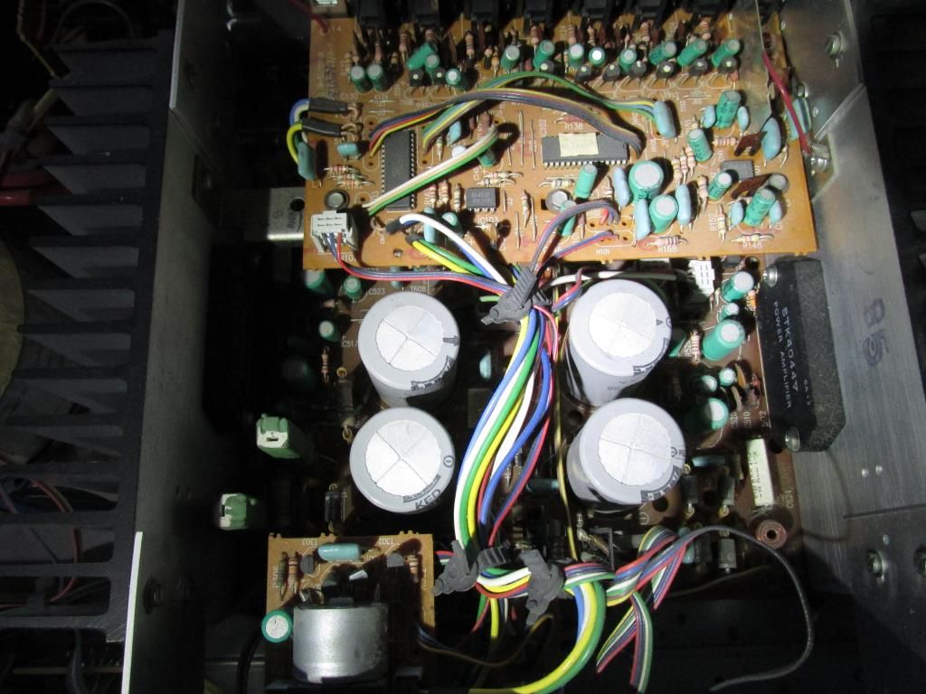

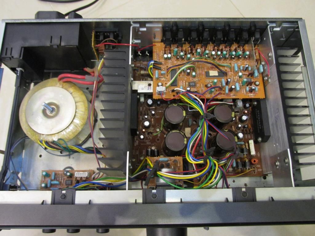

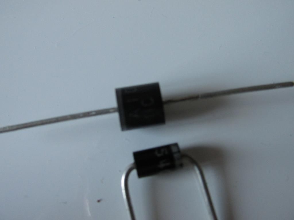

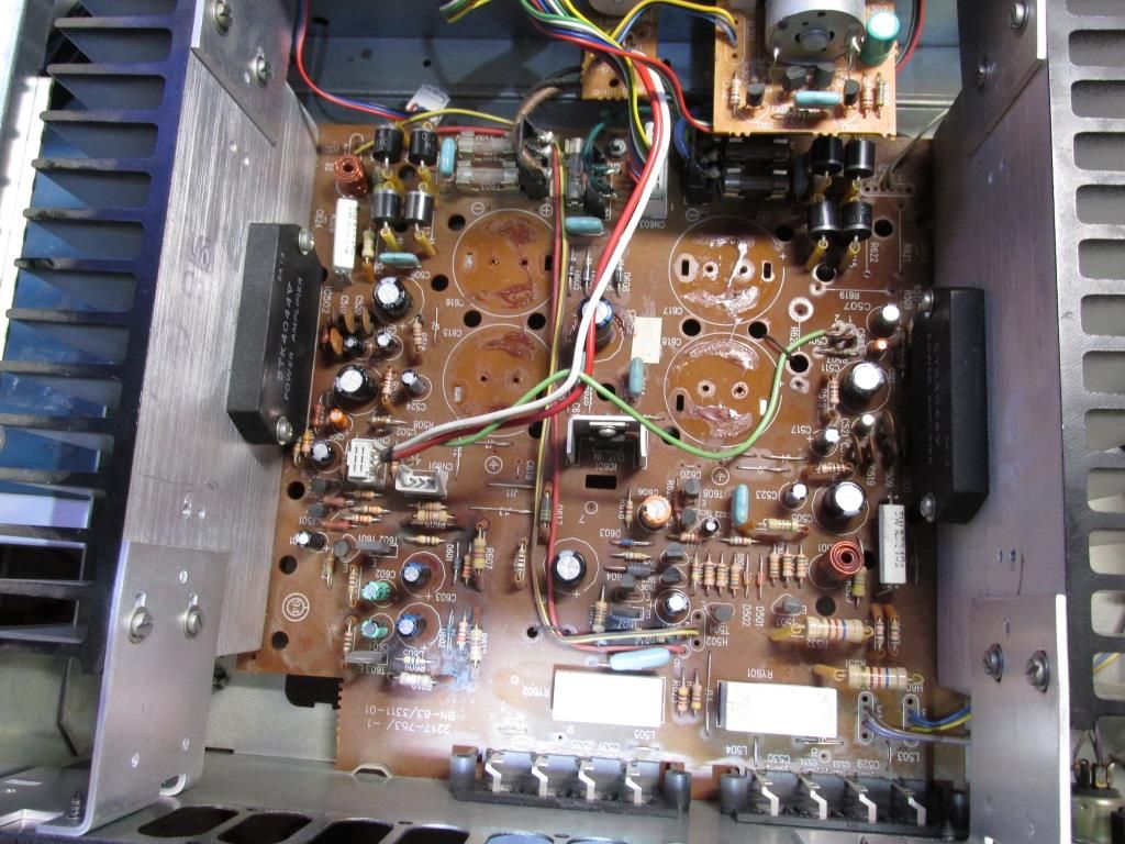

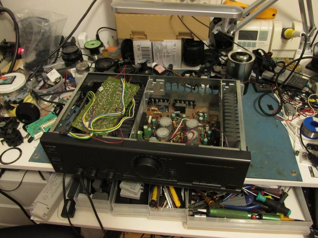

Kilka lat temu szukalem nastepcy diory ws504b lecz odpuscilem temat po przetestowaniu kilku wzmacniaczy Sony i Technicsa (tanich do 500 zl). Nie jestem audiofilem ale lubie dobre brzmienie (czyli cieple i niemeczace). Niestety moja diora zaczela mi juz "dokuczac". Po pierwsze zaczely szwankowac przekazniki i czesto sie zdarzalo, ze nie zalaczal kie ktorys z glosnikow. Poza tym mialem takie dziwne wrazenie, ze dzwiek jest za bardzo basowy. Przy maxymalnej glosnosci potrafila mi "strzelac" glosnikami. W ostatnim czasie strzelila tak mocno, ze sie zawiesila i przestala reagowac na pilot zdalnego sterowania! To byl moment, zeba ja w koncu rozkrecic i sprawdzic "szto zaszlo". Po wstepnych ogledzinach stwierdzilem, ze trzeba najpierw trzoszke pooczyszczac z kurzu a pozniej zauwazylem grube kondensatory w okolicach koncowek mocy i resztki klejacej mazi (elektrolit). Po wylutowaniu kilku podejrzanych i zrobieniu pomiarow sprawa stala sie jasna. Pojemnosci absolutnie sie nie pokrywaly z tym co napisane. Co gorsza, wskaznik ESR pokazywal, ze moje kondensatory we wzmacniaczu to juz prawie rezystory. Wymienilem wszystkie kondensatory w koncowce mocy. Takze wymienilem przekazniki i niektore rezystory. Diody prostownicze 3A zamienilem na 10A a kondensatory glowne o pojemnosci 4700uf zamienilem za 10000uf. Usterka braku reakcji na pilot usunela sie sama :P
Jakie wrazenia po tym delikatnym tuningu? Wzmacniacz teraz gra zupelnie inaczej. Po pierwsze basy sa mocniejsze i bardziej skontrolowane. Po drugie dzwiek stal sie troszke chlodniejszy ale slychac, ze instrumenty sa wyrazniej slyszalne. Wczesniej wszystko sie zlewalo. Kolejna dziwna roznica to pokretlo glosnosci. Wczesniej przekrecone do polowy powodowalo, ze koncowka pracowala juz na max mocy. Teraz glosnosc rozciagnela sie po calej skali. Juz nic nie strzela i przekazniczki nie zawodza. Na moje ucho sprzecik gra naprawde przyzwoicie. Zaprosilem do siebie na odsluchy kilku kolegow, fanow Yamachy i Denona i musze przyznac, ze mieli dziwne miny. Ich wznacniacze kosztowaly kilka tysiecy a moj ..., wiadomo :P Zalaczam kilka zdjec moich dokonan :P Zycze wszystkim nie przekreslania starych poczciwych konstrukcji. Wystarczy troche czasu i checi i mozemy sie cieszyc super dzwiekiem za niewiele.. :P Pozdrawiam wszystkich fanow dobrego bzmienia..

Dzieki za cieple slowa :P Nie udalo mi sie uchwycic min kolegow ale nawet jakby to nie umiescilbym ich tutaj bo by sie pewnie bardzo obrazili. Dodam tylko, ze jeden z nich jest tutaj na audiostereo :P

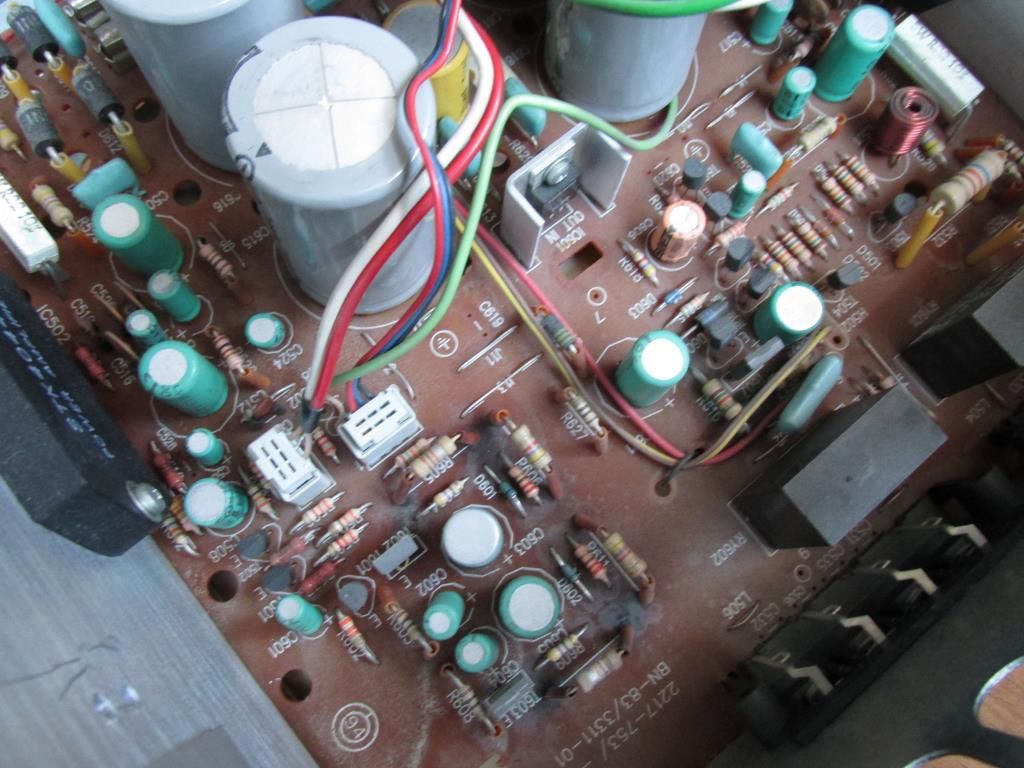

Nie szumi bez sygnału? Schemat wzmacniacza nie odbiega od dzisiejszych konstrukcji, ale wzmocnienie końcówki mogłoby być sporo mniejsze i tym samym mniejsze byłyby szumy. Myślę, że bezpiecznie można zamienić R509 i R510 z 330 Ohm na 560. Dalsze zmniejszenie wzmocnienia wymagałoby przeprojektowania układu wyciszania i kompensacji końcówki.

Pewnie za jakis czas czeka mnie wymiana wszystkich kondensatorow, takze przedwzmacniacza. Na chwile obecna to co mam w tej chwili zupelnie mi wystarczy. Wzmak smiga ze az milo :P
Moze delikatnie ale trzeba glowe trzymac przy samej kolumnie. Siedze 3 metry od kolumn wiec nie ma szans uslyszec szumu.

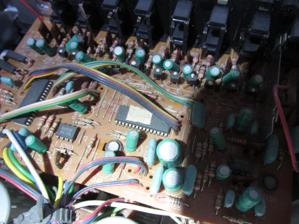

Z WS504B się nie bawiłem ale inne polskie tudzież zagraniczne wzmacniacze poprawiałem w przeszłości. Pierwsza rada to wymień te NE4558N na coś lepszego. Proponuję LM4562 bo to bardzo dobre układy i niedoceniane. Jeśli nie słuchasz gramofonu to IC101 zostaw w spokoju. No i jeszcze te BC239B (T101-T110) na coś lepszego np. MPSA18 albo 2SC2240. O kondensatorach elektrolitycznych w torze sygnałowym już było. Reszta może być.
Dlaczego proponujesz takie modyfikacje? Czy naprawde bede slyszal roznice w jakosci brzmienia? Czyzby uklad LM4562 mial szersze pasmo przenoszenia? Bo jesli chodzi tylko o mniejsze szumy to dla mnie modyfikacja nie ma wiekszego sensu. Wzmacniacz jak dla mnie nie szumi. Poprawa dzwieku o ulamki procent mija sie z celem. Chce by wzmacniacz byl jak najblizej oryginalu. Moj jest w stanie idealnym, gdyz bardzo o niego dbalem. Kiedys mialem inne wyroby Diory (Unitry) i uwazam, ze WS504B to przepasc nad poprzednikami.

Nawet w latach 90-ch NE4558N to nie był standard w audio. Niski SR, wysoki poziom szumów, wąskie pasmo. Już zastosowanie popularnego wtedy NE5532 byłoby dużo lepsze. Wzmacniacz był produkowany w poczatkach kapitalizmu a uszy melomanów w większości nie były wybredne. Zresztą wszystkiego brakowało. Dokonałeś już znaczących zmian w zasilaniu i sam przyznajesz, że brzmienie się zmieniło. Kondensatory elektrolityczne w ścieżce sygnałowej są stare i będą coraz gorsze. Koszty tych zmian, o których ja pisałem oraz przedmówcy to nie są jakieś astronomiczne kwoty. A dla brzmienia znaczenie mają nie tylko szumy. Zaręczam Ci, że poprawa to nie będą tylko ułamki procent. Oczywiście na końcu i tak jest STK ale to co odda do kolumn zależy w dużej mierze od przedwzmacniacza.
Efekty brzmieniowe podmieniania wzmacniaczy operacyjnych to generalnie iluzja. Tym niemniej ten 4558 to faktycznie minimum przyzwoitości, można wymienić na coś lepszego. NE5532 jest standardem w takich zastosowaniach.
Tak sie zastanawiam czy poprostu nie zrobic jakiegos probnego przedwzmacniacza (mono z podstawka DIP8) i zakupic kilka wzmacniaczy operacyjnych i posluchac jak graja. Mam kilka wzmacniaczy sluchawkowych i kilka porzadnych sluchawek wiec roznice jakosci brzmienia powinienem natychmiast wychwycic jesli tak jak piszesz sa tak wielkie roznice. Patrzac na noty aplikacyjne (PDF) za duzo danych jak dla mnie. Wykresy nic mi nie mowia poza tym, ze uklady dzialaja :P A tak szczerze to chyba moj pomysl bybly najrozsadniejszy? Po co mam znow rozkrecac wzmacniacz i wymieniac komponenty, ktore sa sprawne. Wiem.. Ma to polepszyc dzwiek, ale... Lepiej chyba najpierw potestowac, no nie?

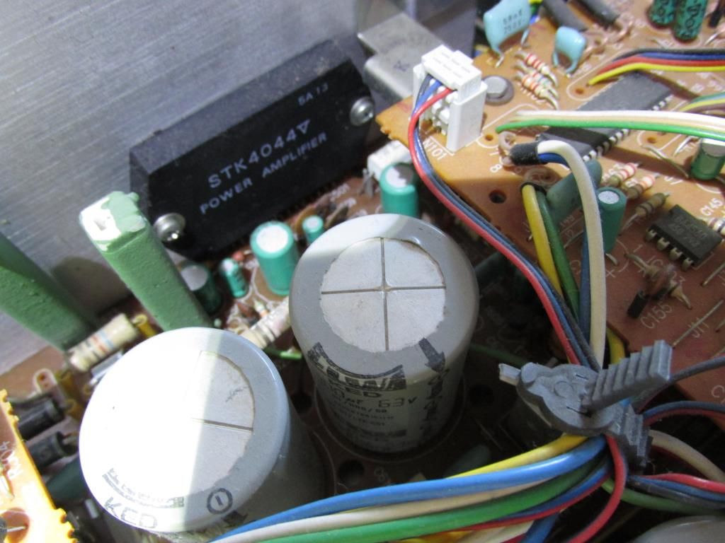

Moja opinia o STK nie jest negatywna jeśli chodzi o brzmienie. Dla mnie jako DIY-ca mają wadę bo nie można w nich "pogrzebać" tak jak w dyskretnych konstrukcjach. Chociaż nie do końca bo dawno temu rozbierałem bodajże STK023 albo GML.
Jesli to jest tylko ta jedyna wada to pokusze sie napisac, ze ta koncowka ma wiecej zalet niz konstrukcje na elementach dyskretnych. Wszystkie tranzystory maja "wspolny radiator". Chyba nie trzeba tlumaczyc nikomu jak korzystny jest to pomysl? (nie trzeba nic kalibrowac i ustawiac pradow spoczynkowych, czekac az sie nagrzeje i znow krecic peerkami, nie trzeba kalibrowac zabezpieczenia termicznego, itd) Poza tym ta kosc jest prosta jak budowa cepa. Zaledwie kilka tranzystorow i pare innych komponentow. Jestem zwolennikiem prostych rozwiazan. Najprostrze rozwiazania zawsze sa najlepsze i przede wszystkim niezawodne. Moj wzmak jest z 1994 roku i wciaz smiga :P
PS. Analizujac glebiej strukture tego scalaka to widac, ze mamy duzo wyprowadzen i kluczowe parametry bez problemu mozemy kontrolowac. Ta koncowka to prawie wzmak na elementach dyskretnych w jednej kosci :P Jak dla mnie to nic nie trzeba wiecej by powaznie modyfikowac tor audio i sie bawic po swojemu tym wzmacniaczem. Po co zmieniac rezystory jak sa dobrane optymalnie pod zastosowane tranzystory?

Oczywiscie, tylko problem polega na tym, ze "zab czasu" zabiera to brzmienie i trzeba co jakis czas je z powrotem przywracac. Dlatego co xx lat trzeba wymieniac na przyklad kondensatory. Moze kiedys ktos wymysli takie, ktore beda wieczne.

Zapoznawszy sie blizej z kostka STK4044 widze, ze ma ona calkiem ciekawa historie.
Skupiajac sie tylko na znieksztalceniach THD pierwsze, ktore byly ogolnie dostepne (4044 II) w latach 80-tych mialy THD na poziomie 0,4% czyli slabiutko jak na klase HI-FI. Nastepnie ulepszyli te kostrukcje i wersja 4044 V (czyli moja aktualnie) miala juz duzo lepszy ten parametr bo na poziomie 0,08%. Minelo kilka lat od wersji V i powstaly kolejne X i XI z THD 0,008% czyli o rzad wielkosci lepiej!!! Z tego co sie wczytalem w morzu danych www na temat 4044 widze, ze inne STK-i tez mialy swoich mlodszych braci.
W zwiazku z powyzszym tak sie zastanawiam czy nie wymieniec swoich piateczek na jedenasteczki :P
Problem tylko w tym, ze moge trafic na podroby a to mogloby tylko zniszczyc mi sprzet czego bym nie chcial :(
