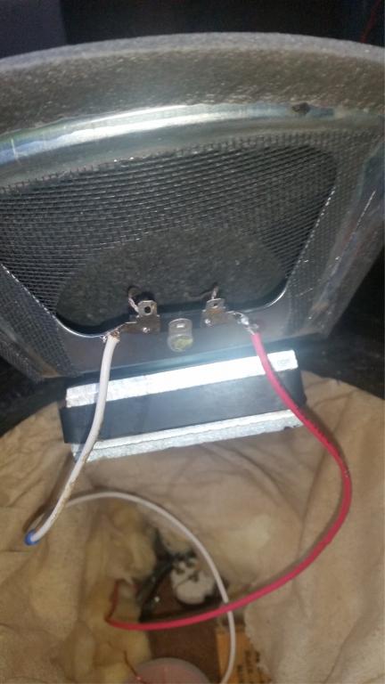

Jestem nowy i chciałem poprosić o pomoc w naprawie kolumn 1974 roku
Acoustic Research 2ax.
Do naprawienia wydaje się jest :
1 głośnik niskotonowy – gra cicho i głównie średnimi niskie tony zerowe ,zawieszenie głośnika też pewnie do wymiany,
2 głośnik wysokotonowy nie słychać go wcale
Kolumny posiadają dodatkowe regulacje średnich i wysokich tonów z tylu wymagają przeczyszczenia ponieważ grają na nieregularnych pozycjach
Czy może zna ktoś kogoś w Łodzi kto przeprowadza takie naprawy?
Czy kolumny grając w parze nie utracą swojej charakterystyki? Druga kolumna gra w pełnym zakresie?
Będę wdzięczny za pomoc
Sprawdź , proszę na początku wszystkie głośniki , czy są sprawne / bateryjką , lub cichutko pod wzmacniacz / , gdyby któraś z wywokotonówek była spalona , jest kilku magików od głośników w PL , i tam można zgłosić problem , oczywiście parami . Gdyby naprawa była niemozliwa , trzeba pomyśleć o nowych głośnikach / podobnych / . Regulatory można pominąć ( odłączyć , czasem są niepotrzebne , przy okazji można wymienić przewody , choć jeśli dźwięk jest ładny to ; nie ) , kwestia podpięcia do elementów zwrotnicy ( tu więcej zdjęć i koledzy pomogą ) . Jeśli są regulatory i potencjometry , najprawdopodobniej do wymiany ( lub pominąć ) , albo trzeba spisać oznaczenia i poszukać ... 40 lat , więc elementy zwrotnicy mogą ( najpewniej ) już być do wymiany . AR to fajna firma . Powodzenia !
