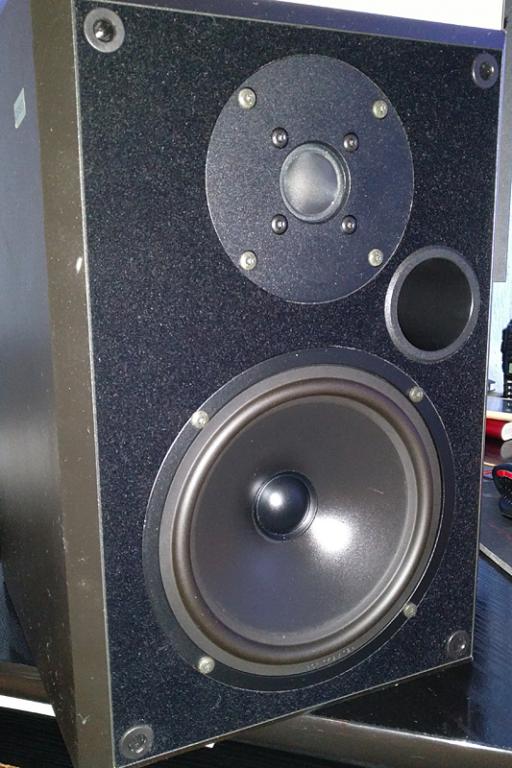

Kilka dni temu zakupiłem kolumny Arcus AS3 z myślą sparowania ich z ampli Siemens RS 305 ( jest to mój trzeci zestaw, z zamiarem odsłuchu w sypialni ). Gra to dość przyjemnie, ale mam pytanie, czy jest sens wymiany kondensatorów (ew. kondensatora MKT) w zwrotnicy, na jakieś MKP? I jeszcze jedna kwestia - wszystkie modele Arcusów AS 3 mają BR z tyłu. Mój ma z przodu :) Czyżby producent zmienił pomysł na granie w trakcie produkcji?

Witaj, przede wszystkim warto wymienić czerwony elektrolit 10uF na MKP 10uF , drugi MKT również możesz wymienić na MKP . Jedną z cewek pasuje odkleić i obrócić względem pierwszej .
Zgadzam się z kolegą powyżej, zdecydowanie warto.

A ja dałbym podstawowe foliowce- Jantzen w zupełności wystarczy. Te kolumny to nie żaden hi 32nd i nie ma po co szaleć. Cewki, to inny temat- o ile rzeczywiście zaleca się krzyzowac plaszczyzny, w których mają pracować w pobliżu siebie, to należy wziąć pod uwage, że wieksza jest z rdzeniem szpulkowym lub nawet kubkowym (z góry nie widać), więc jej strumień magnetyczny jest na tyle ukierunkowany, że nie powinno być sprzężenia.
Elektrolit może być wymieniony z powodu wieku, gdy stracił pojemność, jednak jeśli ją trzyma, może nawet zostać- zdarza się, że wymiana elektrolitu na suchy zmienia się odrobinę brzmienie. Ten jest jednak w bocznej gałęzi i jego wpływ na dźwięk jest zdecydowanie mniejszy.
