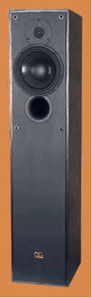

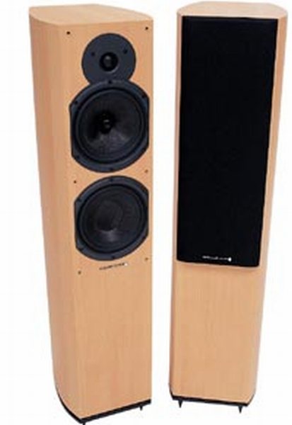

Nawiązując do poprzedniego wątku, chciałbym poruszyć jeszcze jedną kwestię – odnośnie użycia materiałów do budowy głośników. Które są leprze? Jakie są zalety, wady, jaka wytrzymałość, żywotność itd. Pod uwagę biorę 3 modele:
WHARFEDALE Diamond 9.5 – kelwar (foto 1)

GLD DEDYKACJE B III /04– papier powlekany (foto 3)
impedancja: 8 Ohm
skuteczność: 90,5 dB
moc znam: 130 W
moc muzyczna: 250 W
zalecana moc wzmacniacza: 30-320 W (lampa od 10 W)
pasmo przenoszenia: 28-35000 Hz (+/-5 dB)
Dlaczego np. wg. mnie w lepszych GLD zastosowano gorszy (chyba) panier a nie kelwar? Z góry dziękuję za pomoc. Pozdrawiam.

Meloman, to niekoniecznie jest tak że papierowy głośnik jest gorszy od kewlarowego - jest inny, brzmi inaczej ale niekoniecznie gorszy. Z drugiej strony słyszałem zestaw z aluminiowym głośnikiem, który to nie brzmiał wcale jak metalowy. Zrobienie membrany z "nowocześniejszego" materiału, nie gwarantuje, że głośnik będzie lepszy.
Nie zwracałbym na ten element uwagi - jeśli możesz to słuchaj ile wlezie i na tej podstawie wybieraj.
Pozdrawiam (również) z Gdyni
Chciałem zwrócić uwagę na to, że przetwornik to nie tylko membrana, ale również kosz, zawieszenie górne i dolne, cewka, magnes, kleje i parę innych drobiazgów.
Wiele głośników z nasączaną lub nie membraną celulozową prezentuje bardzo wysoki poziom. Najnowsze serie Scan Speaków mają właśnie membrany celulozowe. Sam mam w domu aktualnie dwa zestawy - jeden z plecionką z włókna szklanego a drugi z nasączaną celulozą, i ten drugi wcale pierwszemu nie ustępuje.
Generalnie przetworniki o membranach ze sztywnych materiałów mają tendencje do rezonansów w górnej części pasma przenoszenia i wymagają przez to bardziej wymyślnych zwrotnic.
