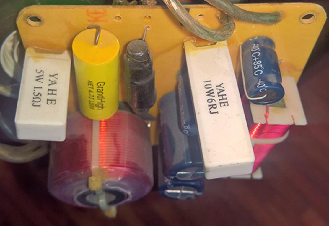

witam chciałbym nieco zmodernizować te głośniki Grandhigh TS5000.
Wiem że nie jest to jakaś górna pólka i nie wyciągnie z nich nie wiadomo co, ale może dałoby by się w nich co nieco poprawić.
Konkretnie mam na myśli modernizacje zwrotnicy (dołączam fotkę), co do oczekiwań chciałbym:
- rozjaśnić górę i sprawić ją bardziej detaliczną
- mają też dość duży bas (co lubię) ale chyba jest zbyt rozlazły
nie jestem elektronikiem ale radzę sobie z lutownicą, także przy waszej pomocy może udałoby mi się nieco poprawić te głośniki.
Z góry dziękuje za konstruktywne sugestie.

Wysokich możesz dodać zmniejszając tłumienie wysokotonówek, jdnak basu zwrotnicą nie poprawisz- to może być kwestia za niskiego strojenia b-r. W tym przypadku należy skrócić kanał lub zwiększyć jego średnicę. Wszystkie kroki należy wykonać tak, by były odwracalne.

Porlick masz na myśli ten żółty filtr czy któryś z kondensatorów, jakiej wartości dać i czy też jakiejś konkretnej marki (producenta).
Jakaś propozycja
Ten "żółty filtr" to konfensator. Chodziło mi o rezystor(y) w obwodzie gł. wysokotonowego. Jeśli nie rozrysujesz schematu zwrotnicy, zdalnie nikt Ci nie pomoże.
Ten żółty kondensator zwykle jest połączony na płytce bezpośrednio z opornikiem;
to może być ten ustawiony pionowo - biały.
Jeśli tak jest, to ruch jest nieduży ( on ma chyba 1,6 Ohm - niewyraźne zdjęcie )
i można go zmniejszyć do 0,5 - 0,8 Ohm, nie bardziej.
Chyba, że jest połączony z innym rezystorem; np te 6 Ohm.
Trzeba zajrzeć od strony druku lub sprawdzić przyrządem.

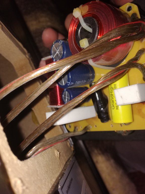

Witam i dziękuje wszystkim za wpisy zgodnie z propozycjami wklejam lepsze zdjęcia także z widokiem płytki z spodniej strony
-niebieskim kolorem zaznaczyłem wyjście kabli do głośnika wysoko-tonowego
-czerwonym miejsce wlutowania tego białego opornika YAHE 5W 1,5ohm J
-żółtym miejsce wlutowania tego żółtego kondensatora MET 4,7J 100W
audioburak ma taką propozycję
"Jeśli tak jest, to ruch jest nieduży ( on ma chyba 1,6 Ohm - niewyraźne zdjęcie )
i można go zmniejszyć do 0,5 - 0,8 Ohm, nie bardziej".
pewnie od tego bym spróbował bo to wydaje sie jednym z prostszych rozwiązań, tylko czy takie oporniki (taki typ budowy) są powszechnie dostępne nigdy misie nie rzuciły w oko w sklepie.
I czy wybierać jakieś specjalne chodzi typ, firma czy jedynie patrzeć na parametry ?

Tu jest do wyboru: przy tej cenie zamów sobie kilka par.
Wlutować możesz pionowo, przedłużając jedną końcówkę, ale chyba nie będzie potrzeba.
Bez kosztów możesz też spróbować kabla solid, ale do 0,5 mm, jak pisałem ja czy @bmxman.
U mnie pomogło i tak zostało. Podobnie z kablem IC do wzmacniacza.
Jak masz wolną dychę i umiesz się trzymać lutownicy - spróbuj ;-)))
Zawsze można wrócić do wersji poprzedniej.

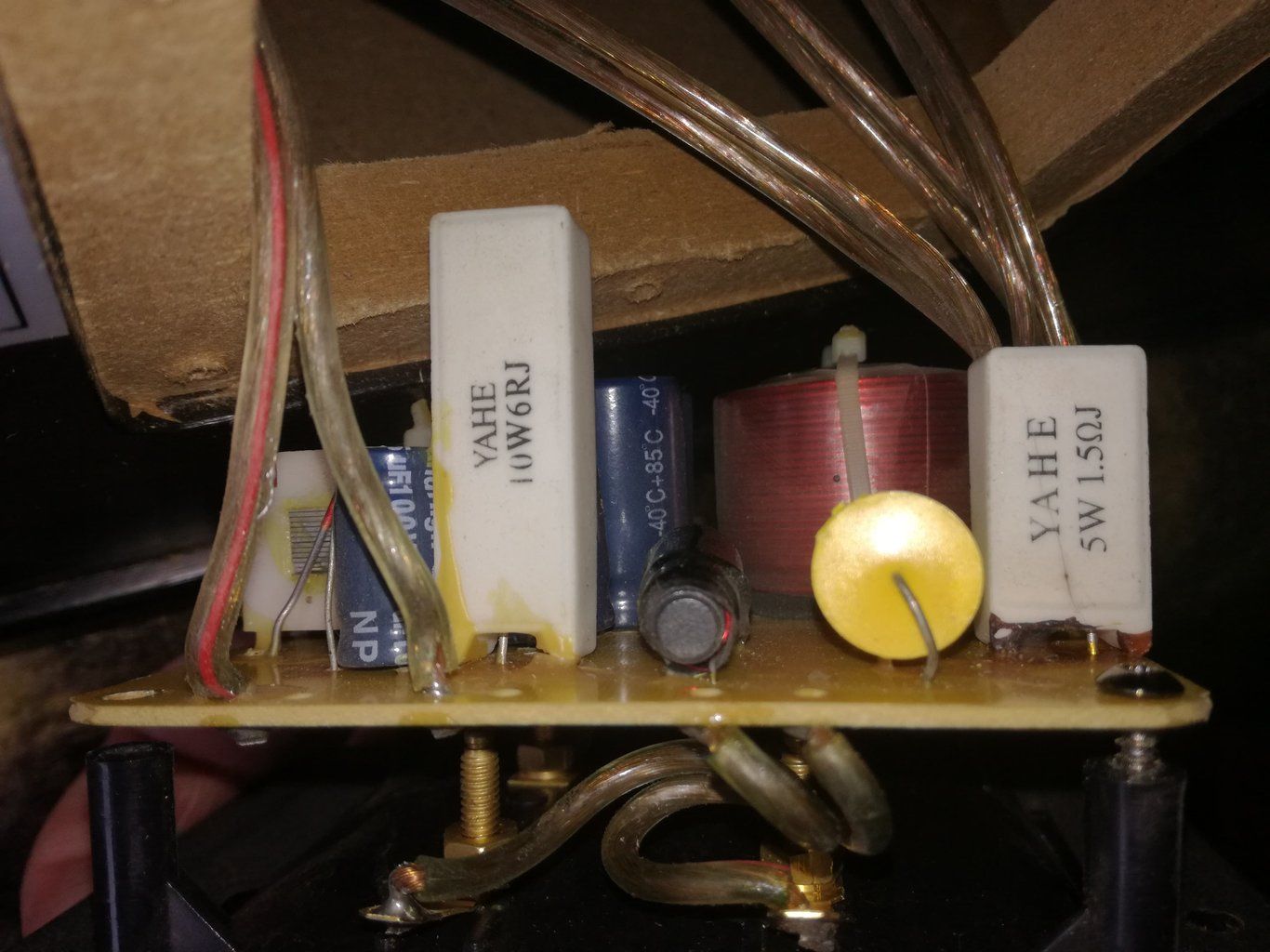

Witam, coś mi padło w zwrotnicy w kolumnach które kolega chciał zmodernizować. Nie działa głośnik wysoko tonowy ale jest sprawny.
Co mogło paść w zwrotnicy.
Przykładowe zdjęcia.
Sprawdź okablowanie, rezystor, kondensator, a w szczególności ich luty. Skąd pewność, że głośnik jest sprawny?
Jestem pewien że działa bo był sprawdzany przed założeniem i teraz przez kable z zwrotnicy też działa.
Luty poprawione sprawdzone.
