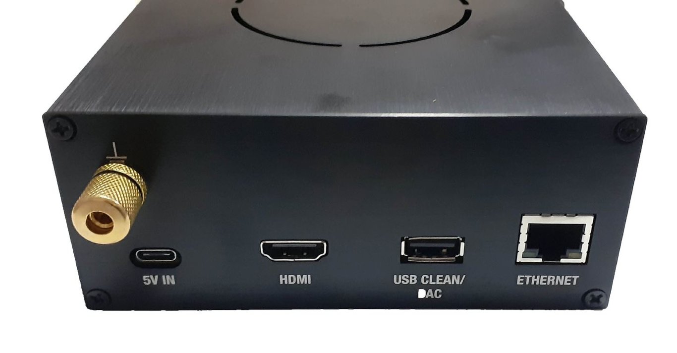

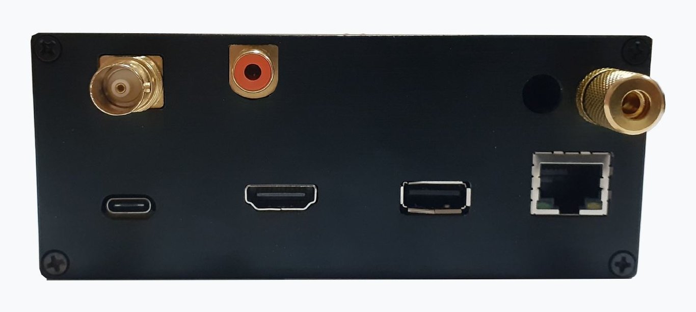

Jeszcze 2-3 tygodnie i nowy zawodnik wchodzi do gry. Możliwe, że namiesza troszeczkę na rynku......
Oto foto USBridge Signature w obudowe oraz w obudowie z zamontowanym Digione Siganture.

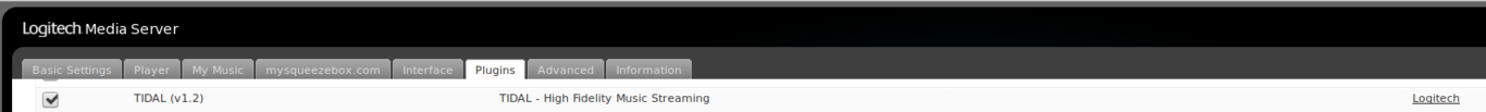

Aby uruchomić TIDALa, trzeba jedynie zarejestrować się na stronce
Zaloguj się, aby zobaczyć treść (możliwe logowanie za pomocą ) i podać tam dane swojego konta TIDAL.
Następnie aktywujesz wtyczkę TIDALa (jeśli nie była wcześniej aktywna):
image.thumb.png.9fb3b6a10e908d1e5d14d4fb196d08ba.pngimage.thumb.png.d7e0b5031d21f90e4fe8cdb606d7de11.png

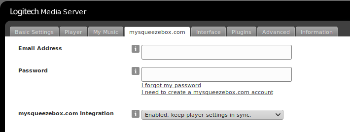

Potem podajesz dane logowania ze stronki mysqueezebox w ustawieniach:
I to tyle ?

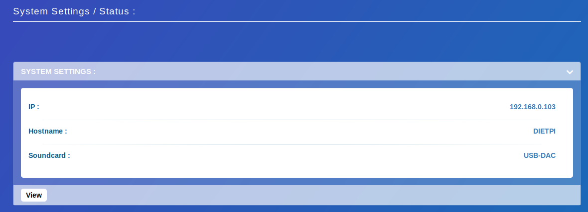

5. Gdy mamy najnowszą wersję zainstalowaną, to możemy zacząć konfigurację za pomocą Allo GUI, czyli odpalamy przeglądarke i wpisujemy adres
Zaloguj się, aby zobaczyć treść (możliwe logowanie za pomocą ) lub http://<IP adres urządzenia> i logujemy się:
username = [email protected]
password = allo

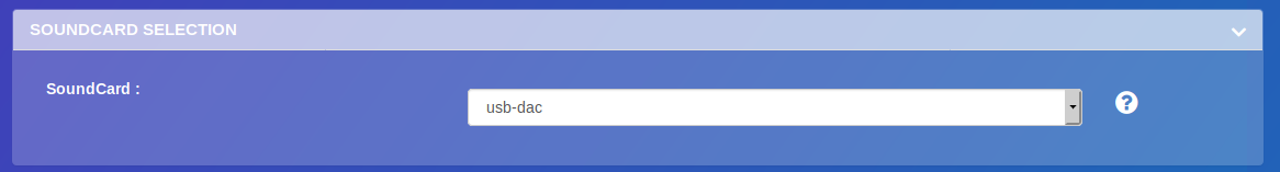

Pierwsze co należy zrobić, to wybrać kartę dźwiekową, czyli zjeżdzamy na dół strony, w sekcji System Settings klikamy View:
A potem w sekcji SOUNDCARD SELECTION wybieramy 'usb-dac' jeśli nasz DAC obsługuje USB 2.0 (raczej 90% przypadków) lub 'usb-dac-1.1' jeśli nasz DAC ma starszy interfejs USB 1.1 lub jakieś inne cudo z listy (nie znam znaczenia wszystkich opcji ?
Zmiany można podejrzeć w pliku cat /DietPi/uEnv.txt (aotg.aotg1_speed=0 -> USB 2.0        aotg.aotg1_speed=1 -> USB 1)

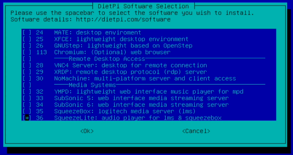

6. Osobiście korzystam z Squeezbox/Squeezlite/Logitech Media Server.
Po poprawnym zainstalowaniu i skonfigurowaniu, można sterować urządzeniem z telefonu za pomocą aplikacji Squeezer.
Domyślnie zainstalowany jest klient, i trzeba doinstalować serwer aby mieć wszystko w jednym urządzeniu, czyli trzeba odpalić komendę dietpi-launcher i zainstalować dwie poniższe pozycje *tutaj nr 35 i 36):

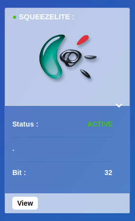

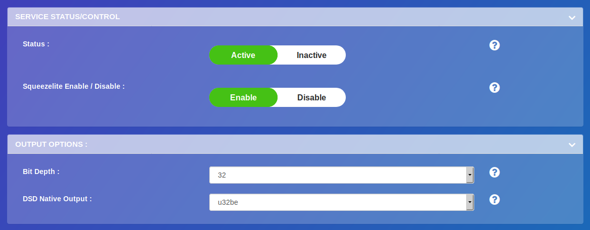

Potem należy skonfigurować DACa dla Squeezlite, czyli klikamy View:
I wybieramy ile bitowy jest nasz DAC w sekcji Bit depth (16, 24, 32) oraz w jaki psosób wspiera DSD w sekcji DSD Native Output:
Jeśli chodzi o wspieranie DSD to mamy następujące opcje:
disabled -> DAC nie wspiera DSD, DSD jest konwertowane do PCM
dop -> DSD jest przesyłane jako DoP (DSD over PCM)
u32be -> dla mojego 32bit'owego DACa oznacza to natywne wsparcie dla DSD
Generalnie trzeba pokombinowac z tymi ustawieniami żeby wszystko było OK. Na poczatek proponuję wyłączyć obsługę DSD (disabled) i wybrać właściwą ilość bitów a potem pokombinować z obsługą DSD.
Zmiany można podejrzeć w pliku cat /etc/systemd/system/squeezelite.service

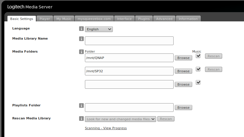

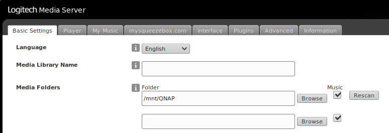

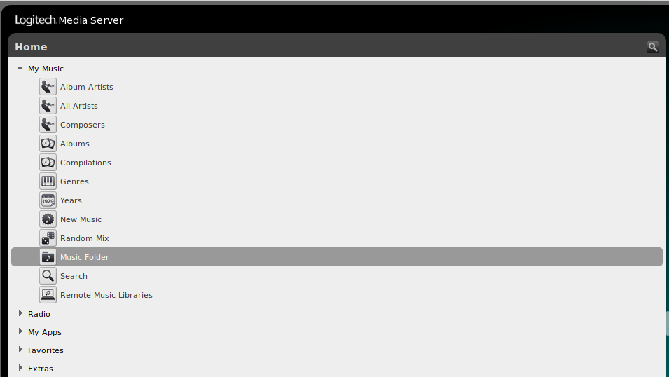

8. Jeśli korzystasz z dysku NAS, który udostępnia zasoby przez SMB to aby móc odtwarzać z niego muzykę to odpal dietpi-drive_manager , podaj tam IP adres oraz hasło do NAS oraz punkt montowania np. /mnt/QNAP
Potem odpal konfigurację Squeezlite w przeglądarce http://<IP adres urządzenia>:9000/ i wskaż, ze w powyższym punkcie montowania są pliki z muzyką
Settings -> Basic Settings -> Media Folders -> Folder: /mnt/QNAP/
Muzyka będzie dostępna w : My Music -> Music Folder

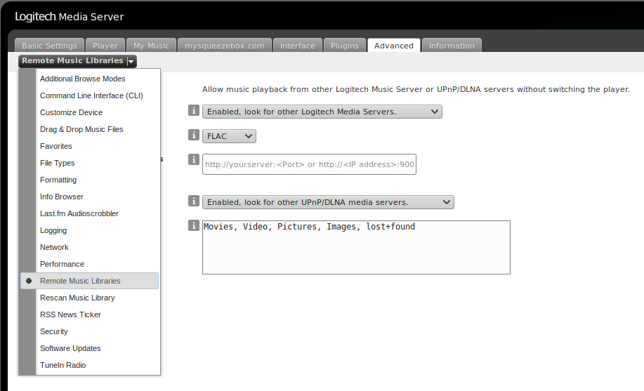

9. Jesli na Twoim dysku NAS działa serwer UPnP lub po prostu masz gdzieś takowy w sieci i chciałbyś z niego odtwarzać muzykę, to musisz to skonfigurować:
Settings -> Advanced [tab] -> Remote Music Libraries [scroll menu] -> UPnP/DLNA Client: Enabled [select]
Muzyka będzie dostępna w: My Music -> Remote Music Libraries (niestety z jakiegoś powodu nie jest to widoczne w apce Squeezer słuzacej do sterowania)

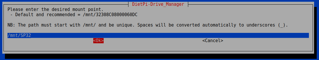

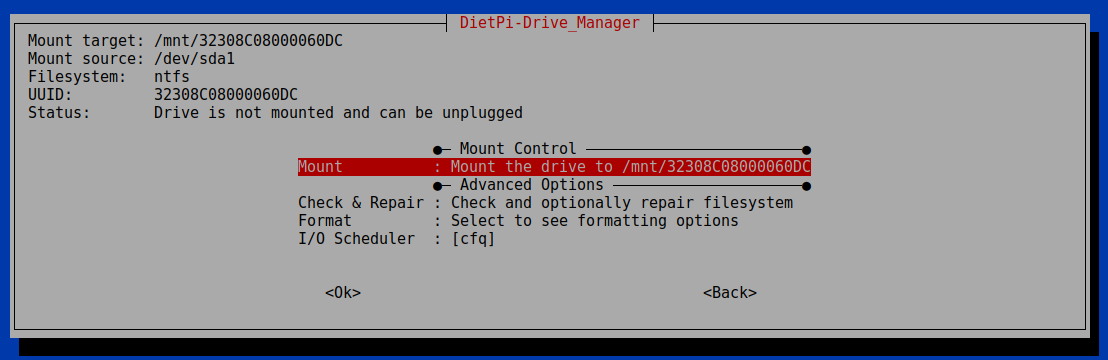

Teraz odpal dietpi-drive_manager (jeśli pendrive jest sformatowany do ntfs, to automatycznie zostaną zainstalowane sterowniki do ntfs) i najedź na urządzenie które chcesz zamontować (czyli /dev/sda1) i kliknij ENTER:
Najedź na pole Mount aby wskazać gdzie ma być zamontowane i kliknij ENTER:
Ja wpisałem sobie /mnt/SP32 jako miejsce montowania:
Potem wybierasz Back -> Exit -> OK i możesz sprawdzić czy widzisz muzyke po wydaniu komendy ls -l /mnt/SP32 (/mnt/SP32 zamień na miejsce montowania które wskazałeś):

Jak chcesz korzystać z tej muzyki w Squeezlite to podaj miejsce montowania  w Settings -> Basic Settings -> Media Folders -> Folder: /mnt/SP32/ i po wszystkim kliknij Apply:
Powinno zadziałać ?
