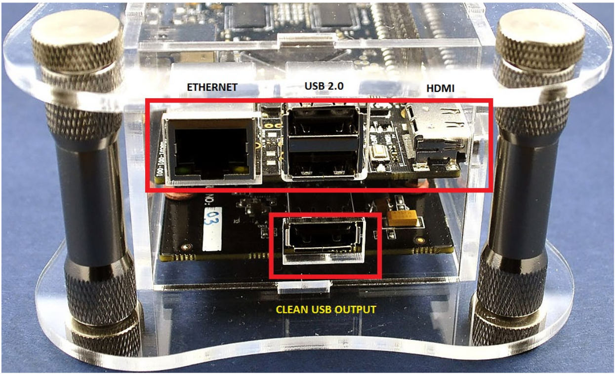

Do którego złącza USB podłącza się dac? Do tego z boku, 3.0, czy to 2.0, obok ethernetu?
Do tego na dole opisanego "CLEAN USB OUTPUT". USB 2.0 oraz 3.0 nalezą do samej karty Sparky, a nie nakładki USBridge.
