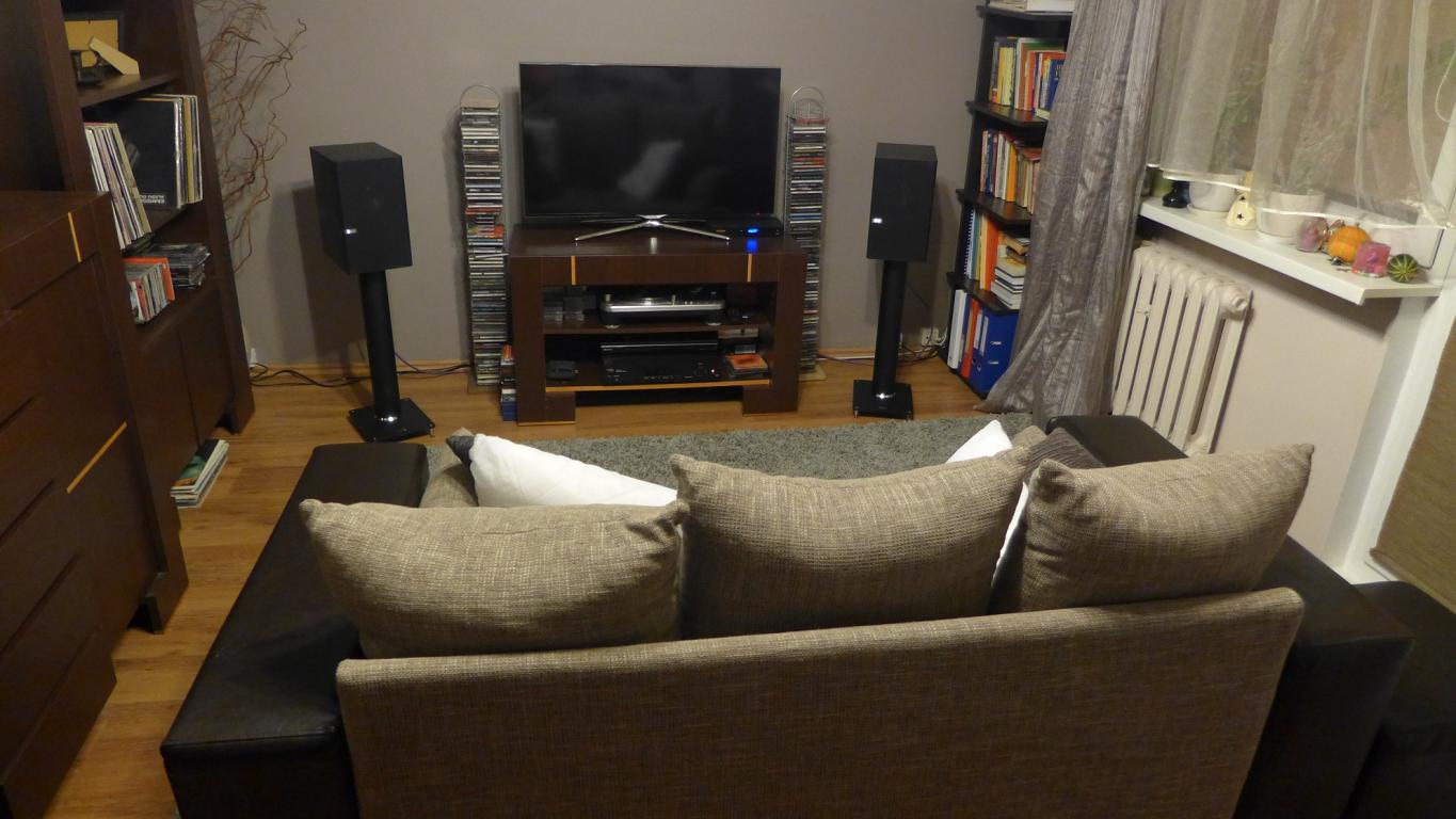

Przedmiotem rozważań jest pokój w bloku z wielkiej płyty, wymiary szer. ok. 3,4m, dł. ok. 4.5, wys. ok. 2,5m. Sam postanowiłem zacząć zmiany, aby poprawić akustykę, bo zdawałem sobie sprawę, że moje wcześniejsze ustawienie było dalekie od jakichkolwiek standardów...
Po przemeblowaniu sytuacja wygląda następująco:
Poradzicie coś co można by było jeszcze poprawić? Przemeblowanie pokoju już raczej nie wchodzi w grę, choć wiem, że nadal mu wiele brakuje do ideału, ale myślę, że i tak jest lepiej, niż było... Miejsce odsłuchu wypada praktycznie na środku pokoju (ponoć nie za dobrze), odległość pomiędzy kolumnami to ok. 180cm, do miejsca odsłuchu też mniej więcej tyle samo. Myślałem nad jakimś "ustrojstwem" na ścianę za kolumnami i właściwie na tym moje pomysły się kończą. Na komodę po lewej (nie widać jej całej na zdjęciach) planuje jakieś książki postawić, albo obraz. Wiem, że powininen napisać, co chciałbym zmienić w dźwięku, co mi nie pasuje itd, ale nie jestem za mocno jeszcze osłuchany i po prostu ciężko mi to określić. Wcześniej w miejscu odsłuchu przy niektórych płytach było za dużo basu, co skutkowało tym, że miałem na stałe zainstalowane gąbki w otworze bass refleksu. Przy obecnym ustawieniu gąbki są zdemontowane i wydaje mi się, że jest ok z basem. Kolumny to Kef q300 wzmacniacz Mitchell Johnson Sap 201v.
Poproszę o jakieś sugestie, tylko nie krytykujcie za mocno :P

Teraz małymi kroczkami, aby czegoś nie popsuć. Na początek spróbuj płyty granitowe pod standami, minimum 3 cm grubości. Na filcowych podkładkach, będziesz mógł łatwiej manewrować pozycją monitorków.
Spróbuj za każdą kolumnę postawić panel wełny Isover 80.
Kiedyś słyszałem dźwięk z i bez. Jest różnica a koszt niewielki. Sam się przymierzam.
Chodzi o to, że od tylnej ściany dźwięk się niekorzystnie odbija.

W postawieniu kolumn na standach i/lub granitach chodzi bardziej o odsprzeglenie od pudła rezonansowego podłogi jeżeli takim jest, co moze poprawić scenę i przestrzeń jeżeli ta została w ogole nagrana przez realizatora.
Pod ściana siedziałeś w ciśnieniu 1-go mody stad wiecej basu, ale ten zapewne był kiepski, dudniący, itd.
Spróbuj poszukac, jak masz mozliwosc, miejsca dla kanapy pomiedzy środkiem długości pokoju a 1/4 tej długości od tylniej sciany. Jak masz możność podobnie pokombinuj z monitorami.
Czasami optymalizacja ustawień 'trojkata' mozna duzo osiągnąć, co zalezy juz od samego pomieszczenia.

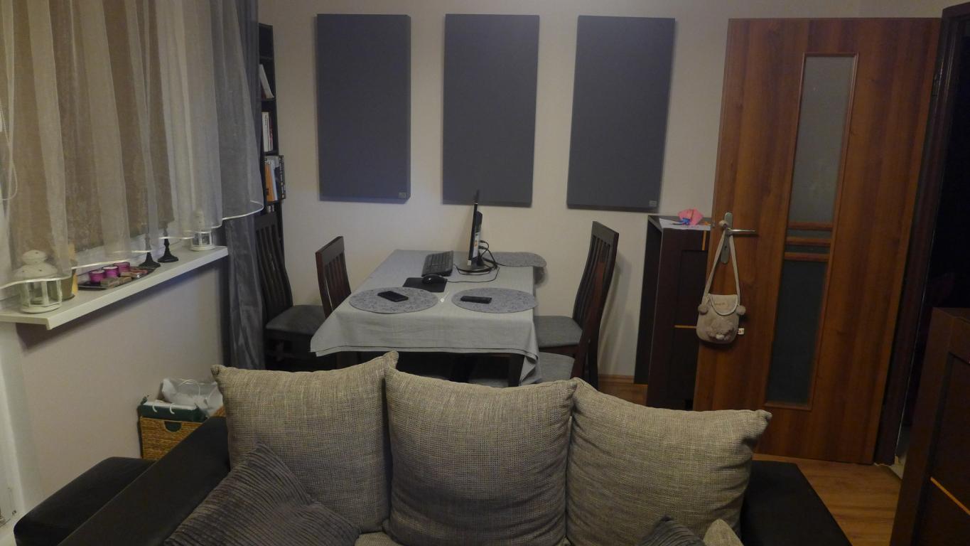

Stan aktualny:

Za wiele do manewrowania nie mam miejsca. Dudnienie jest mniej więcej do ok. 1m od sciany. Dalej w kierunku sofy jest już ok. tzn nie dudni, ale tego basu trochę brakuje i tu jest trochę problem...

Spójrz na zdjęcia, u mnie kolumny stoją ok. 65 cm od ściany licząc od frontu...Absorbery też mam... Nie wiem, czy te Kefy po prostu nie mają tyle basu i za bardzo nic więcej się z nich nie wyciągnie..

Rozkład modów oglądałem, potwierdziło to co wcześniej usłyszałem z tym niskim basem. Z kolumnami jedne co mogę zrobić to je wymienić na inne podstawkowe (podłogowe odpadają, dopiero co kupiłem standy, żona by nie przeżyła.... zresztą i tak już na mnie krzywo patrzy...). Tylko nie mam pomysłów na jakie, a poza tym, obawiam się, czy jak kupię takie co mają lepszy bas, to czy nie będzie sytuacji, że będzie mi dudnić w całym pokoju, a nie tylko pod ścianą.
Nie skreślałbym tych kolumn tak łatwo. Spróbuj z jakimś mocniejszym wzmacniaczem. To raz.
Dwa: Próbowałeś poprzestawiać kolumny i sofę? Mam na mysli, zeby uciec z dołków modow? Np. Zbliżyć kolumny do sciany, nawet na maxa z zatkanymi br i przesunąć sofę w ich kierunku? Podobnie pograć z baza stereo? Zmniejszyć/zwiększyć.
Te standy sa zasypane? Miałem kiedys przypadek ze standy były lekkie i małe monitory rownież, co objawiało sie kartonowym dzwiekiem, ze słabo podkreślona podstawa basowa. Po zasypaniu dzwiek sie dociążył i scena była lepiej zdefiniowana, dokładniejsza.
Próbowałeś w aktualnym ustawieniu zdjąć je ze standow i postawić na próbę na np. tej szafce tv?
Inna sprawa to po słuchaniu muzyki do tej pory na tylniej ścianie, podbitego modem basu, powstaje pytanie do jakiej ilości tego basu przyzwyczaiłes swoje ucho????

Zanim zaczniesz zmieniać kolumny, postaraj sie wyeliminować lub upewnić ze sa one faktycznie problemem. Bo czesto jest to amplifikacja i/lub akustyka pomieszczenia. Ta druga nie zawsze No moze byc naturalnie dobra.
Aktualnie bazę mam ok. 180-190cm. Do miejsca odsłuchu jest podobnie.
Postaram się pobawić z ustawieniem kolumn, tylko tak jak pisałem za wiele miejsca nie mam. Już są dość blisko tylnej ściany, a mając za nimi panele, mogę je dosunąć raptem parę cm do tyłu. Z przesunięciem sofy do przodu w kierunku kolumn nie powinno być problemu, z tym, że nie chciałbym siedzieć z głową w Tv :)
Na szafce tv ich nie stawiałem, bo nie widziałem sensu, ma tylko metr szerokości. No i w sumie wcześniej stały na komodzie i nie po to robiłem przemeblowanie, żeby znów je stawiać na meblach :P
Jak zmniejszę bazę, to bas powinien być większy tak? Dokręcać je do środka, czy raczej na wprost, jak to może wpłynąć na bas?
