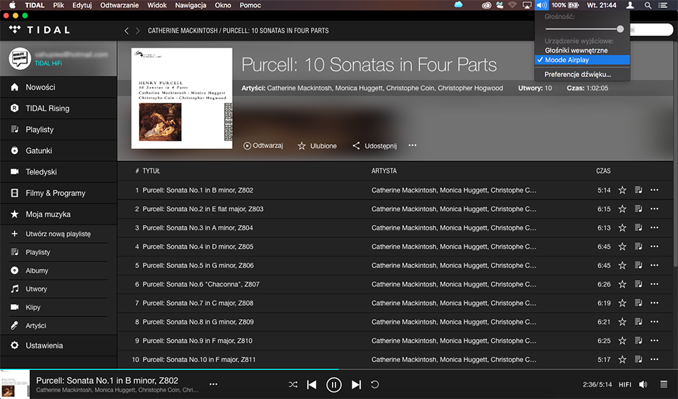

Ja mam konto tańsze,pomrestarcie maliny Tidal działa z albumami zapisanymi offline i utworami tez lecz nie działają moje wcześniejsze playlisty,i to tez do czasu az przestanie być widoczny serwer w Linnkazoo,wtedy znowu restart

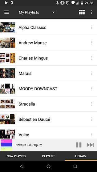

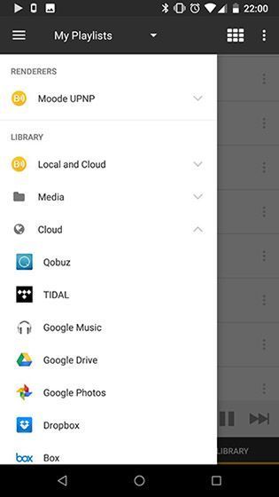

Szanowny Pan męczy się od dwóch miesięcy nie tyle z maliną, ile z Linn Kazoo.
Malina i Kazoo to niestety zwykłe g... Radzę zmienić na BubblleUPnP, działa znakomicie z Moode i Volumio, imho Bubble to najlepsze sterowanie dla maliny.
Jest też darmowa wersja Bubble dla Chromecast (też widzi Moode jako renderer), niestety ogranicza liczbę utworów dodawanych do playlisty.
Tidal śmiga z Bubble, zwiechy bardzo rzadkie, przynajmniej u mnie.
Pozdrawiam!
Edytowane przez absolute magnitude
Zaloguj się, aby zobaczyć treść (możliwe logowanie za pomocą ) , działa znakomicie z Moode i Volumio, imho
Zaloguj się, aby zobaczyć treść (możliwe logowanie za pomocą ) to najlepsze sterowanie dla maliny.
Pozdrawiam!

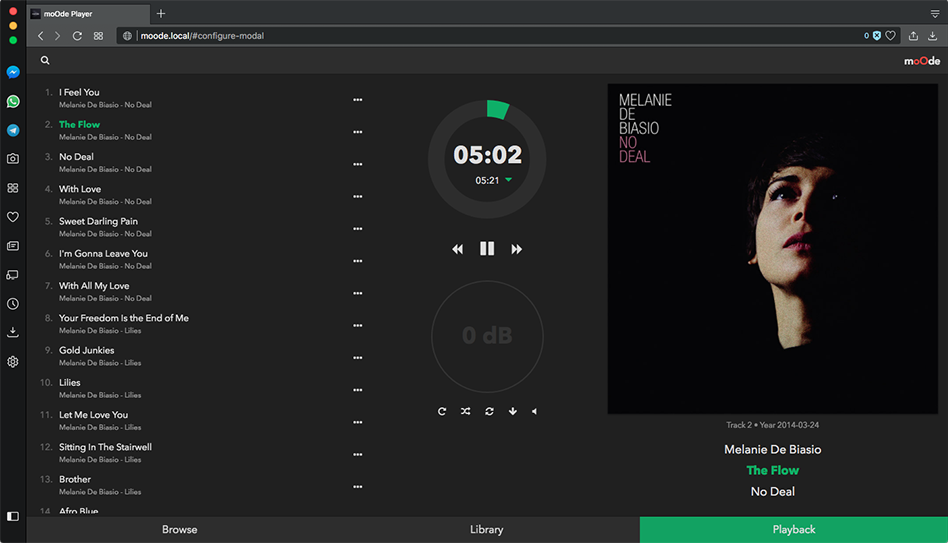

Tidal na 4.0 działa aligancko, sprawdzone teraz na telefonie i macu.
Moode 4.0 2018-01-26 kernel: 4.9.79-v7+
Do malinki podpinam HiFace Two (bo miałem na stanie) i coaxem do daca (Burson Conductor Virtuoso).
Co Wy wyrabiacie z maliną??
...i obrazki ;)
Ostatni screen to podgląd moode.local podczas odtwarzania Tidala przez bubble.

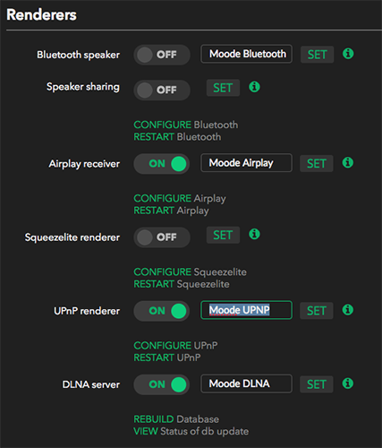

Ustaw moode media server dd6bbdc26859cd81597ac00418dcf9d6.jpg436cab20af150a6c13cb8b0b73030aaa.jpg

U mnie też wszystko działa, Bubble przez androida.
Gość absolute magnitude
Rozumiem że, "Moode Tidal" to tak się nazywa Twój renderer UPnP pod Moode?
Czy co to jest "Moode Tidal"?
Pod bubble w RENDERERS wybieram swój renderer UPnP ustawiony w Moode, a w LIBRARY biorę "Local & Cloud", wchodzę w Cloud i mam Tidala (pokazłem to wcześniej na screenie).
Logowanie do Tidala w Bubble jest w SETTINGS > Local and Cloud > TIDAL - ale to pewnie wiesz.
Pod bubble w RENDERERS wybieram swój renderer UPnP ustawiony w Moode, a w LIBRARY "Local & Cloud", wchodzę w Cloud i mam Tidala.
Słuchaj mieszasz pojęcia Tidal ma grać z bubble zainstalowanego na moode i dlatego ustawia się Moode Tidal- mediaserver. Telefon ma być tylko pilotem, w Twojej metodzie jak wyłączysz telefon czy tablet to malina przestanie grać po jednym kawałku.
